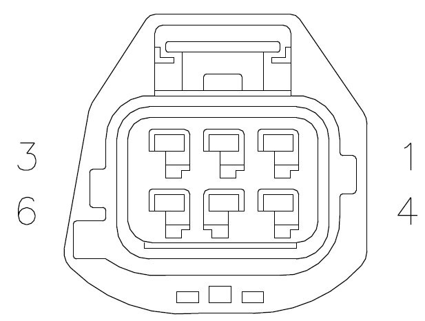

Počas jazdy sa (po predchádzajúcje prudkej zmene počasia - daždivo...) sa objavila hlaska "Only normal height available". Diagnostika zobrazila DTC kod C1A33(01), Raw code: 5A3301. Podvozok nebolo možné dať do offroad polohy.
Smerovalo to k Left Rear Valve-general electric failure.
Kompresor fukal tak ako má. Zameral som sa na spomínaný valve blok, ktorý je pri zadnom ľavom kolese.

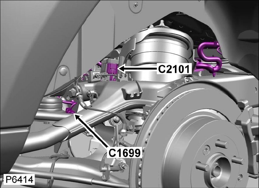

odpojil som konektor z valve bloku. Premeral som cievky solenoidov (konektor C02101), cievky su OK.

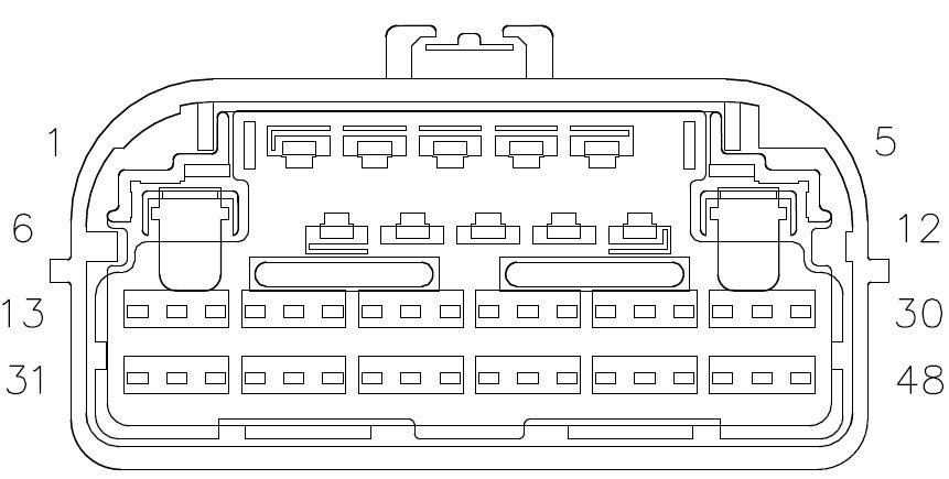

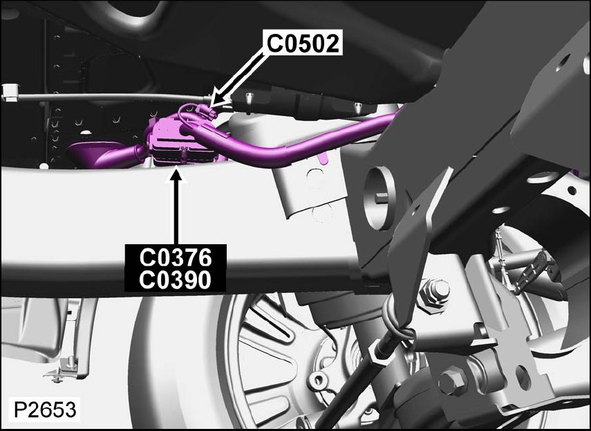

Ďalej som sa zameral na prepojovací konektor (C0376/C0390 ) medzi karosériou a podvozkom (za čiernym plastom zadného ľavého kolesa).
Rýchlo som zistil, že jeden z vodičov je „niekde“ prehnitý (vodič vykazoval odpor cca. 222kOhm, čo je hovadina). Konkrétne sa jedná o vodič (žlto-čierny) v dĺžke 570mm, [konektor/pin] C0390-43 < -- > C02101-3 [konektor/pin].

konektor C0376/C0390 a C0502-ABS. C0390-konektor na ráme

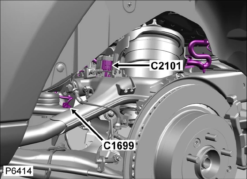

konektor C2101
konektor C2101
konektor C2101 a C1699-snímač polohy ľavého zadného ramena
