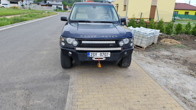

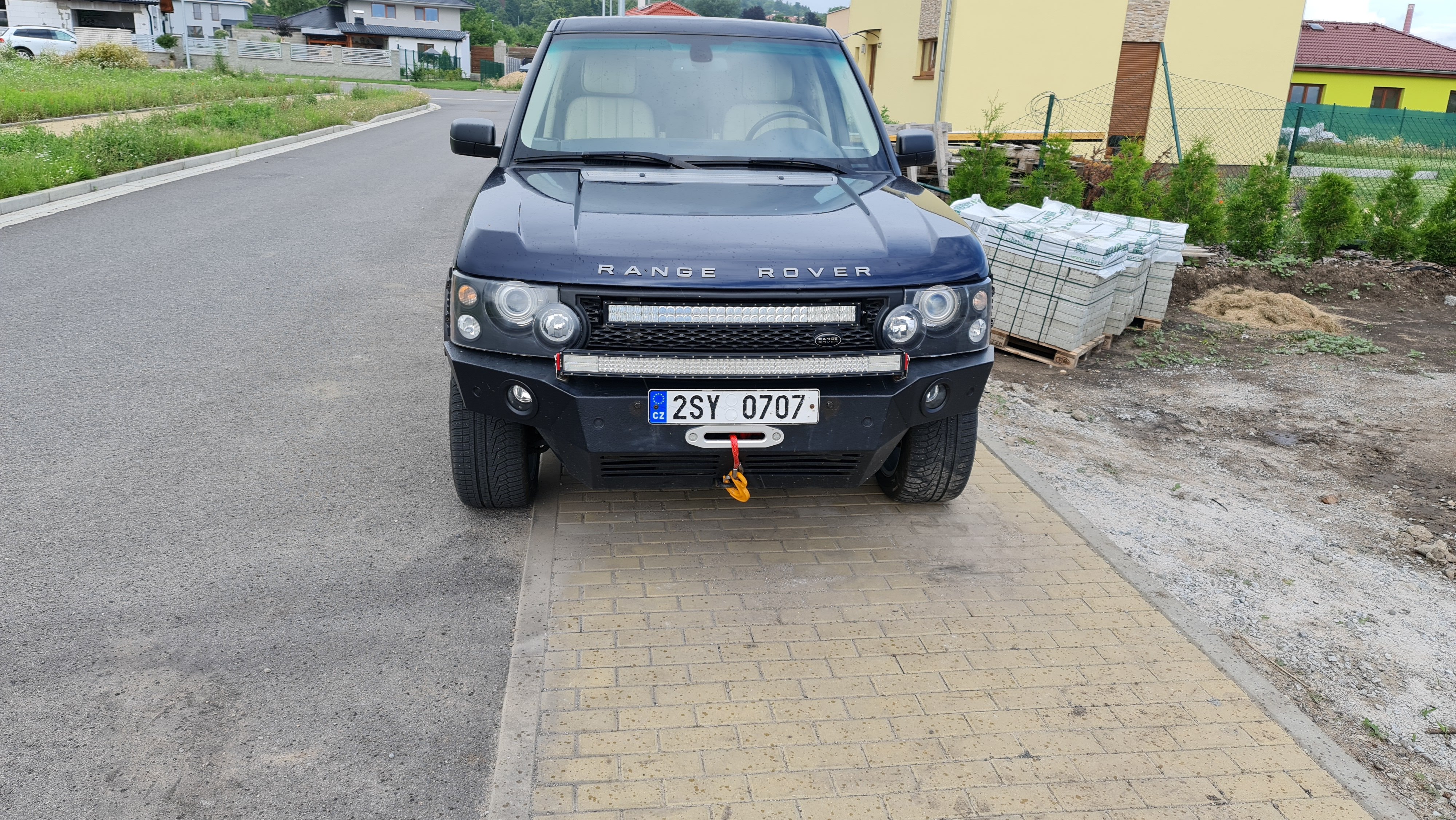

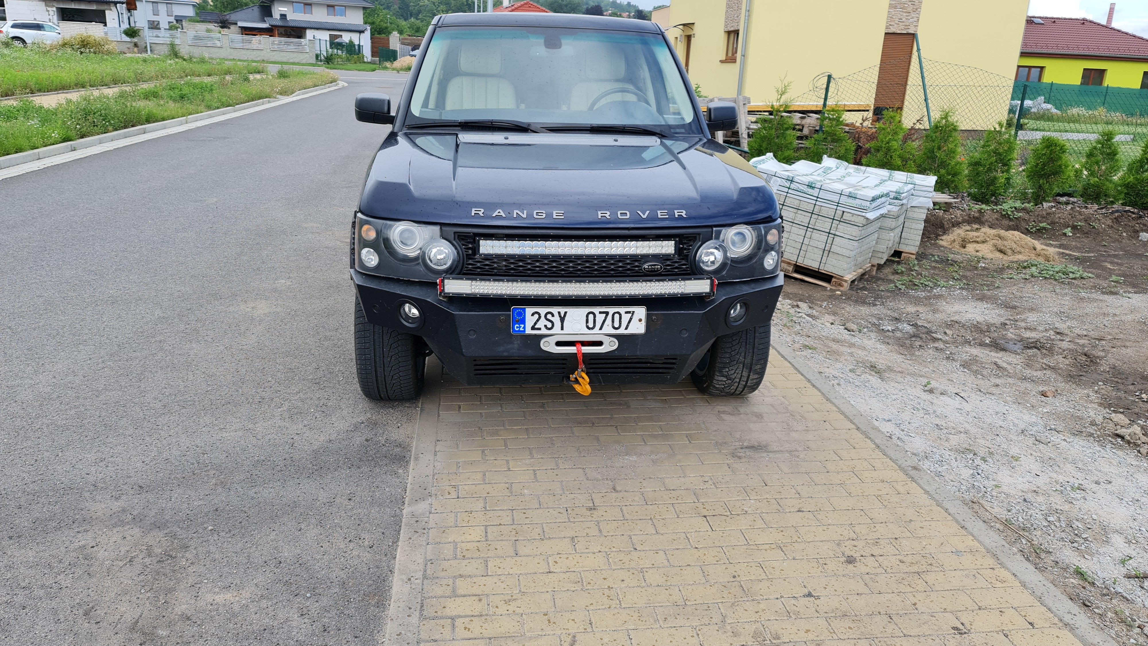

L322 naviják ocel nárazník plus led lampy

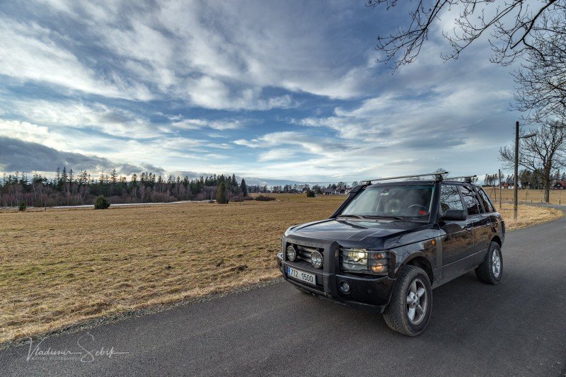

Jinak ještě teď je to na fotce na r19 mám r22 a kluk co to od něj mám tam měl delší tyčky na senzorech a to pak bylo super vypadalo to brutálně já mám model přelom 2005-2006 tak mi nešel xlifter ale vyřešil jsem to iidtoolem a super

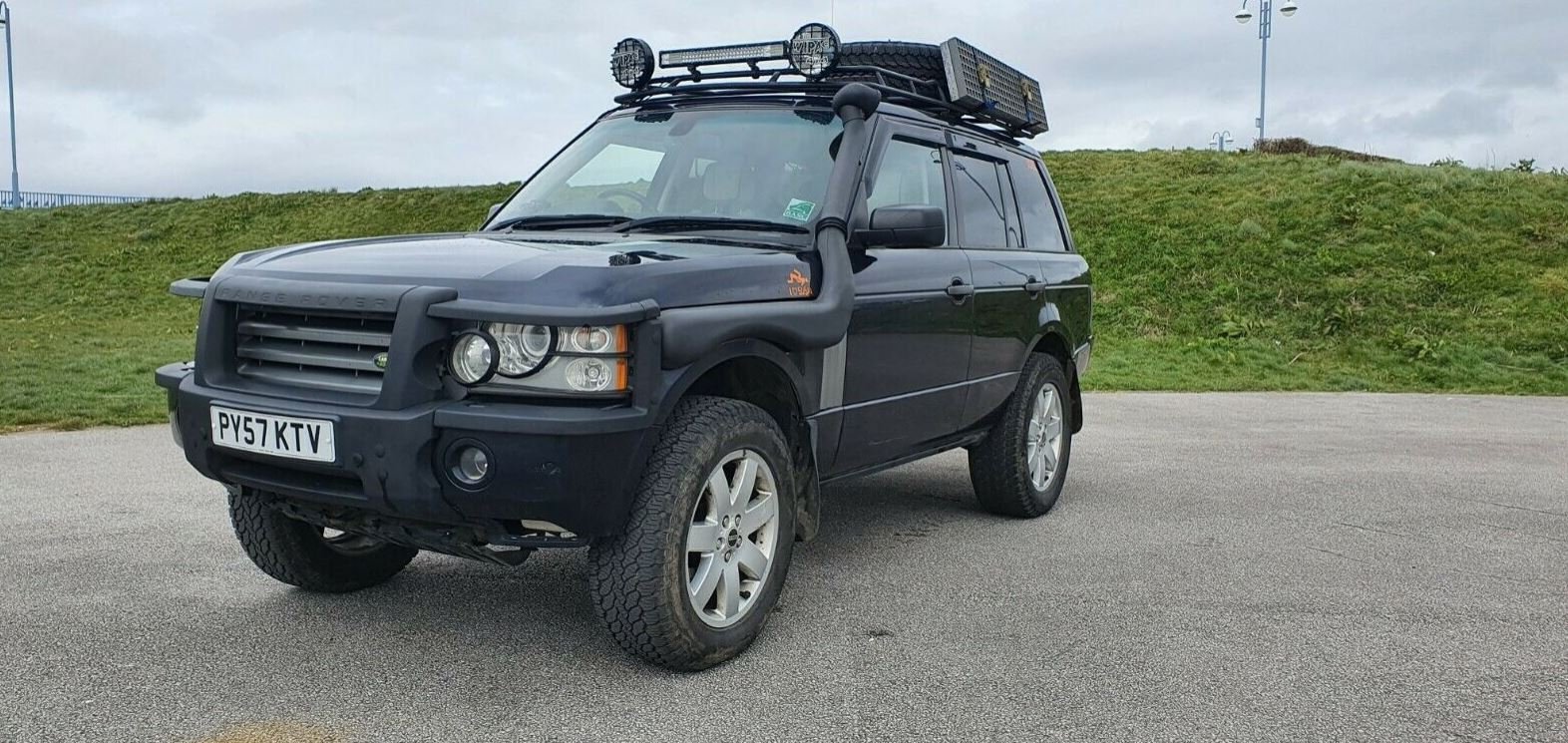

Co vím, tak originál šnorchl na L322 neexistuje, nebo je alespoň nekoupitelný.

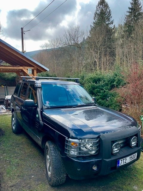

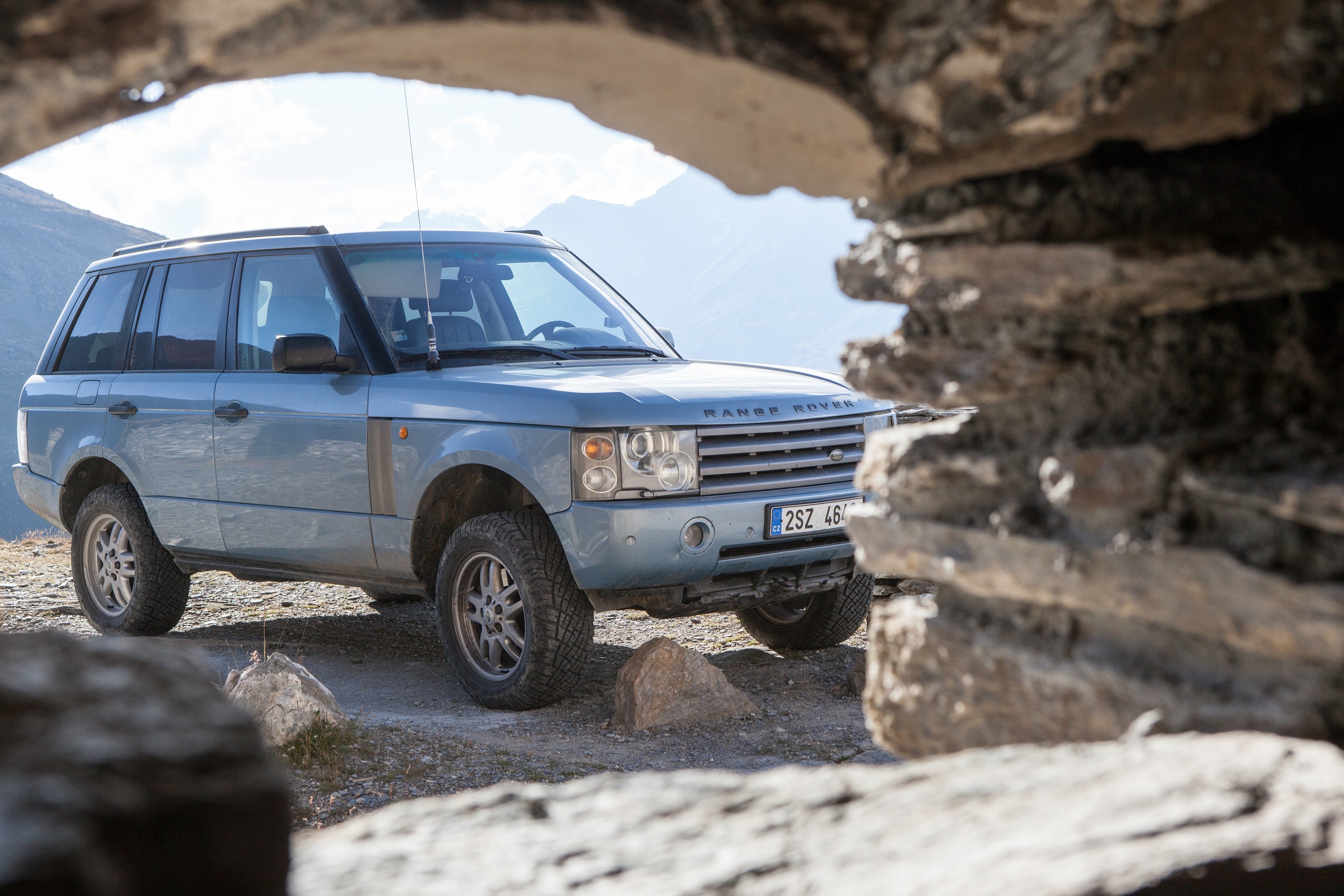

Na předface se používá z D3 / D4, sedí moc hezky. Na facelift je potřeba buď vyrobit, nebo zkoušet z jiných aut co to mají nalevo. Dovolím si půjčit fotky předface z místního bazaru.
Když už bych řešil plotnu, tak buď něco jako originál, tzn. s výřezem nárazníku, nebo ještě schovanější, ať je to trochu elegantní.
A mám za to, že tam X Lifter jde, můžeš se u mě zastavit a vyzkoušíme to :wink: Jednotku měchů už to má novou.
L.
Tady je to vidět na faceliftu, ale to auto je už za mě dost opičárna :o))

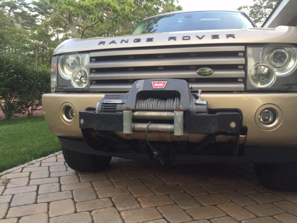

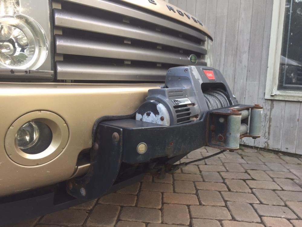

Ta plotna od Escape je na prdlačku podle mě, budeš s ní všude rýt. Podívej se jak to má vypadat, originál je vysoko, místo výztuhy. Sice je to taková hrozná bambule, ale praktičtější řekl bych...
Jízdní režimy jsou fajn, ale nejsou podle mě tak nutné pro jízdu v terénu, často dělají jen to, co má dělat řidič (jsem na sněhu tak se rozjedu pomalu a nedupnu na to atd). Facelifty jsou, ale ne v benzínu :mrgreen: FL v benzínu a aby nebyly zmršený plynem, těch je v CZ inzerci pár, jestli vůbec nějaký (momentálně mě žádný nenapadá).
A zahrádku jo jak říkáš, jde udělat cokoliv, ale mě ty poláci třeba přijdou fajn (zahrádka od nich) a je za pěkné peníze na to že je přímo na auto, jen koupíš a namontuješ.
