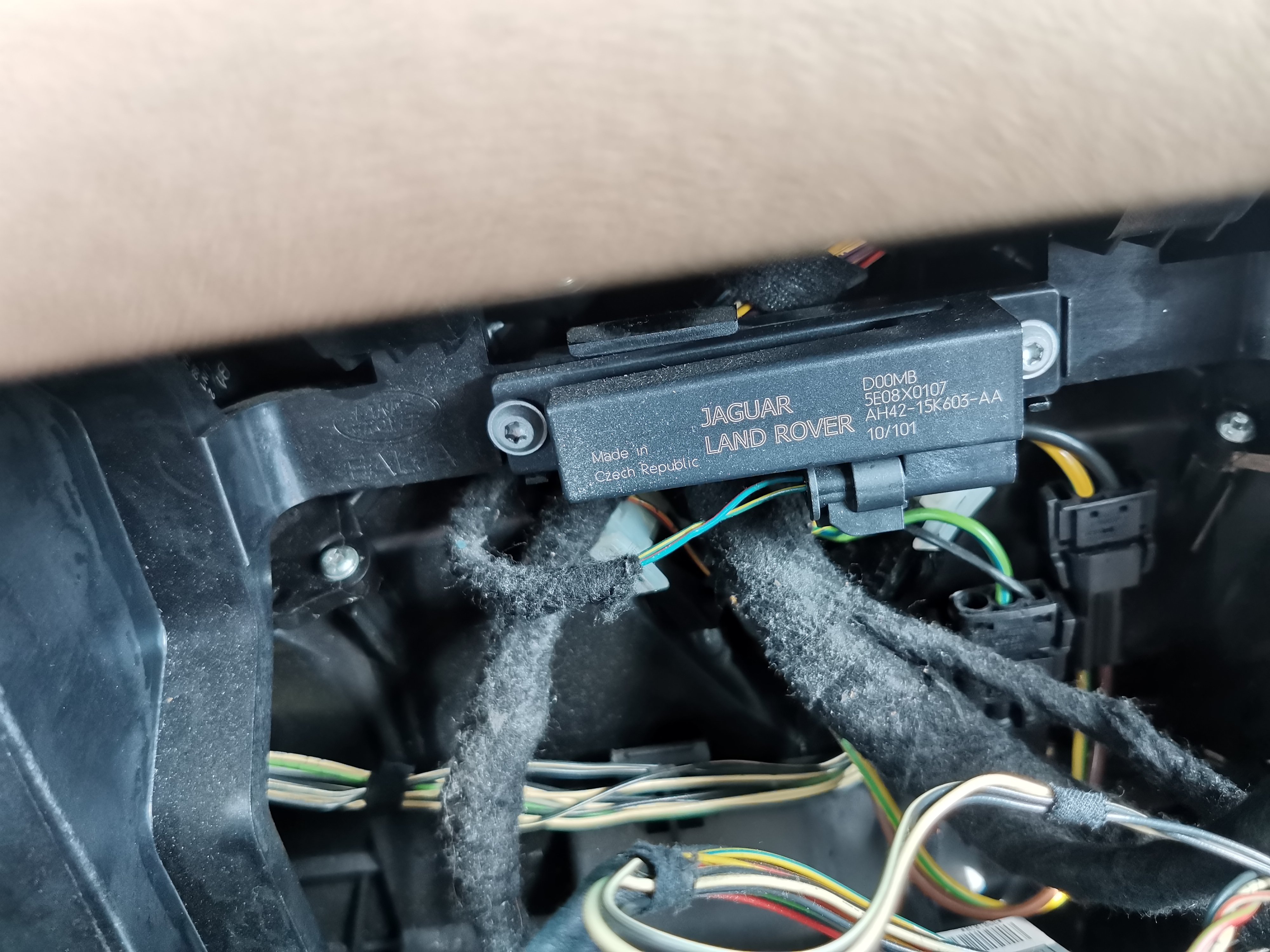

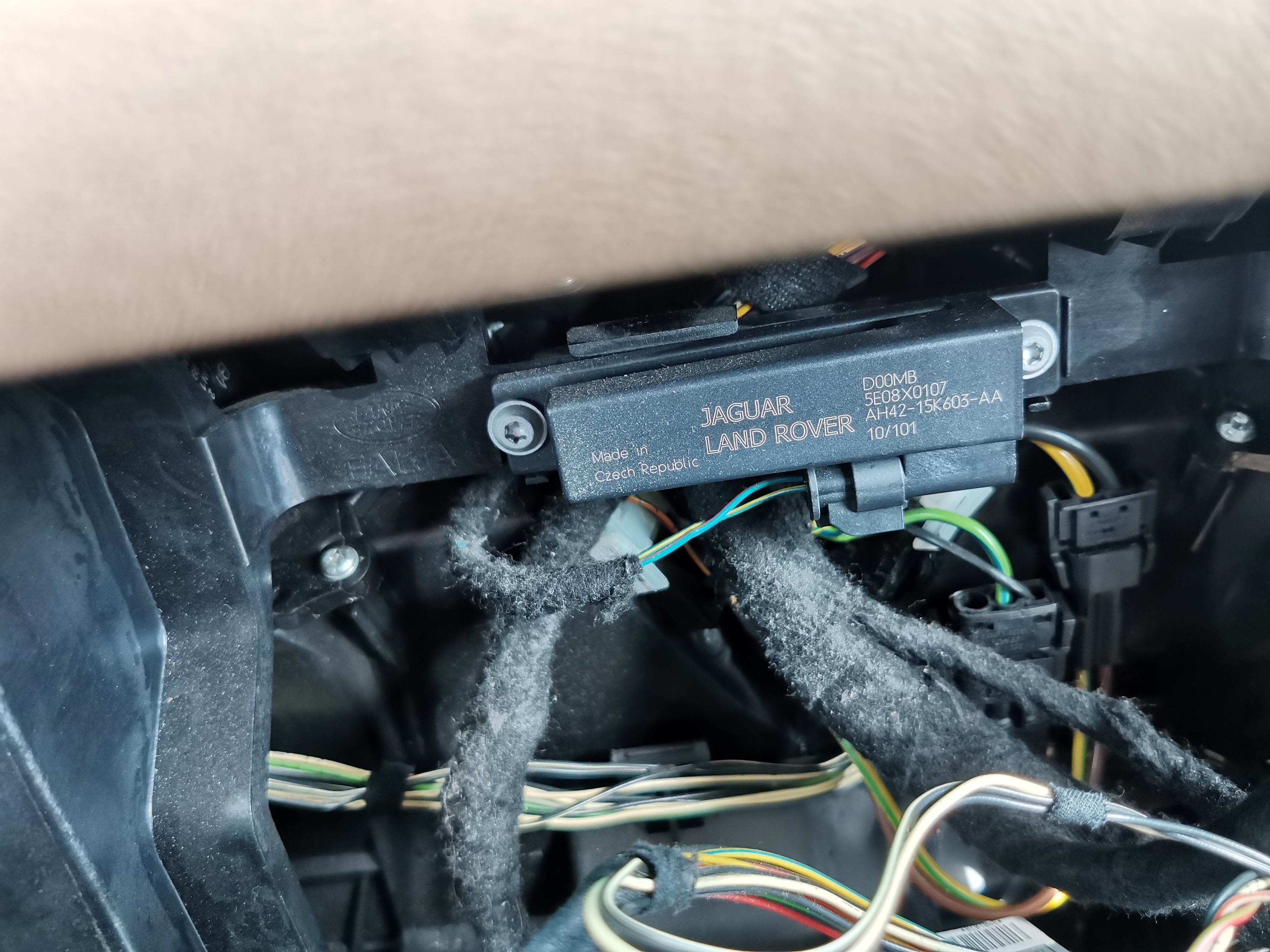

Zajímavé co jsem našel za panelem.
Imobilizer Made in Czech Republic.

- teekey

Keyless Entry Antena?

Re: RR L322 vybíjení baterie
Jo, do toho se přihlašuje klíček.

No ked som tie poistky jednu po druhej súkal a vždy meral a meral a čakal, tak nakoniec sa to auto vždy uspalo a nič baterku necucalo
Tak zatial závada akože odstránená- no bohužial neviem príčinu, a to ma na tom najviac štve..a to si myslím že sa to kludne môže hodikedy zopakovať..Hlavne ked to budem očakávať čo najmenej
Diagnostika uukazovala nejaké chyby na klapkách.Ale ked som auto prebehol- potom už nič..Tak páchatel je zatial neznámi.
Požičal som si na to kliešťový multimeter ..Ja mám len obyčajný multimeter a teraz už viem že ten kliešťový si určite zadovážim...
