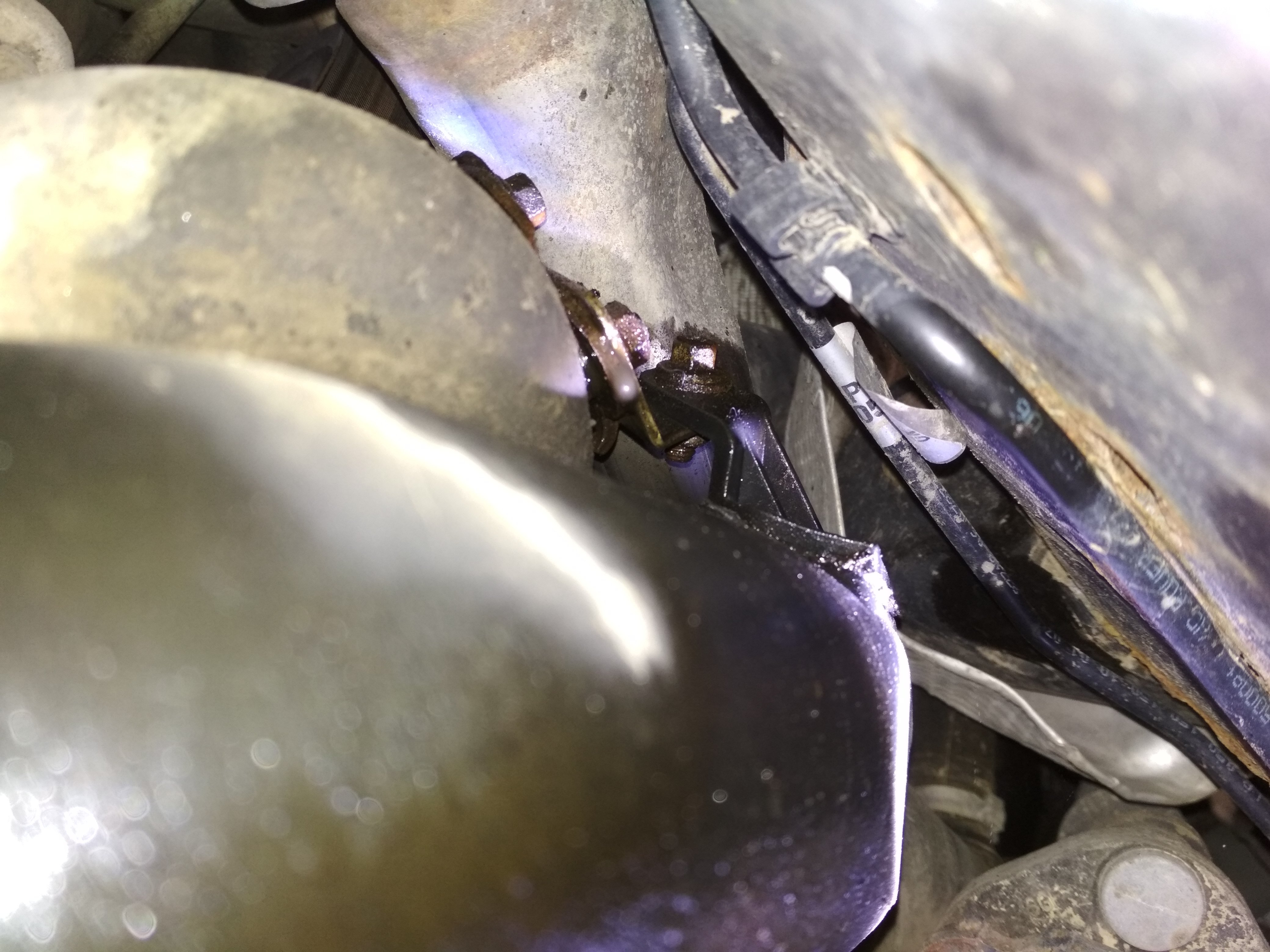

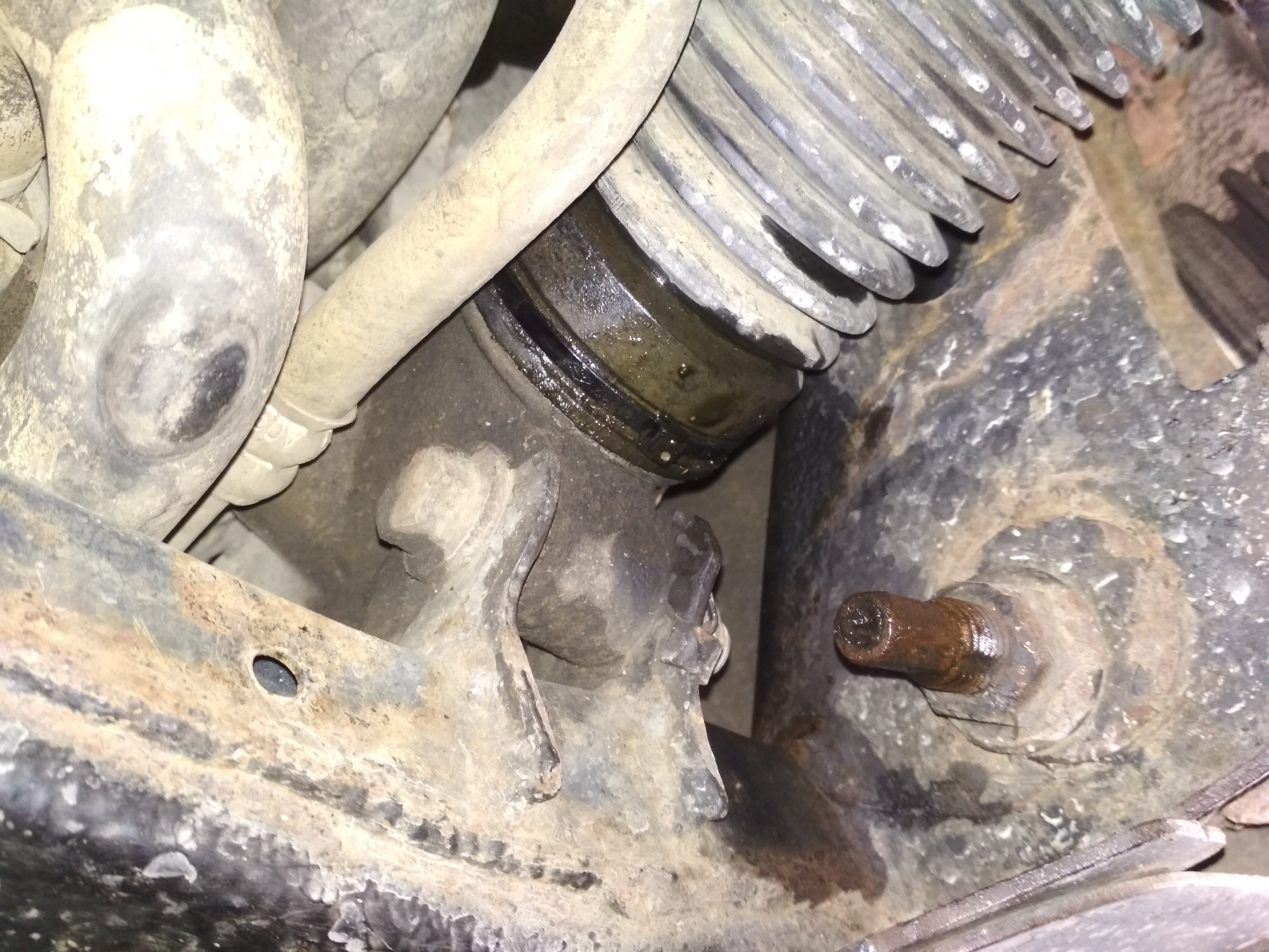

Díky za vysvětlení, s tím jsem se ještě nesetkal, ale dává to smysl. Vlezl jsem ještě pod auto a po důkladném prosvícení a prohlédnutí se zdá, že únik oleje není z hřebene, ale někde nad ním zřejmě z některé z hadic (viz foto, i když moc se to vyfotit nedá). Zároveň si nejsem, jestli to není kapalina z posilovače řízení, protože hladina malinko klesla. Nemáte někdo tušení, odkud to může utíkat?

#8 Příspěvek od Rennie » 13 srp 2021 12:48
pořádně koukni na servopumpu a zjisti odkud to teče

Bych to zkusil umýt wapkou, a až to uschne sledoval, odkud to začne téct. Klidně to může být jenom hadice. Když je to celé polité a mastné, tak většinou není dobře poznat, odkud to vlastně teče. Jestli to bude kapalina z posilovače řízení, tak to může začít protékat hned po nastartování, jakmile se v systému udělá tlak. Když ne, tak při otáčení volantem, kdy posilovač zabírá, tak tlak vzroste. Co jsem podobné úniky řešil, tak jsme většinou došli na nutnost dvou lidí - jeden nastartoval a druhej koukal, odkud to teče, protože než člověk vylezl od volantu, tak už to bylo opět poteklé celé.
