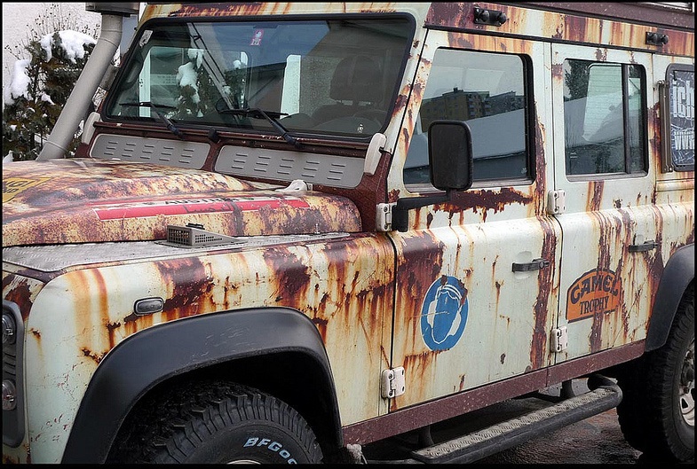

Re: Rada pro začátečníka
To je vysloveně úchylné.
Slušnej polep
