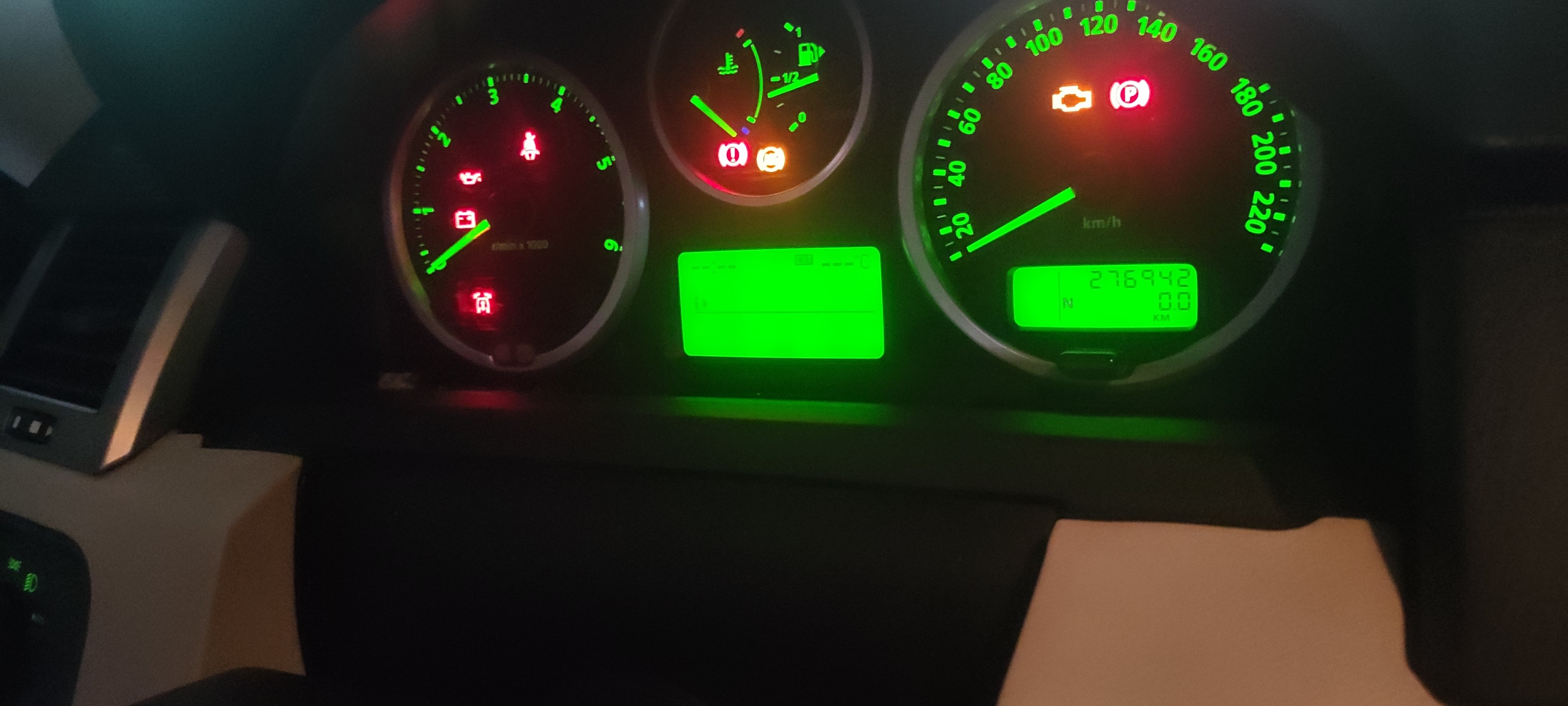

Zdravím potřebuji někoho kdo se vyzná v elektrice nebo tak obecně Range Roveru Sport 3.6 prostě mi to skáče do nouze a už si s tím nevím rady tady fotka

Měl sem to samé - stav baterie?Musel jsem koupit novou ukazovala 11.8 - nová 14,3 od té doby klid.
