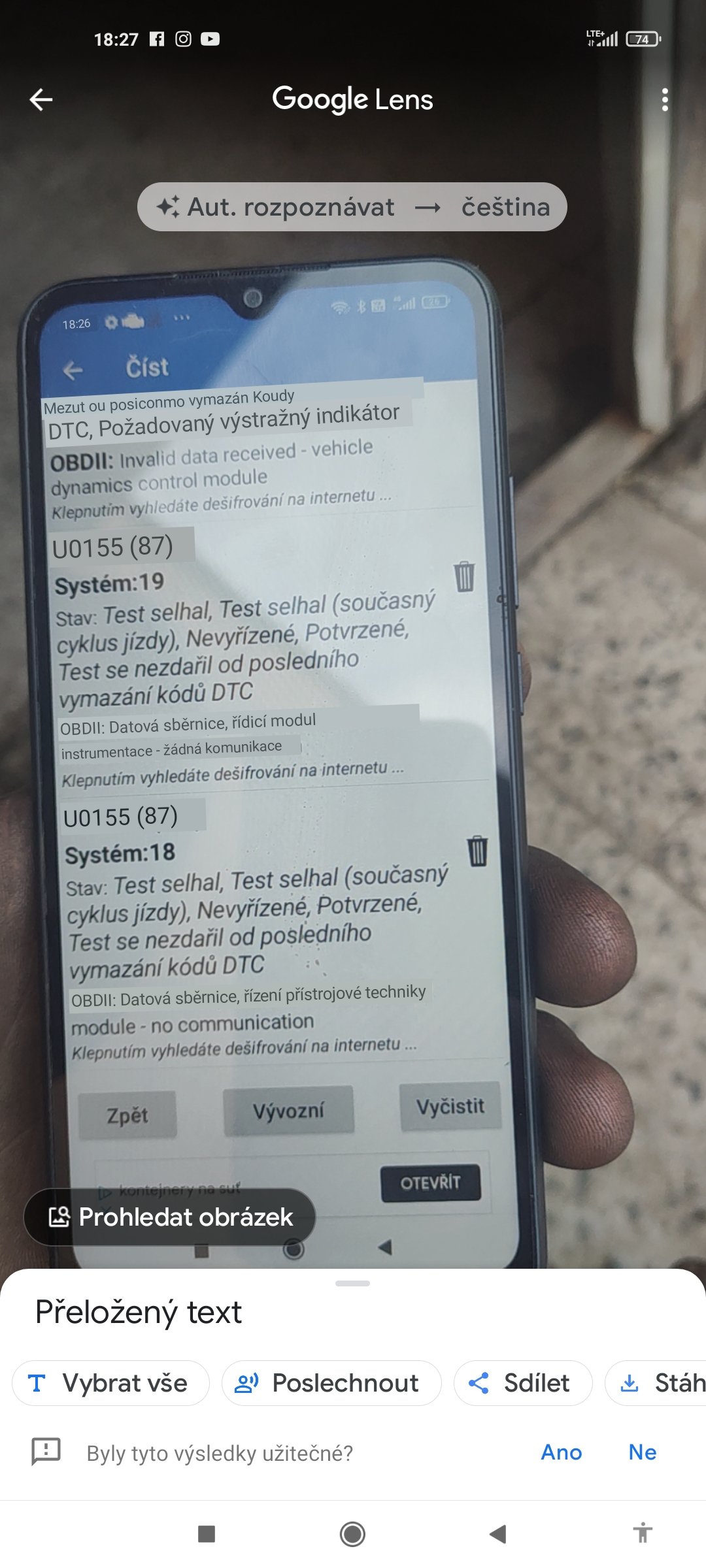

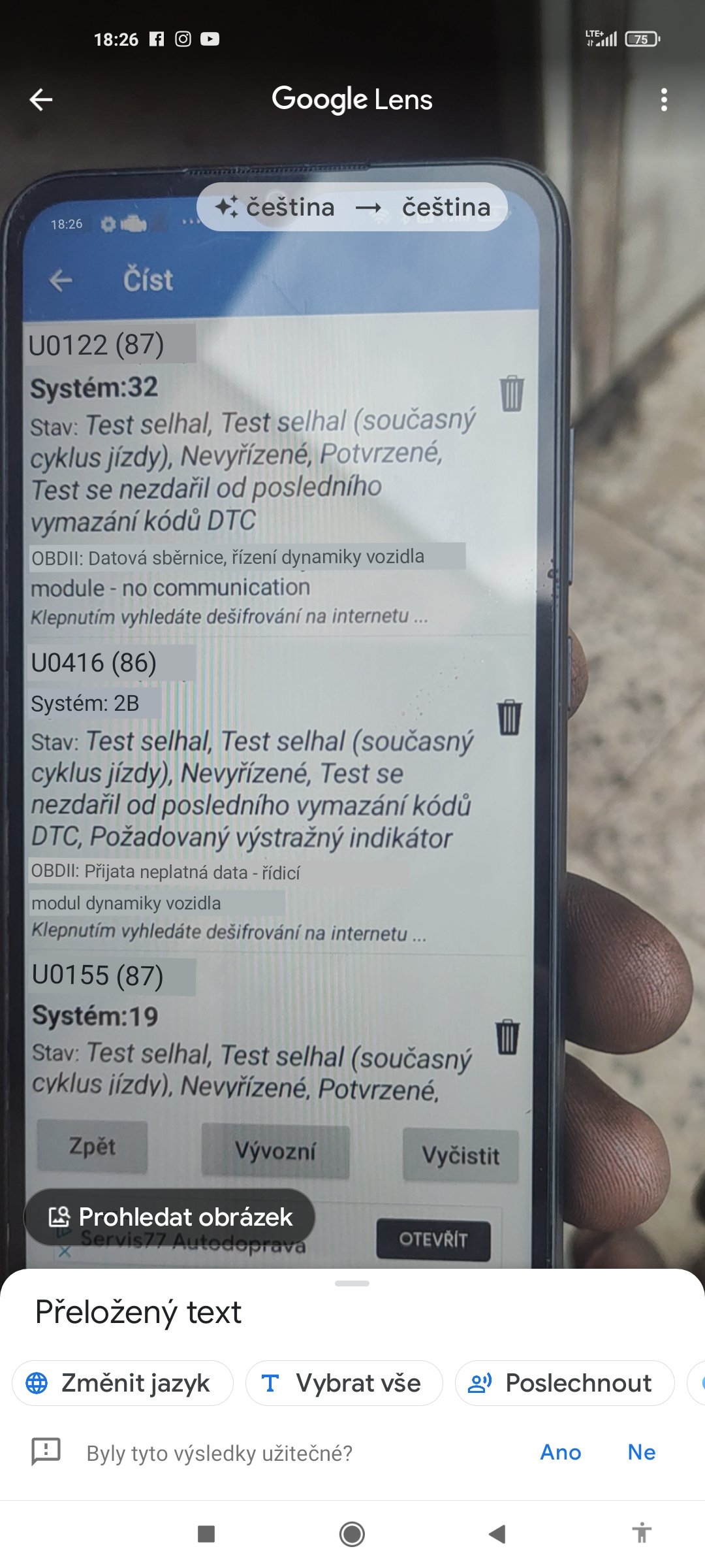

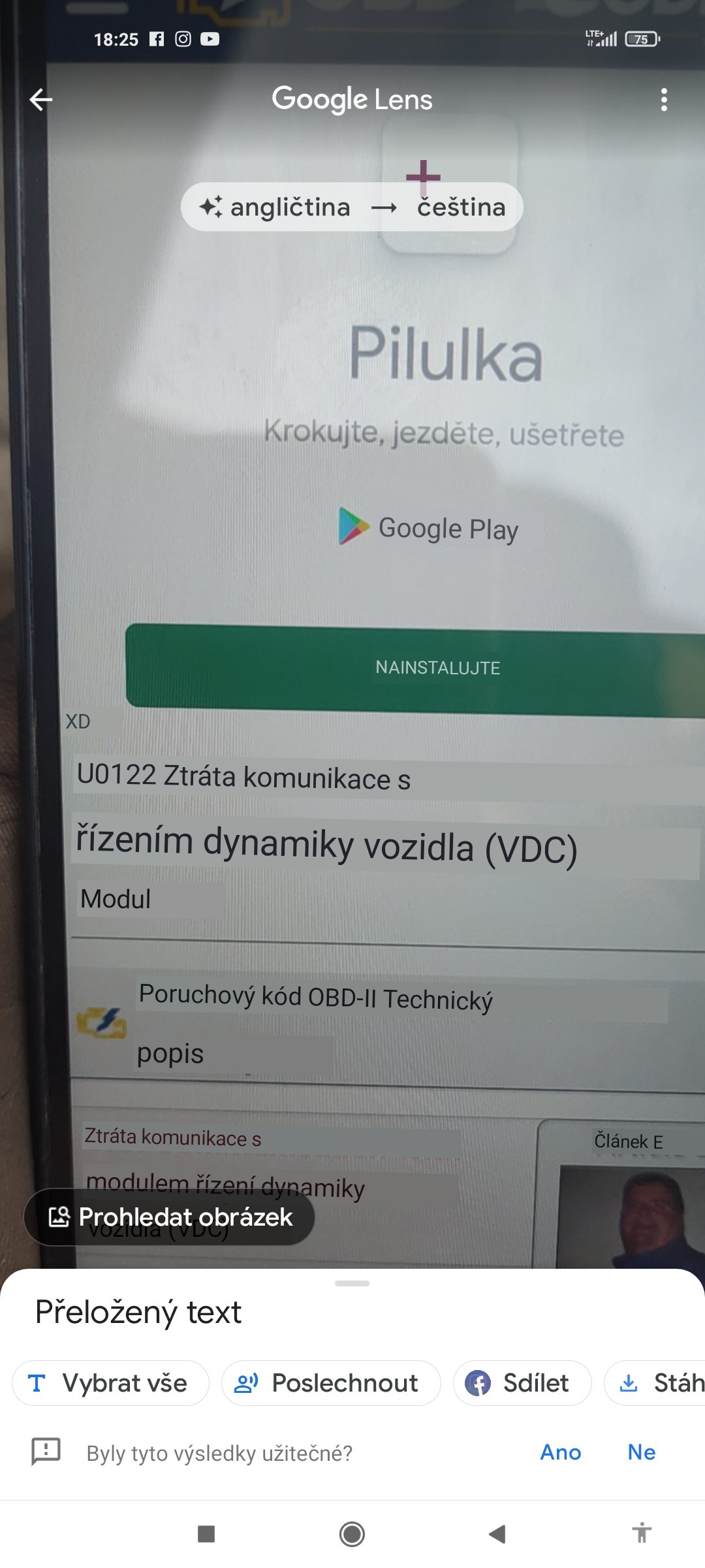

Jestli to delaji budiky tak oprava na pockani, ale problem muze byt kdekoliv na canu…, je treba to kvalitne diagnostikovat. Muze byt chyba po dratech a nebo na ecu…. Napr epb, bcm, vdm, srs apod.
