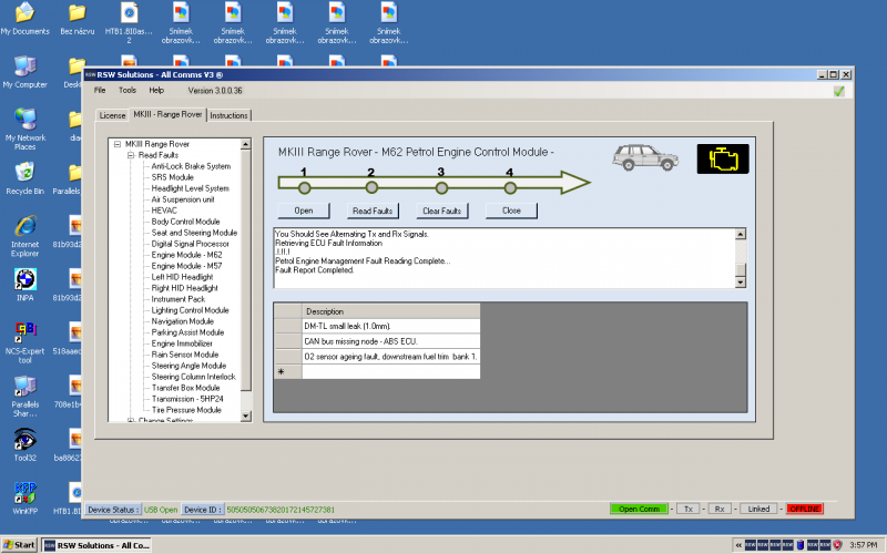

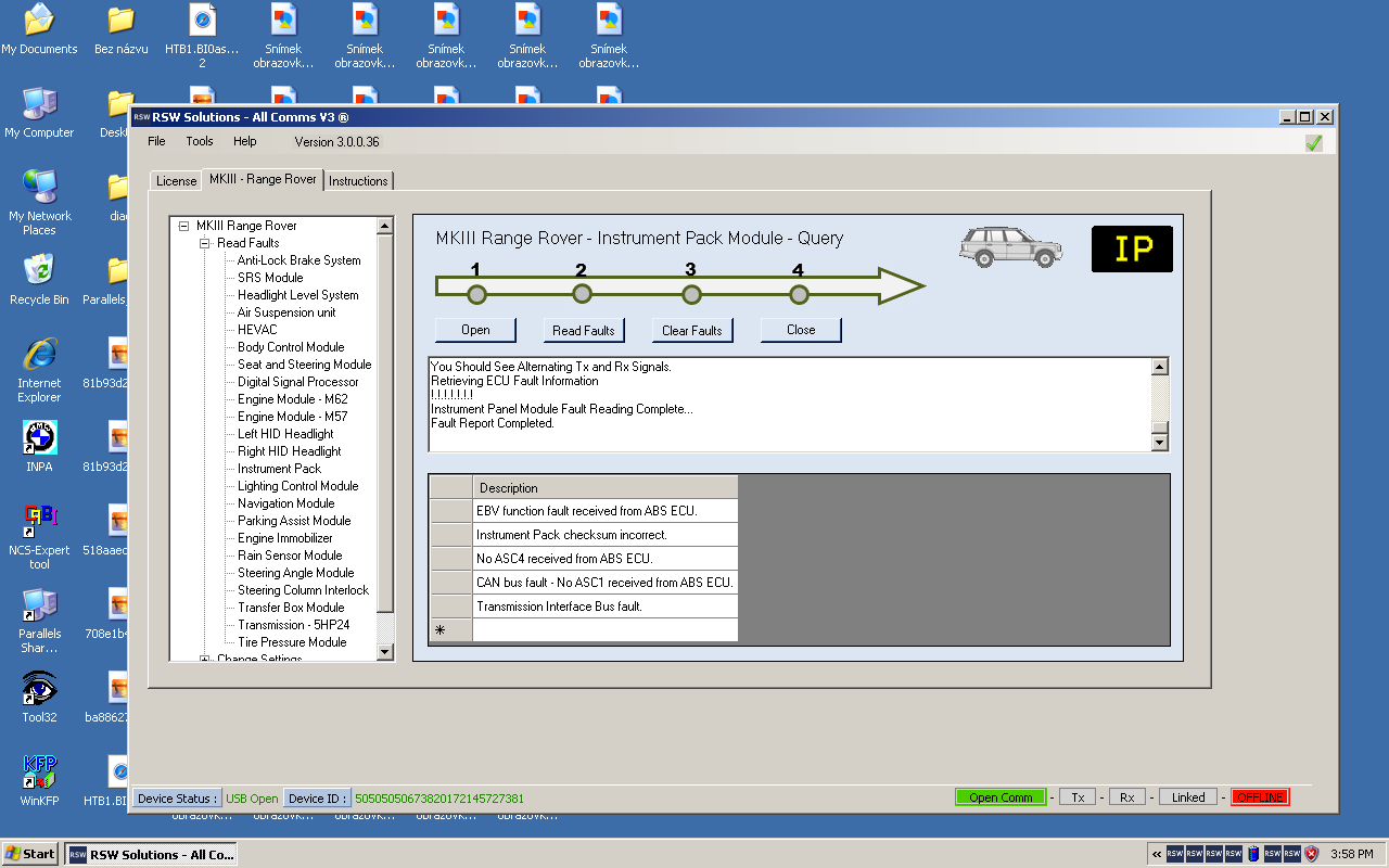

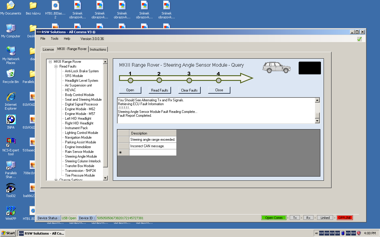

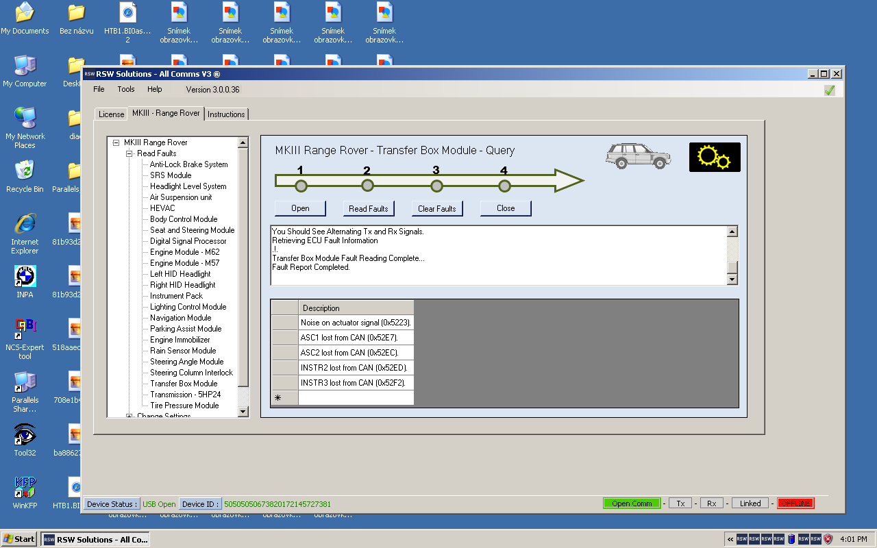

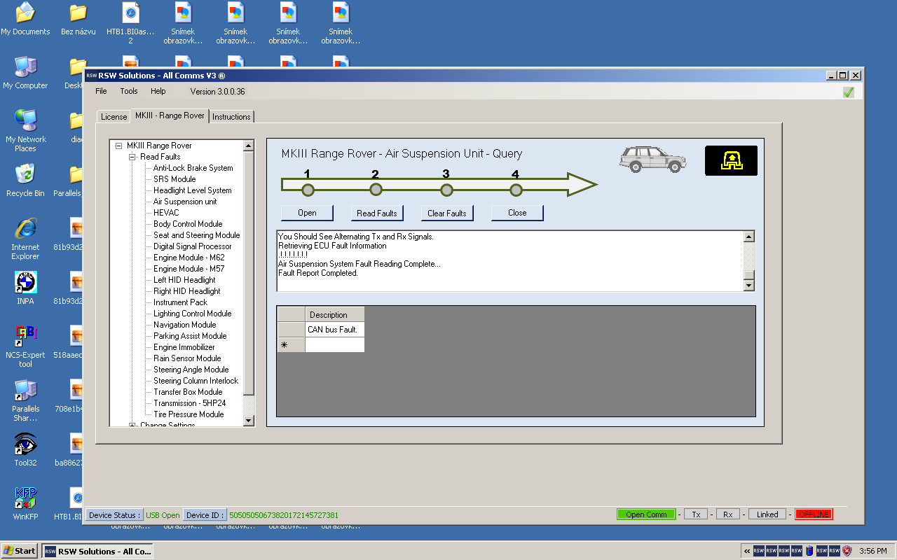

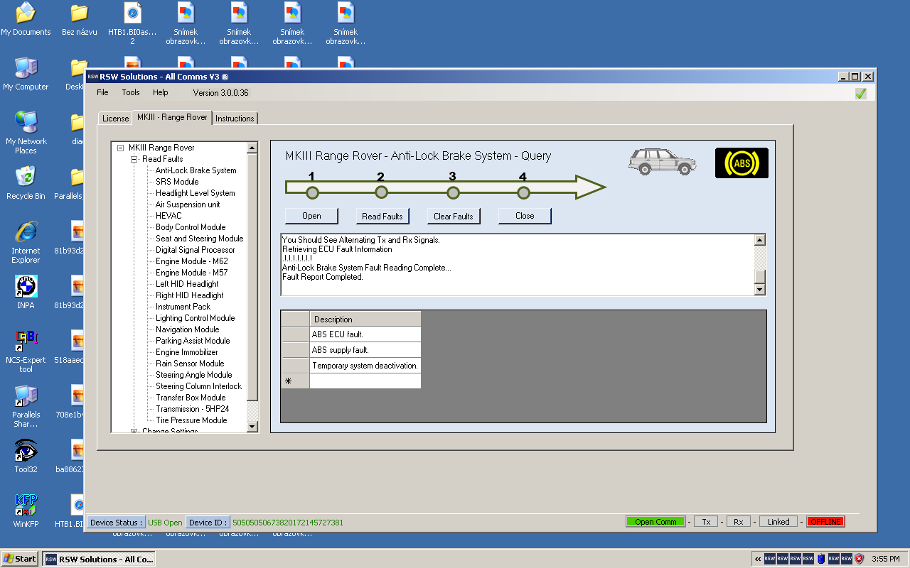

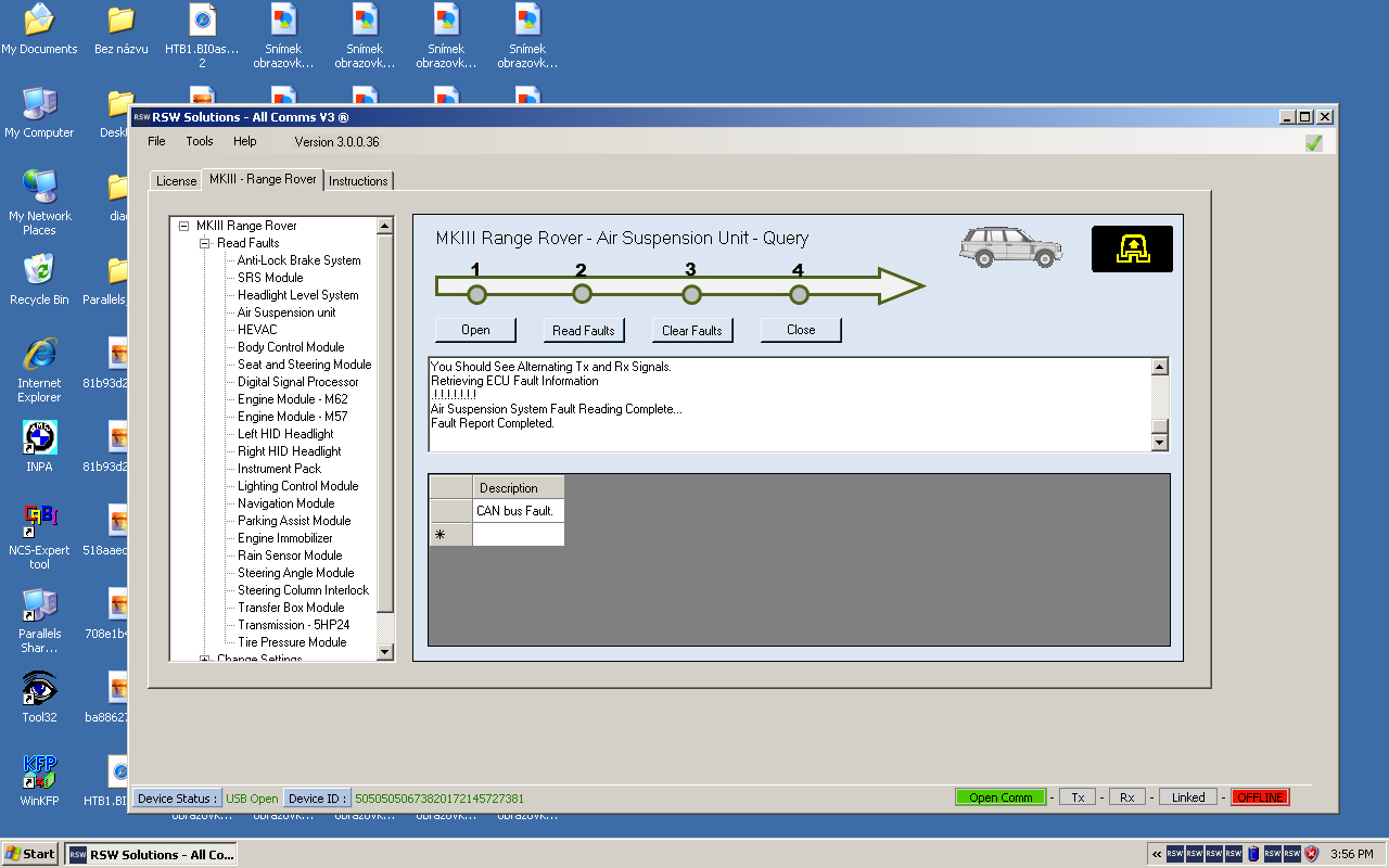

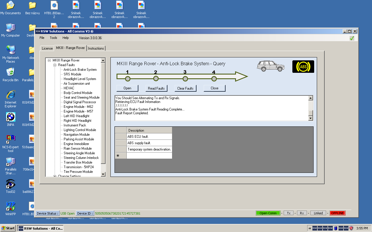

Ahoj, prosim o rady, jsem už trošku bezradný. Řeším problém se svojí L322 4.4 m62. Mám asi nízké napětí v systému a cca. po 1/2 hodině jízdy se mě asi zablokují CAN sběrnice (viz. video). Když auto odstavím nebo připojím na nabíječku, chyby zmizí, jinak smazat nejdou. Baterku mám ok (dle testu v servisu, ale kdo ví - 3letá bannerka), alternátor jsem teď měnil (měl jsem na něj podezření, ale není 100% jisté, že nový altík je ok, byl u něj nějaký protokol, který tvrdí, že ano, typ AS-PL A0226). Dnes jsem prošel všechny uzemňovací body kolem motoru, prostříkal kontoxem, ale nenašel jsem problém. Studeny start 14,2 v, zvedani podvozku 12,9 V, 2 tis otacek 14,1 V, někdy na volnoběh klesne až k 12 V. Vse jen parkovacky, vypnutý ventilátor, rádio. Vsechny pojistky take ok. Nějaký návrh, na co se zaměřit? Už jsem celkem zoufalý...
Díky za každou smysluplnou radu
Video s chybou: https://www.dropbox.com/s/ta5si1gb7aru7 ... 3.mov?dl=0

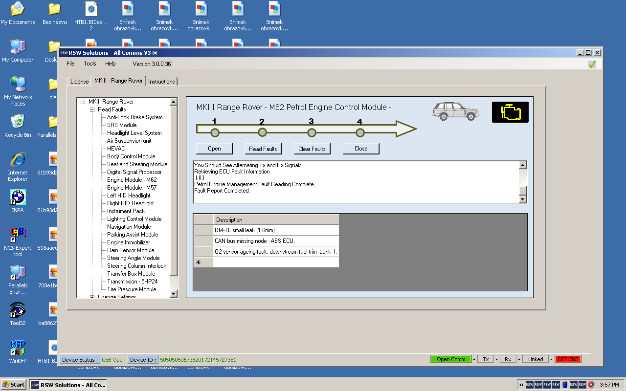

Poslední screen z diag

Podivat se co resi regulaci dobijeni, jestli ecu motoru a to si myslim ze ano u bmw… tak bude problem timhle smerem. Podivat se na pozadavek alt command…. Jaky je kdyz je napeti 12v. As-pl je tak 50/50. Nekdy ok jindy problemy. Hlavne denso a Fordy.

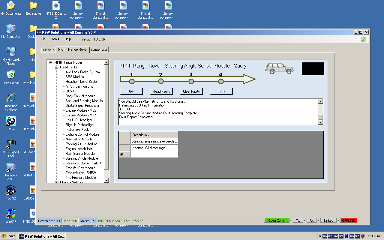

Chyby v diag: krouzek volantove tyce je treba prehrat a znova inicializovat pak by mohlo zmizet hodne chyb…[emoji115][emoji6]

poruchy can bus moze sposobovat niektora vadna riad. jednotka. najjednoduchsi sposob je postupne odpajat jednotlive riadiacky a sledovat rozdiel. iste ze naskocia poruchy na ostatnych riad. jednotkach. treba sa vsak zamerat na rozdiely v chybovych hlaskach.
v niektorych pripadoch bude treba can siet premostit, aby auto dalej fungovalo...
este ma napada podozrenie na tachometer ktory ma integrovany prekladac dat medzi jednotlivymi can sietami...
drzim palce pri hladani poruchy...

Kokesek píše: 16 čer 2021 23:57 Chyby v diag: krouzek volantove tyce je treba prehrat a znova inicializovat pak by mohlo zmizet hodne chyb…[emoji115][emoji6]
Jj, občas mě to vyskočí, znovu nakóduji a je zase klid, teď to skáče asi hlavně kvůli té sběrnici.

mipr píše:poruchy can bus moze sposobovat niektora vadna riad. jednotka. najjednoduchsi sposob je postupne odpajat jednotlive riadiacky a sledovat rozdiel. iste ze naskocia poruchy na ostatnych riad. jednotkach. treba sa vsak zamerat na rozdiely v chybovych hlaskach.
Sent from my M2003J15SC using Tapatalk
To si pletes s d3/4, u stare l322 nejsou budiky canova gateway. Maji pouze jeden can, kline a ds2 sbernici.

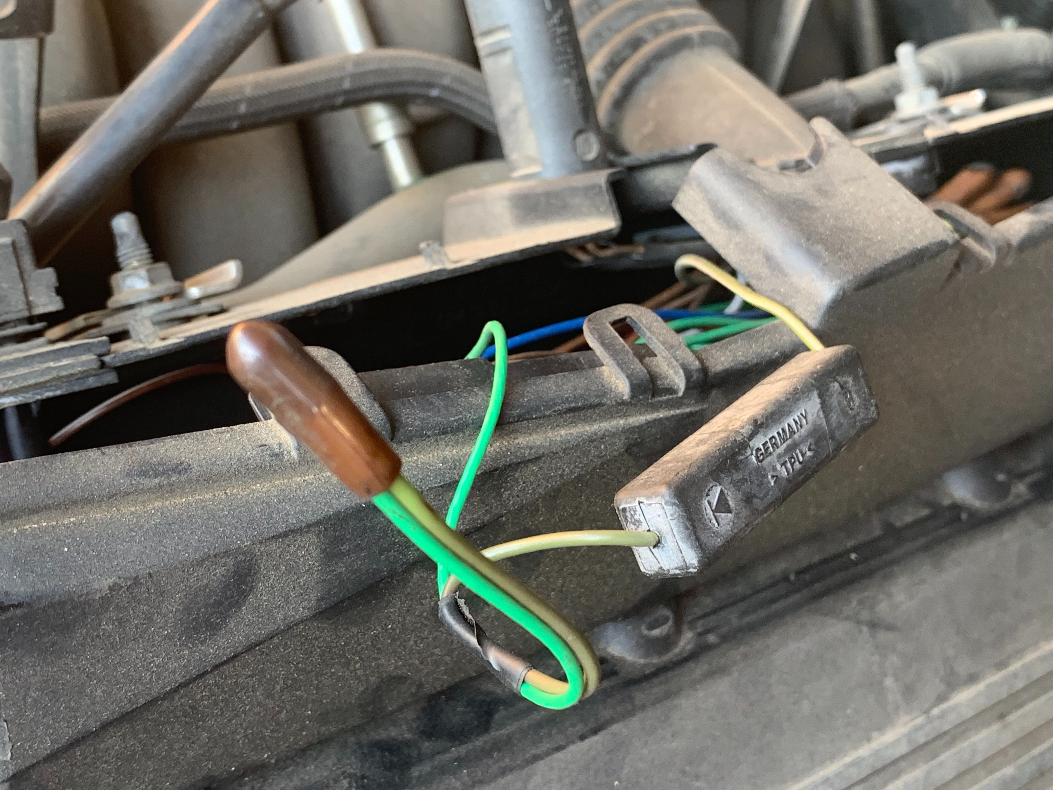

Jeste jsem se docetl, ze muze zlobit dioda na zelenem kabelu ovladani alternatoru (ve schematu G126), nesetkal jsi se s tim?

I dioda je vazny adept…

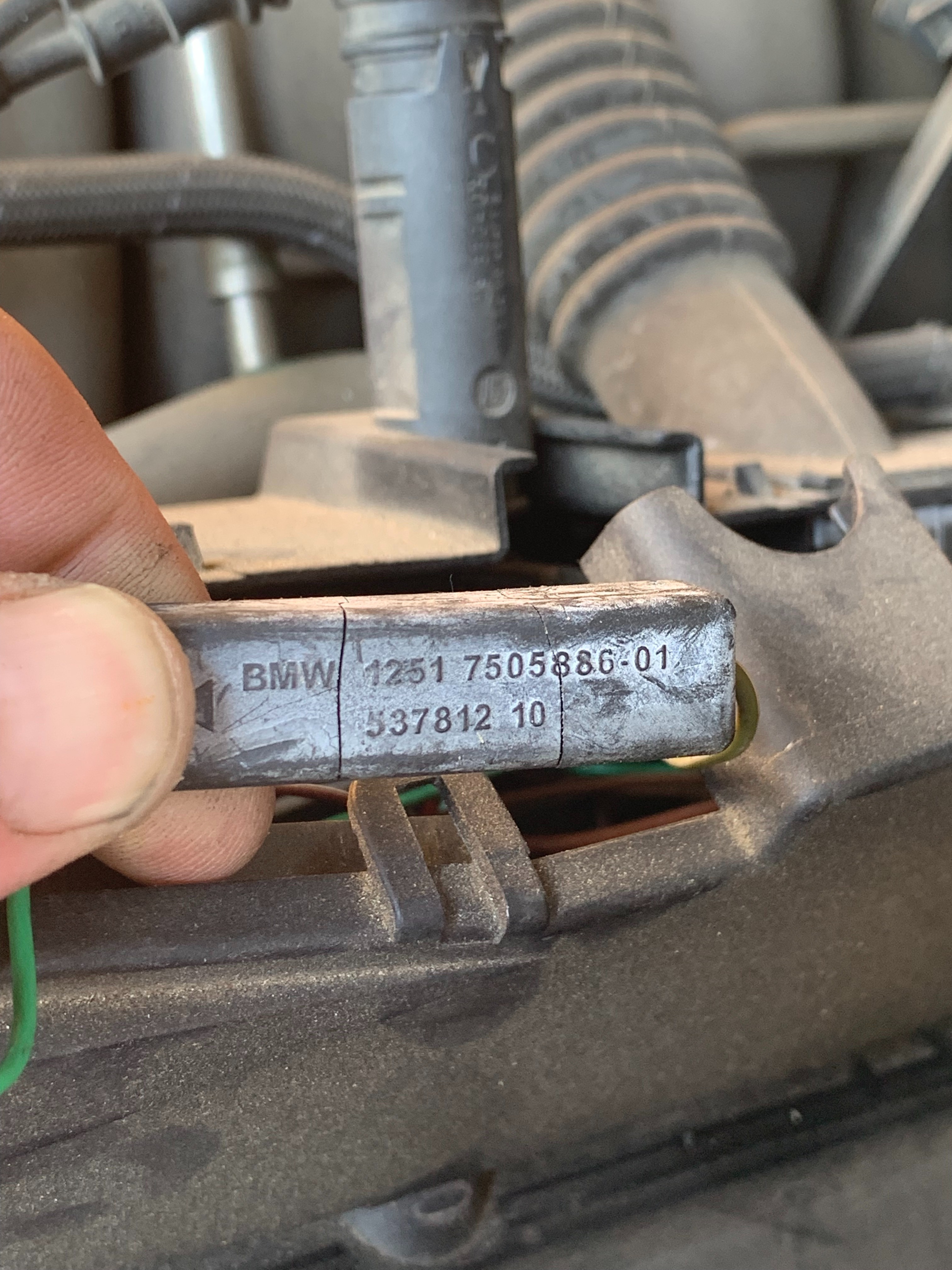

Dioda objevena, vypada to, ze se v tom v minulosti nekdo hrabal, viz. napojeni, nebo je to tak z vyroby?
Ma trosku popravskany gumovy obal. Cvaknu ji pryc, jde nahradit beznou diodou se stejnou hodnotou?
Jeste jsem ji nemeril, dokud nebudu mit nahradni, kdyz uz to budu cvakat...

Edit: dioda promerena, bohuzel je ok, takze chyba jinde
