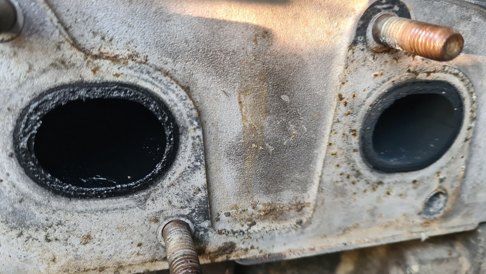

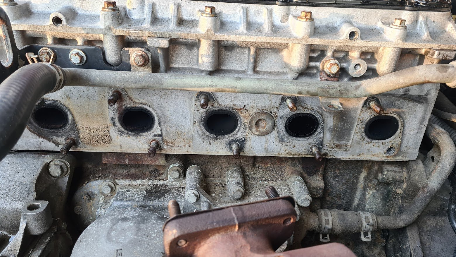

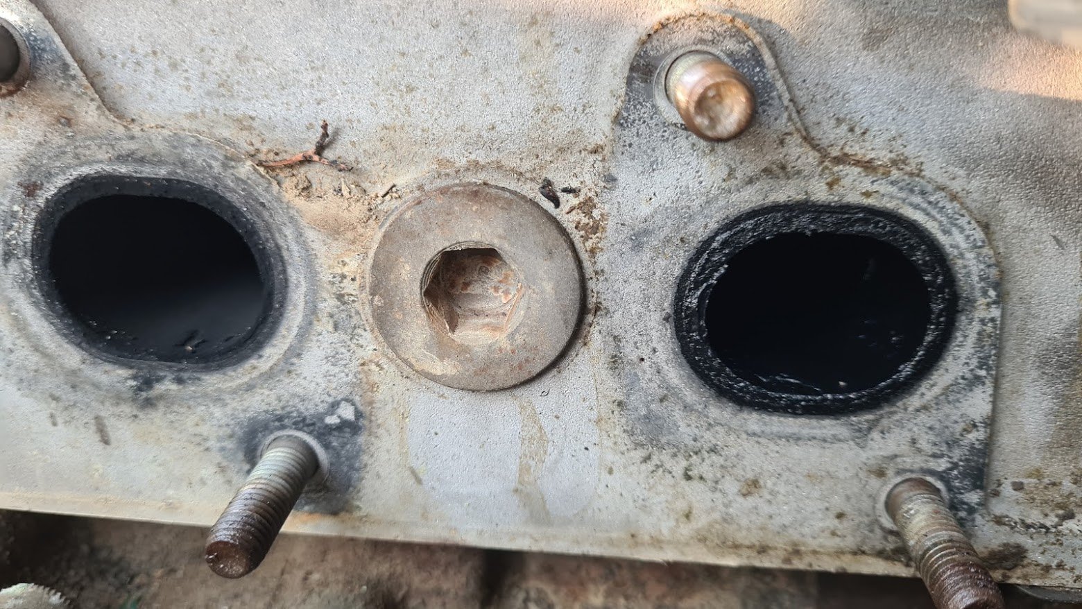

#8 Příspěvek od Eddef » 17 čer 2021 19:19
zhodil som výfukové zvody, zakarbonovaný 4 válec, t.j. 4 válec má moc nafty. Ale prečo???

Tak prehod poradie a uvidis ci budes mat "zakarbonovany" dalsi valec.
Si si isty, ze podlozka pod vstrekom je OK a neprelaca naftu do valca?
Zacistoval si dosadaciu plochu v hlave?
Eddef
Příspěvky: 62
Registrován: 14 bře 2010 15:14
auto: LR Defender110SW Td5
Bydliště: Liptovský Mikuláš
Re: Defender Td5 dymí
#16 Příspěvek od Eddef » 17 čer 2021 21:50
DanoDEF píše: 17 čer 2021 21:30 Tak prehod poradie a uvidis ci budes mat "zakarbonovany" dalsi valec.
prehodiť skusim
podložka nová, vstrek som vybral, podložka ako nová bez známok karbonovania
kde je väčší tlak vo válci alebo v nafte ? nezavzdušnilo by palivový systém ?
dosadacia plocha je krásne čistá
