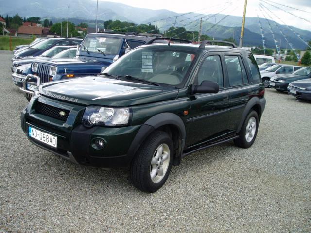

Našiel som freelandra r.v. 2000 s nárazníkom a svetlami po facelifte.
Keď si všimnete lem blatníku, tak je vidieť, že to tam je dopasované,
takže ten rok by mohol sedieť.
Dá sa teda na r.v. 2000 nahodiť nárazník a svetlá z 2004, bez problémov? Teda úchyty a pod.

pasuje to bez problemů akorát se musí zvětšit otvor pod světlama.Já už to mám předělané
