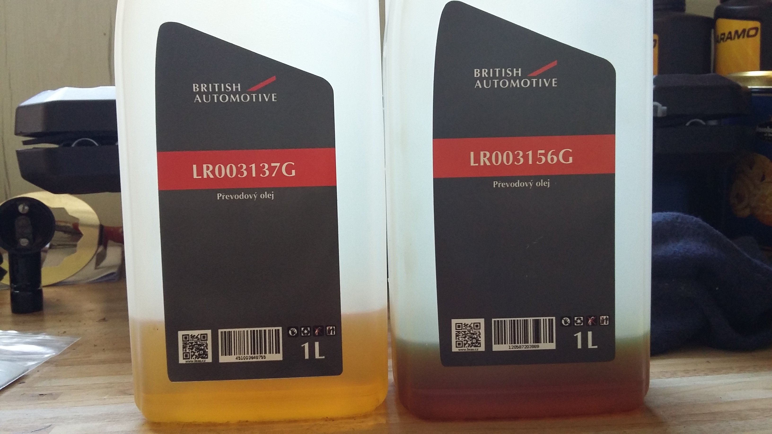

Je to tak, v Kosovce v servisu nám měnili a předek jina piksla než zadek, můžu ti vyfotit, jestli chceš.

Ahoj, určte pošli fotku obou piksel :grin: , dík

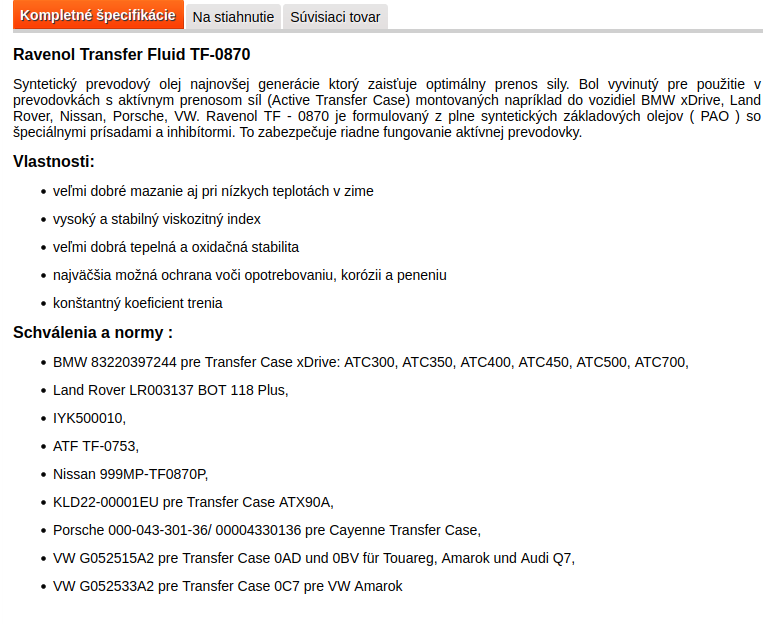

ja idem meniť v prednom diferenciáli olej RAVENOL transfer fluid TF 0870,
spĺňa špecifikáciu BOT 118 plus

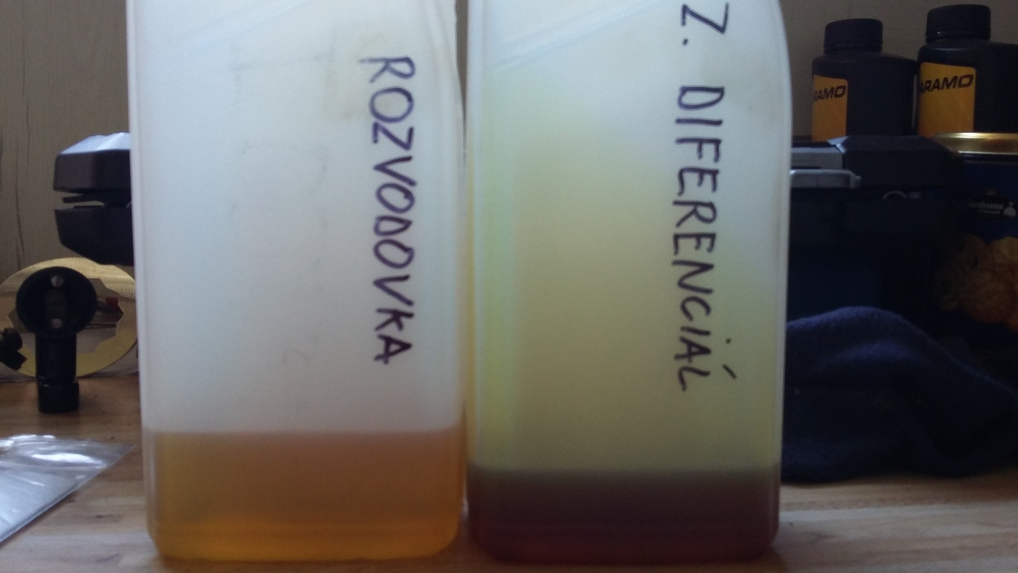

Je vidět i rozdilnej odstín.

Super, dík. A chápu správně, že každého je tam míň jak 1L? Něco ti zbylo...

Sebik píše: 03 čer 2021 12:43 Super, dík. A chápu správně, že každého je tam míň jak 1L? Něco ti zbylo...
Jojo, tohle zbylo.
