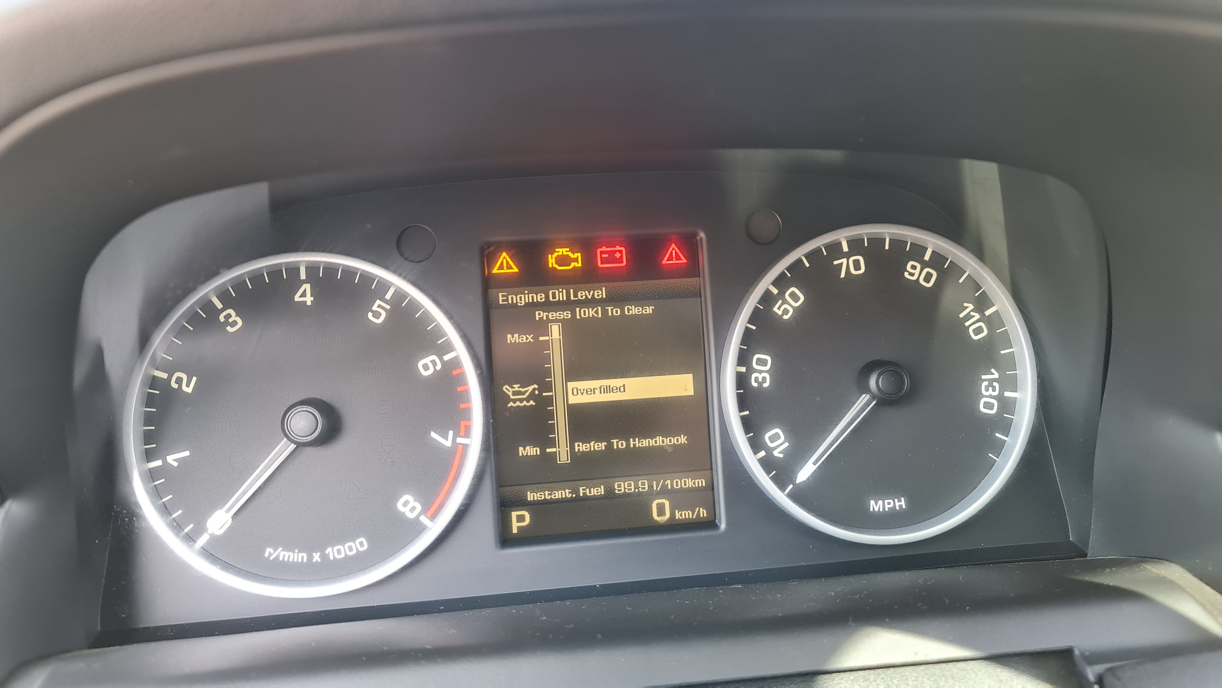

Zdravím, dovezl jsem si místo starého D3 2,7 S tuhle benzíňačku. Vezl jsem si ji po vlastní ose z Německa, ale původ je USA. A ... prodejce hned na úvod, jak jsem po první 700 km jízdě zjistil, přelil motorový olej ... netuším o kolik, ale už jsem s tím určitě 1000 km najel - po odsátí, cca 0,5 l už to píše jen štrejch, fyzická měrka není :( z toho jsem nesvůj, měří se jen digi přes displej. Olej z toho už přestal pučet, ale má to nějaké mouchy.

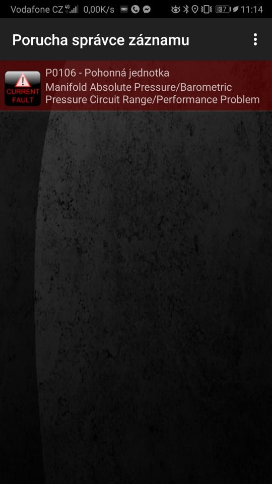

Píše to na diagnostice chybu:

Mimochodem, co bych dal za fyzickou servisní měrku, která by se dala strčit do té trubičky v plnícím hrdle, co jsem přes ní odsával ten olej. Dá se něco takového sehnat?
Na zahraničních fórech jsem se totiž dočetl, že ta digitální měrka se nějakým způsobem kalibruje a má kalibrovat po výměně oleje ... což upřímně řešeno nevím a hlavně pochybuju, že mi handlíř v německu udělal.

- map senzor/resp. prasklina v sani/prisavanie/unik vzduchu

Ty mu dáváš samé lepší. A všechno velmi podstatné. :yes Co se týče toho benzínu v oleji, tak protože neví, zda olej někdo "neodcucnul", tak bych se zajímalo o možnost vzít při první výměně vzorek a nechat ho otestovat. Je to lepší než čekat, jestli olej přibude. Ono by to mohlo souviset i s tím "přelitím" oleje, o kterém píše. Aby při dalším "přelití" za provozu už nebylo pozdě.

Jakože by tekl benzin do oleje? Proč? Kudy? Po odsati oleje zatim nic z auta dalsiho nevyteka.

No právě že ano, benzín se do oleje může dostat, kromě toho, že je ho potom víc ( přelito ????), tak to hlavně blbě maže, protože benzín odmašťuje. Proto jsrm psal o zvážení rozboru stávajícího oleje, ať víš, na čem jseš.

Odsáto 1,5 l oleje, hlášené závady zmizely ... hladina oleje stabilní. Průsaky paliva do oleje nejsou. Změřena i těsnost motoru. Najeto dalších cca 500 km a jdu zaklepat na dřevo ... vše se zdá být gut.

Dělali jsme ještě olej raději výměnu úplnou, kontrolu těsnosti motoru, výměnu čidla na tlak v sání. Předělání tažného na EU normu, ale US jsme zachovali. Pak komplet repas/přetěsnění klimatizace. Kontrolu pneumatického systému odpružení.
