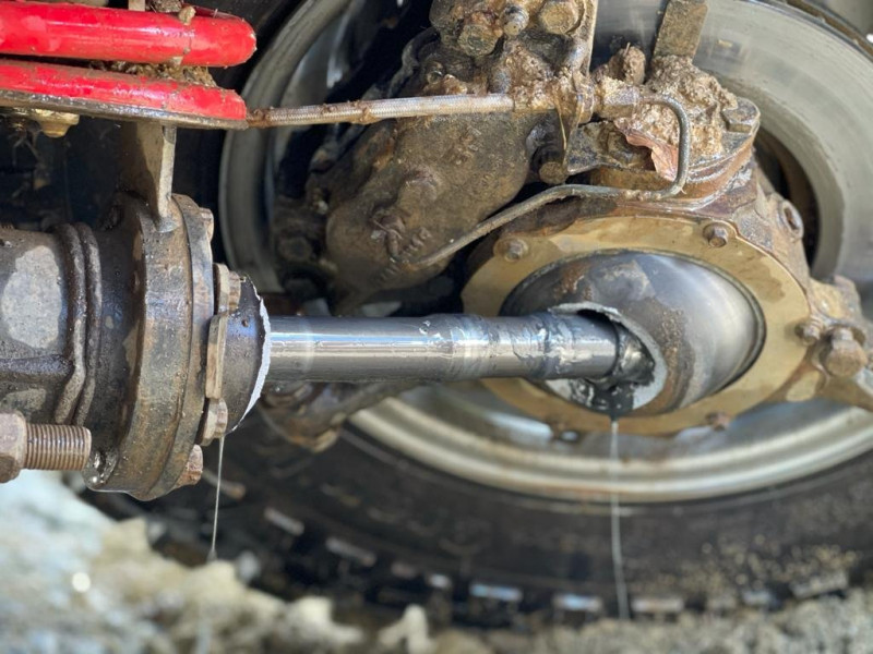

Zdar, nevíte někdo, zda existuje něco jako pevnostní či zesílená rejdova koule? Nerad bych opakoval zážitek, kde jsem měl kliku, že to bylo ve sjezdu v terénu a šlo zastavit na místě a krom koule to odnesl jen čep tyče řízení....

Vypadá to že tam tu rejdovku nemáš moc dlouho. Co je to za rejdovku? Kdo ji vyrobil, jaký máš kola a za jakých okolností se uloupla? To vypadá na nějaký chvilkový přetížení obrovskou pákou. To se na silnici jen tak nestane, spíš právě v terénu.
Psalo se že jeden čas tu byla nějaká nepovedená serie rejdovek.
Montuju OEM rejdovky a zatím dobrý. Tohle je díl u kterýho se bohužel nevyplatí šetřit i když originál stojí kolem 8k kč..

Byla to nová FRC7065R ... najeto měla kulové, sjezd, přímý směr, naštěstí redukovaná 1 a zastávka na místě. Mohla se načít předem, ale kdo ví. Kola mám samozřejmě nesmyslně velká, ale psst, staré rejdovky tam byly několik let a žádný problém, tak mě zajímá, zda jsou zde nějaké lepší a horší…

To mas Bearmach. Mne v sa v rozmedzi 14 dni zlomili obe. Taktiez Bearmachy. Zlomili sa bez nasilia po par tis km bez terenu. Bermach sa tvaril, ze oni nic ale ked som im pohrozil, ze ich roznesiem po forach tak riesili reklamaciu.

Britpart. Vydrzali vela ale uz su znova zrele na vymenu a pojdem znova do Brit.

Už som namontoval presne 9 sad Britpart na defendre aj disco, sám mám Britpart na defe a fungujú skvele. Takže sa ich netreba báť.
