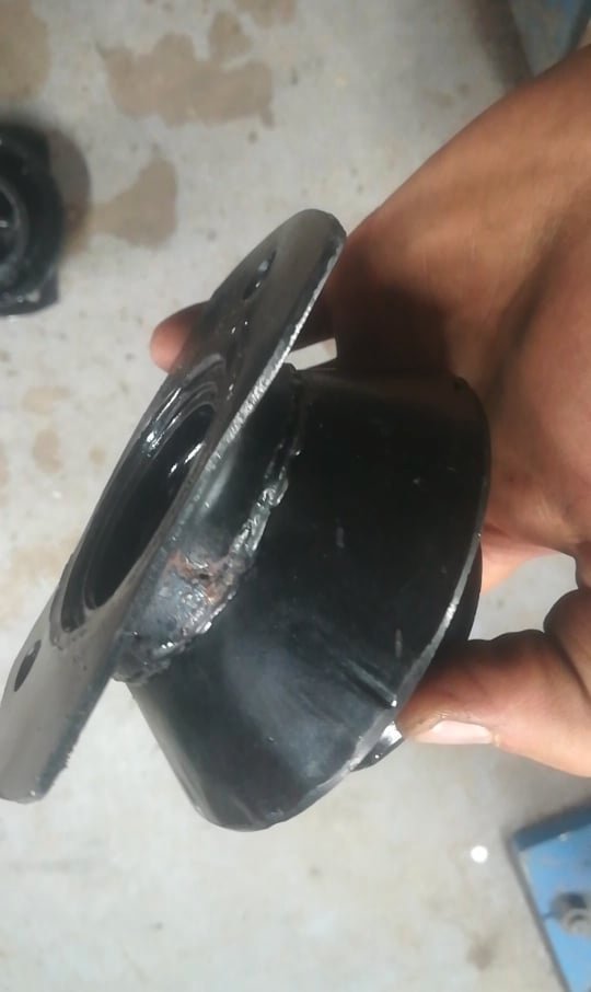

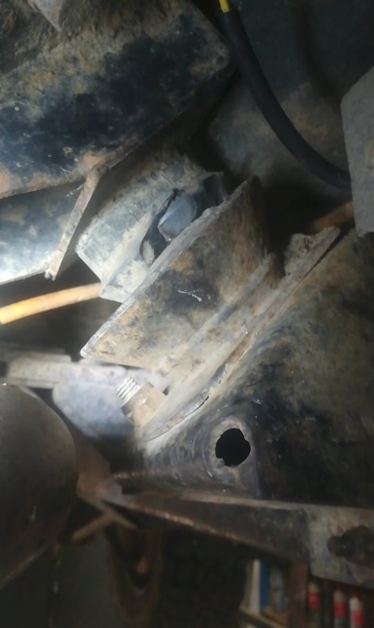

Zdravím ! Rád by som si nechal poradiť od znalcov ohľadom jednej veci.
Moj range rover 1989 pri voľnobehu ide vyletieť z pneumatik od vibracií. Tieto vibrácie su v akurátnej frekvencií, že to chytí rezonanciu celý interiér a bojujem v ňom takpovediac o život.
85 percent vibrácií zmizne akonáhle sa pohnem. Nedávno boli menené silenbloky pod motorom (ale podľa názoru mechanika sú príliš tvrdé)
Rád by som sa o tomto poradil ,a prišiel na nejaký postup prác na odstránenie tohto problému.
Ďakujem.

Aký RR( zrejme RRC), aká motorizácia, prevodovka, ..... :tmi

Ospravedlnujem sa.
VM 2.4 motor, prevodovka je bog warner.

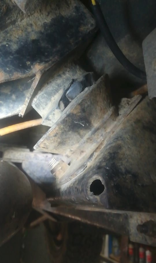

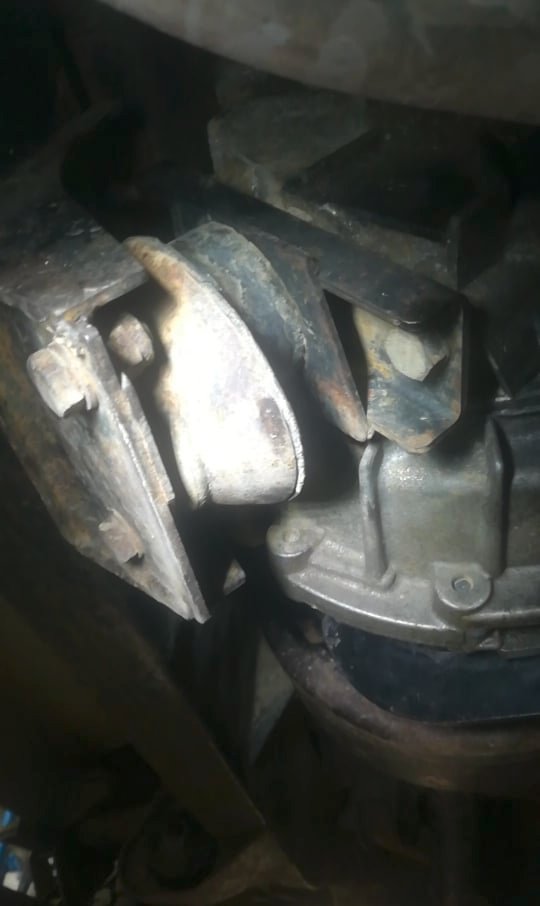

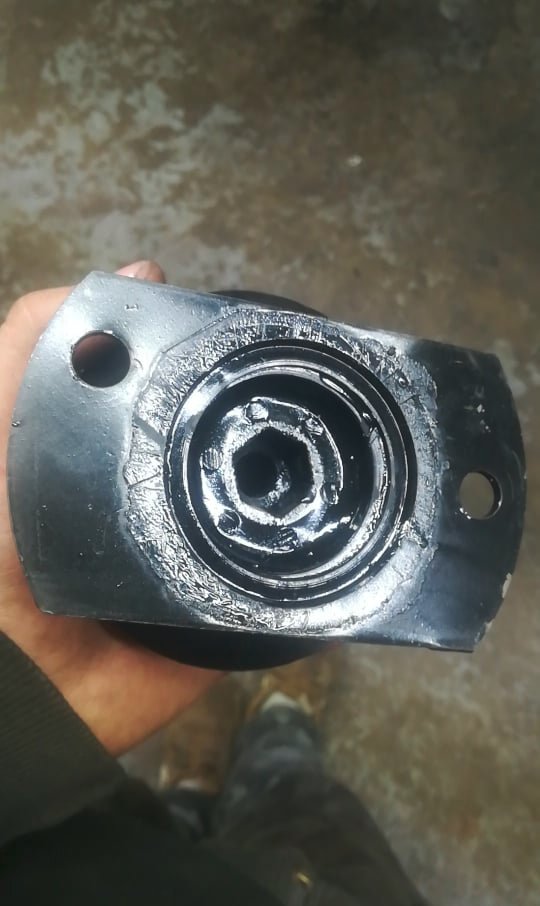

Pre doplnenie obrazu. Tu su fotky z predoslych silenblokov a nasledne fotky silenblokov, ktore sme tam namontovali. Je podozrenie, ze samotne uchyty motora boli prezvarane, cize museli sme sa im prisposobit.
