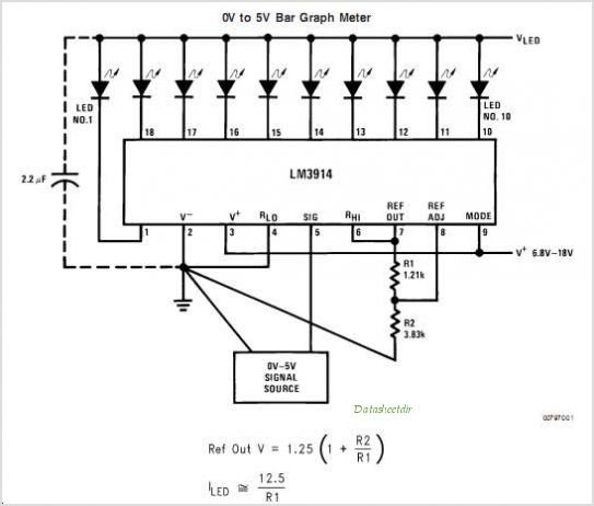

Tak jsem to koupil, zapojil a nějak to nefunguje, nebo to neumím nastavit. Zkusil jsem necelej 1V a vůbec se nerosvítí, na 3V to ukazuje nějak divně ať s tím kroutím jak s tím kroutím. :hmm:
Re: Elektro kutil
Napsal: 18 dub 2021 19:32
od Tazik1992
Byl u toho nějaký leták, schéma ?
Re: Elektro kutil
Napsal: 18 dub 2021 19:37
od mr-tomas

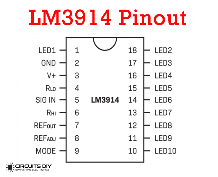

Ne, vůbec nic. Nicméně teď koukám na odkaz z webu co jsi mi posílal, a píšou napájecí napětí 2,4 - 20v, takže jak to má ukazovat 1v a zároveň být napájeno když na tišťáku je vyznačeno jen +a- na pájení.
Re: Elektro kutil
Napsal: 18 dub 2021 20:05
od DanoDEF
To ukazuje napätie ktore je na tych plus minus svorkach. Nie meranie externeho napätia. Pre tvoj ucel nepouzitelne.
Re: Elektro kutil
Napsal: 18 dub 2021 20:07
od Tazik1992
Aááá, tak to mají na desce propojený vstup obvodu s napájením. Pak je tedy třeba izolovat vývod integrované obvodu č.5 a na něj přivést signál ze snímače.
Re: Elektro kutil
Napsal: 18 dub 2021 20:12
od mr-tomas
Úplně nevím jestli ti rozumím, poprosím víc polopaticky. :grin:
