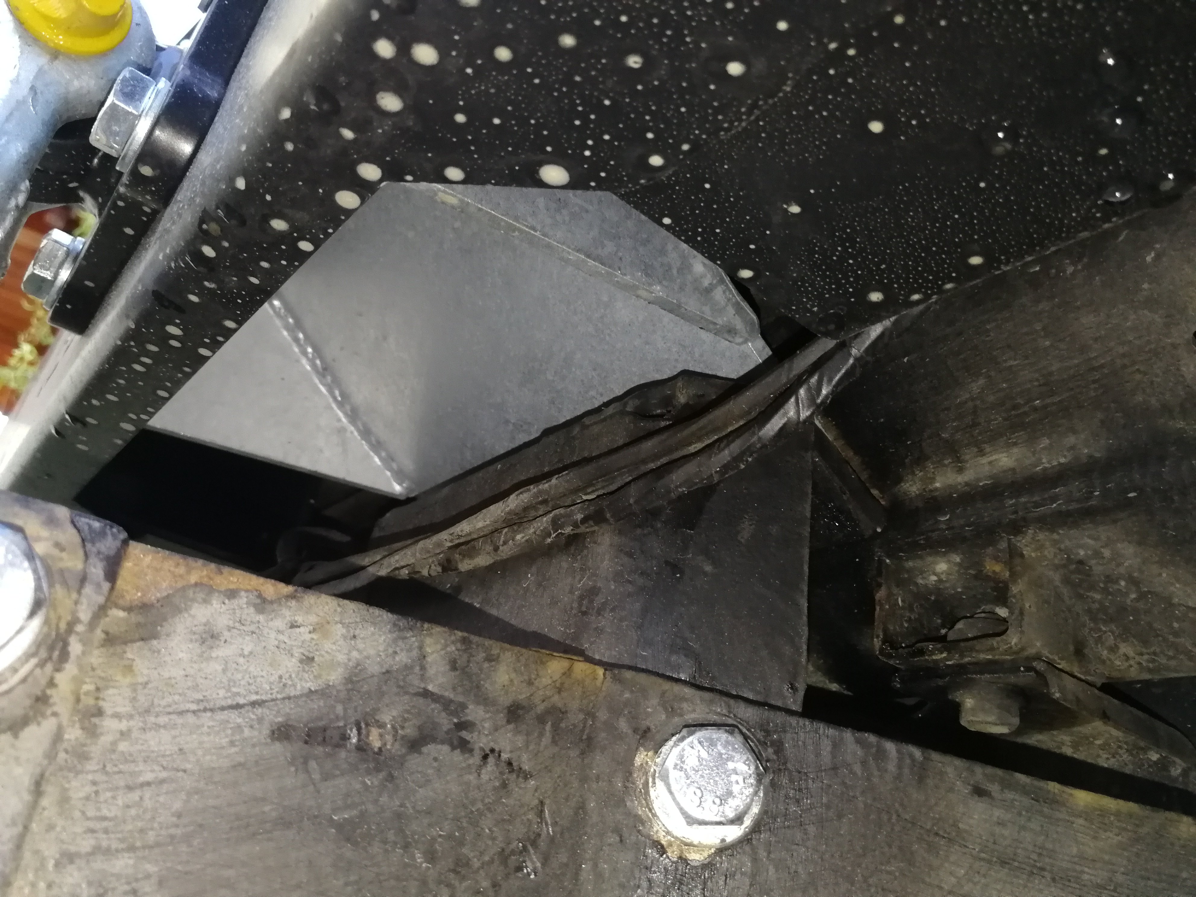

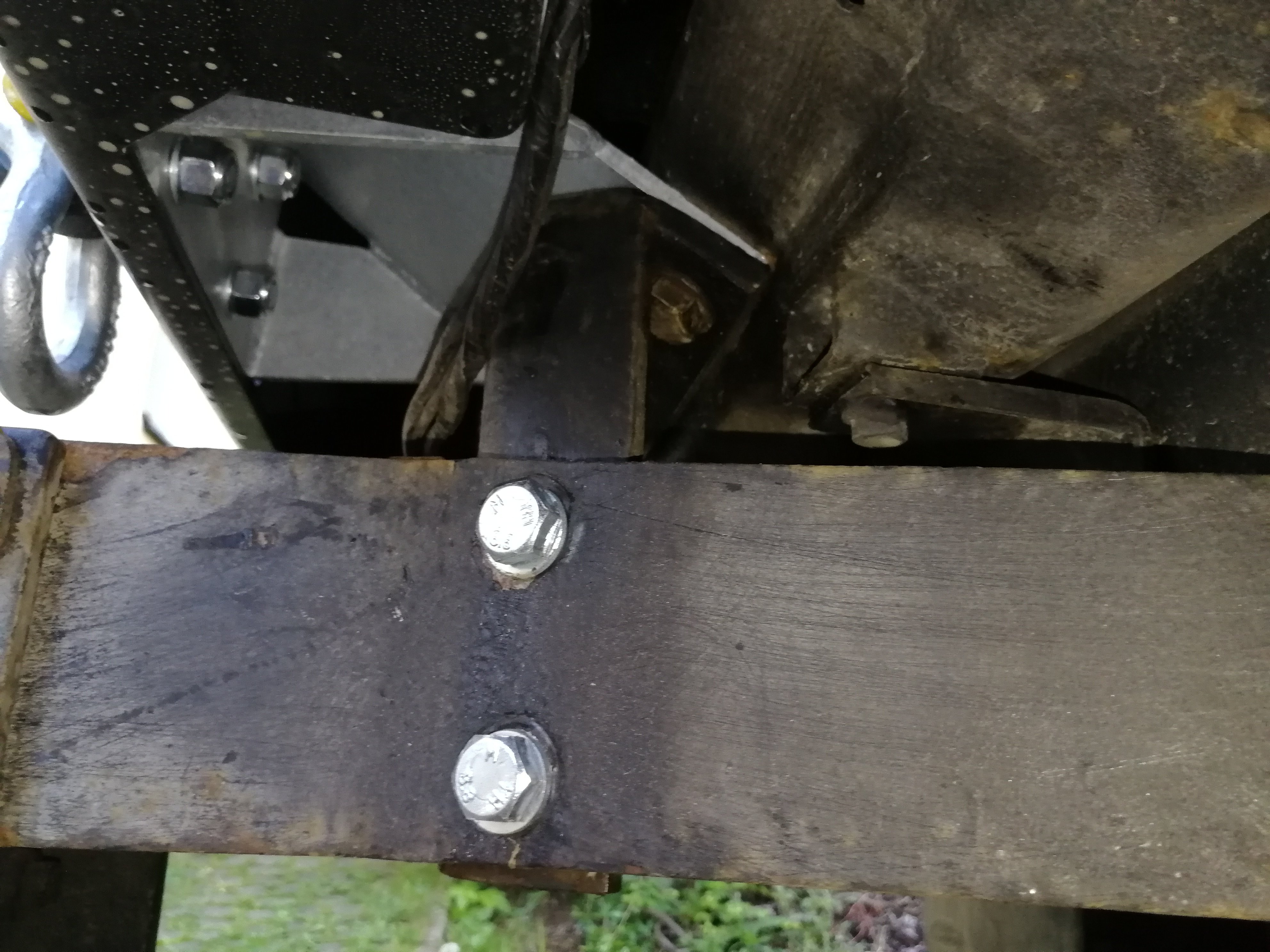

Fotky sem nahraju zítra dopoledne, ale na autě není potřeba nic řezat krom těch spodních konců vnějších plechů na zadním boku, ten zbytek pak musíš nějak spojit s vnitřním plechem, protože ten vnější plech je pak na spodním konci volný a jen tak si tam plandá. Spíš budeš řezat do nárazníku, protože mě třeba nešel sesadit tak dopředu jak by měl, protože už narážely ty ocelový rohy nárazníku do kastle. Na autě je to trochu do šikma a nárazník byl seříznutý kolmo, víc ti ale asi napoví fotky. Ty výztuhy co jsou pak mezi rám a bok nárazníku si musíš upravit individuálně, mně seděli jen 2 díry ze 3. Větší porod resp. hraní si s flexou a svářečkou tě čeká pokud máš na autě tažný a chceš ho zachovat ve více měné původní podobě, zejména pokud máš nárazník s plotnou pro naviják.

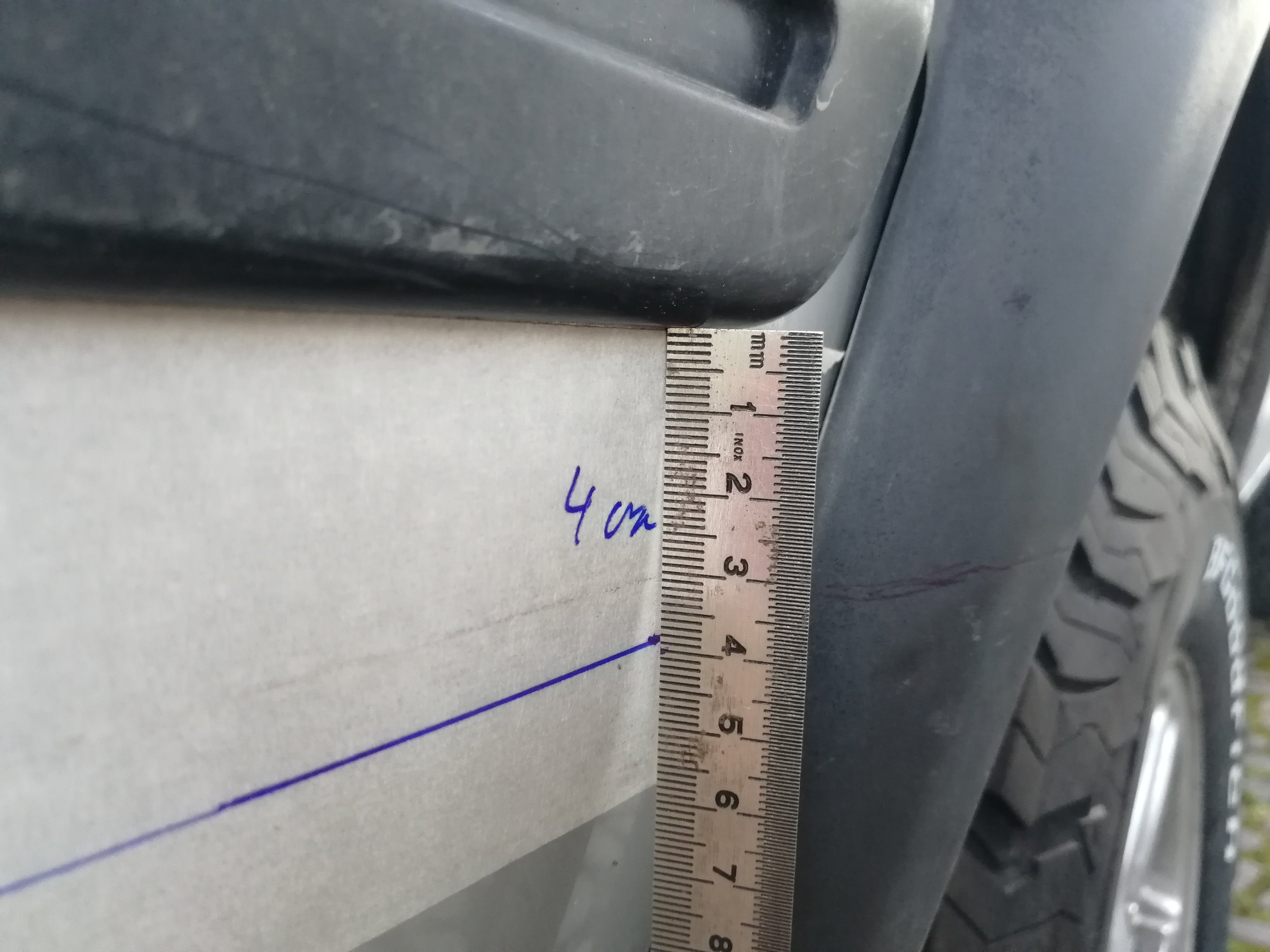

Díky moc za fotky, pomohly.
Začal jsem řezat konzervativně 4cm od spodku ochranného plastu. Postupně jsem se dostal až na 1cm od ochranného plastu a teprve pak tam nárazník sedl. Výztuhy nebylo potřeba upravovat. Ta na straně výfuku sedla perfektně, včetně napojení na nárazník. Ta na opačné straně sedl o něco hůře, nicméně bez problémů (akorát drží na dvou šroubech, překáží tam nádrž). Díry na výztuhách sedí na díry na rámu OK. Tažné jsem zachoval, nebylo potřeba nic upravovat ani vařit (ale to bude asi tím, že to je nárazník bez plotny na naviják).

#13 Příspěvek od jazz » 29 kvě 2022 20:46
masar píše: 28 kvě 2022 13:49 A ten úhelník co se dává vzadu mezi rám a nárazník místo taznyho si tam nedal vubec?
Dával, je ale jiný než tam máš ty. Nenapadlo mě si vyfotit jednotlivé díly... tady je obrázek z jejich stránky + dvě fotky jak to vypadá po instalaci. Tipuji, že ho máš kratší/menší kvůli plotně pro naviják.
