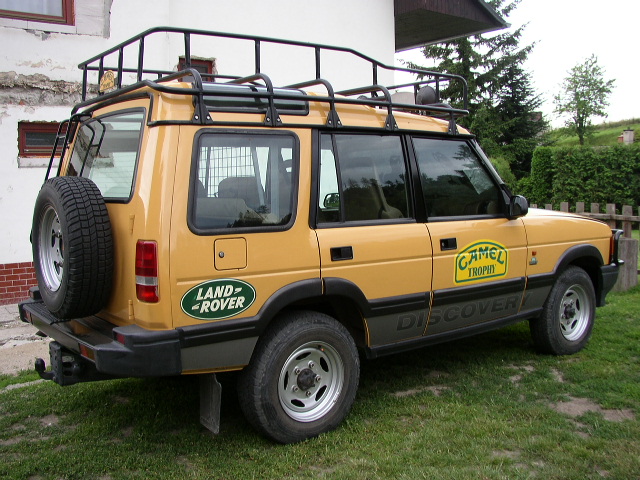

Navrhuji, aby do SOSnové napříště byli vpuštěni jen Ti, kterým fungují i zadní okna :lol: Důkaz
