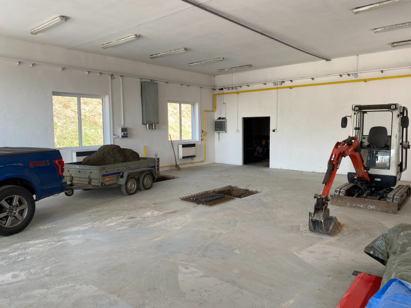

Nevím jak dlouhý máš kotvy do betonu ty, ale u toho Bortenu nám přišly dost krátký, neměli myslím ani 12 cm, dávali jsme delší.

masar píše: 02 dub 2021 18:39 Nevím jak dlouhý máš kotvy do betonu ty, ale u toho Bortenu nám přišly dost krátký, neměli myslím ani 12 cm, dávali jsme delší.
Nakonec jsem se rozhodl, hlavně kvůli revizi, o profi instalaci. Technik přijede za 3 týdny. Kotvy budou delší, už jsme to řešili kvůli armování do betonu. Patky jsem předimenzoval, 1,5 cbm betonu na každou + kari sítě + roxory...pro klid duše...

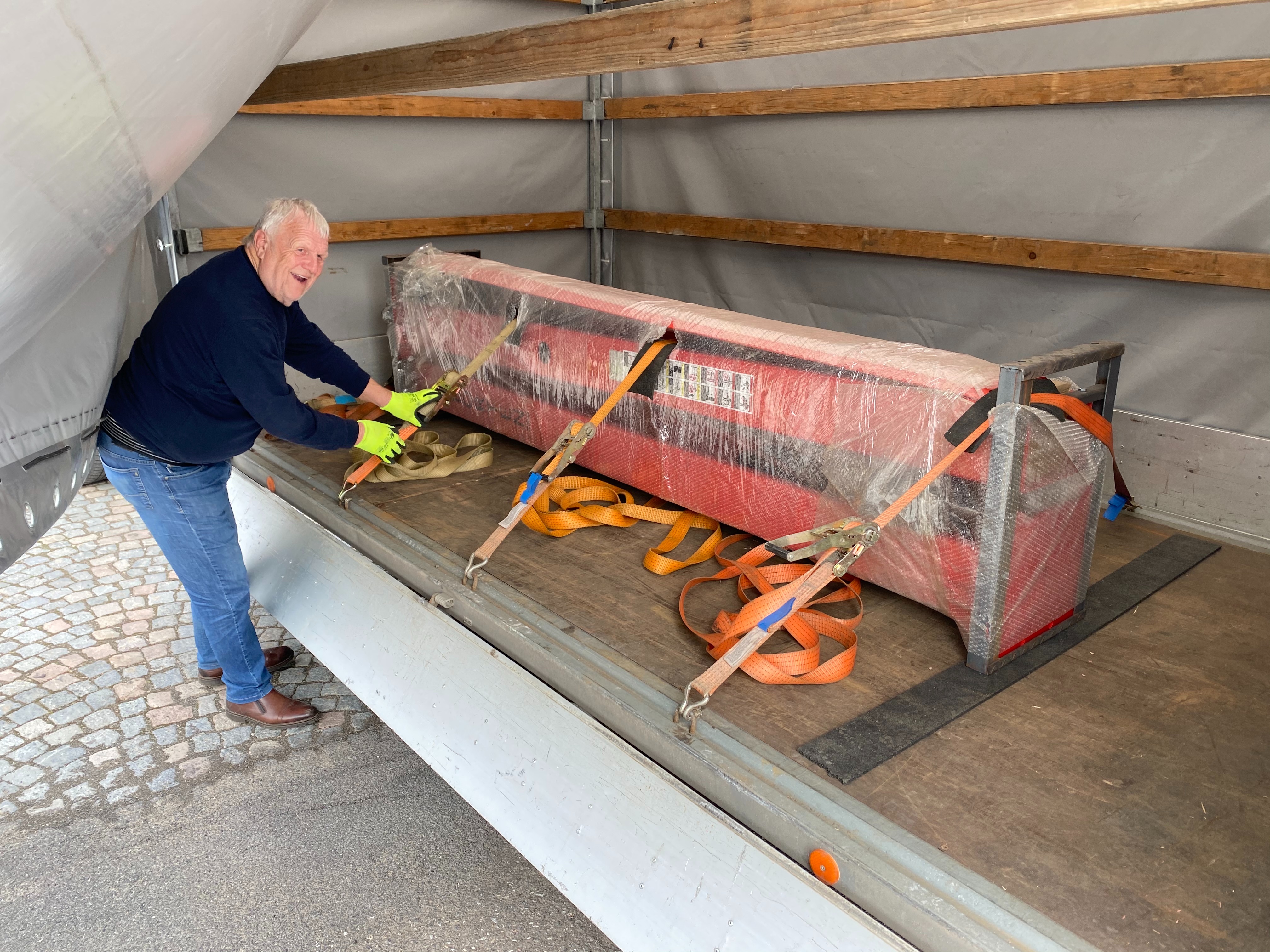

#17 Příspěvek od MadTom » 02 dub 2021 18:51
Tem úsměv mluví za vše. Už tátu vidím, jak si na tom zvedá svoje elektrokolo. :mrgreen:

MadTom píše: 02 dub 2021 18:51 Tem úsměv mluví za vše. Už tátu vidím, jak si na tom zvedá svoje elektrokolo. :mrgreen:
To víš, prej mu trošku klepe nějaká tyčka na stabíku na bramboře, tak se nemůže dočkat, cíťa (pak po kom to mám ty nervy při každé menší změně zvuku v autě :Sorry: :D )

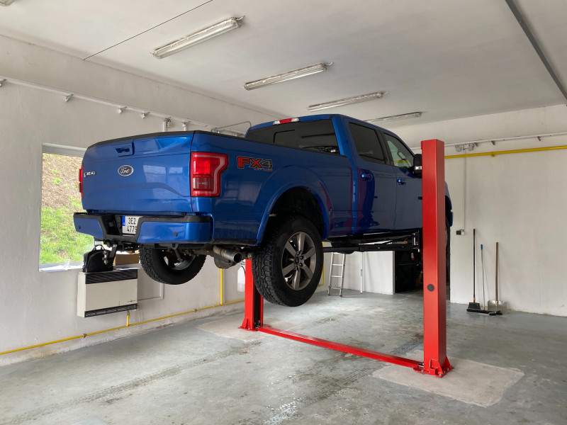

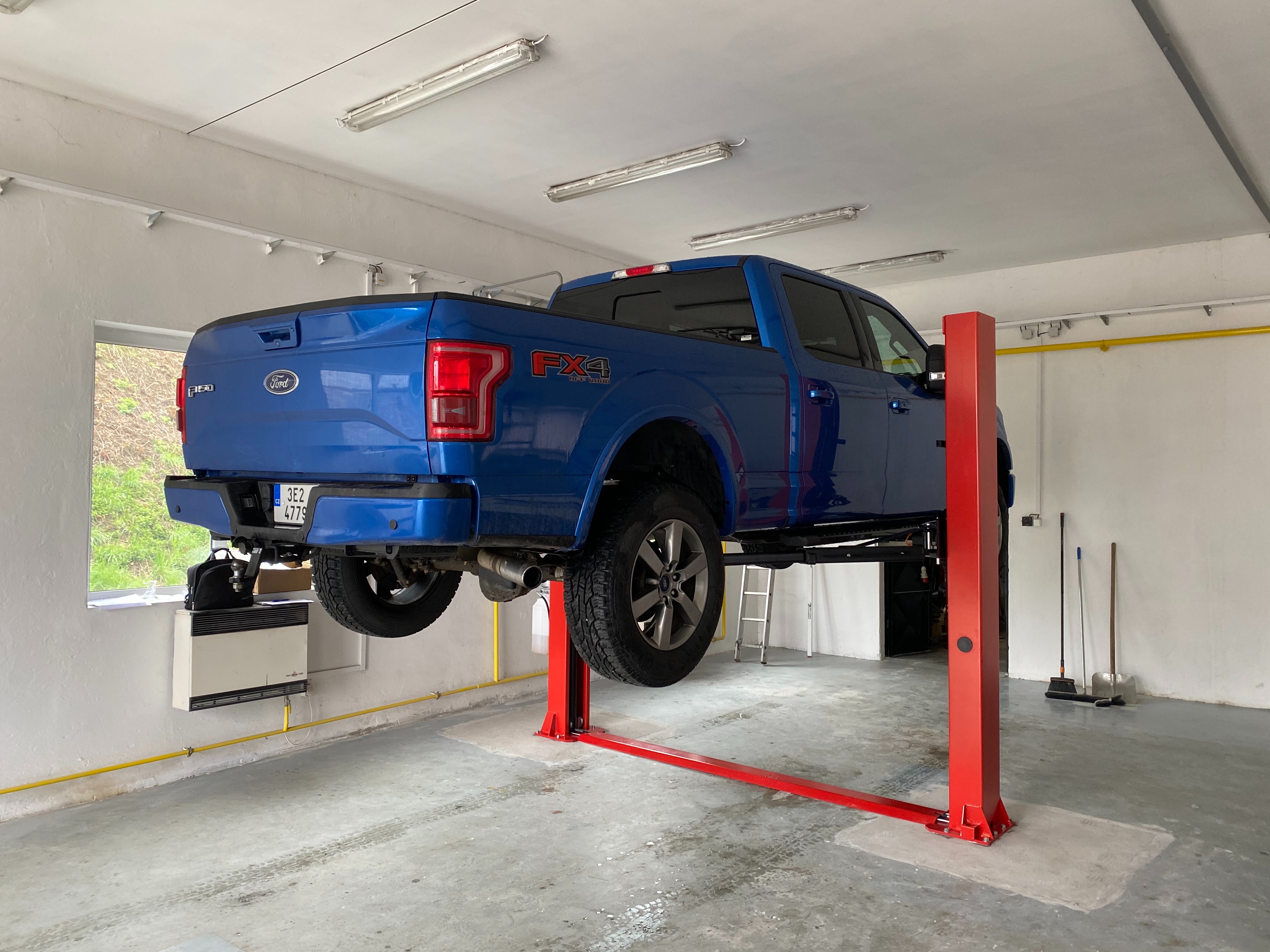

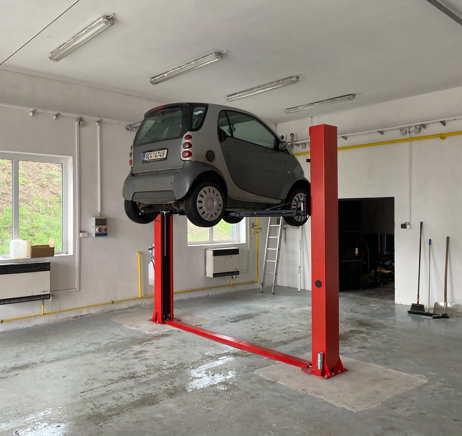

Hotovo. Zatím dobrý, vejde se velkej i malej, tak uvidíme...
Re: Dvousloupový zvedák 4t
#20 Příspěvek od Hanys_a_Kaca » 20 dub 2021 09:06
S autama dobrý, mě spíš štve obecně zvedák na dílně zrovna když je bez aut, dělám tam i se dřevem - truhlařinu a pořád nevím kam ho dát, aby mi nepřekážel když ho nebudu potřebovat.
