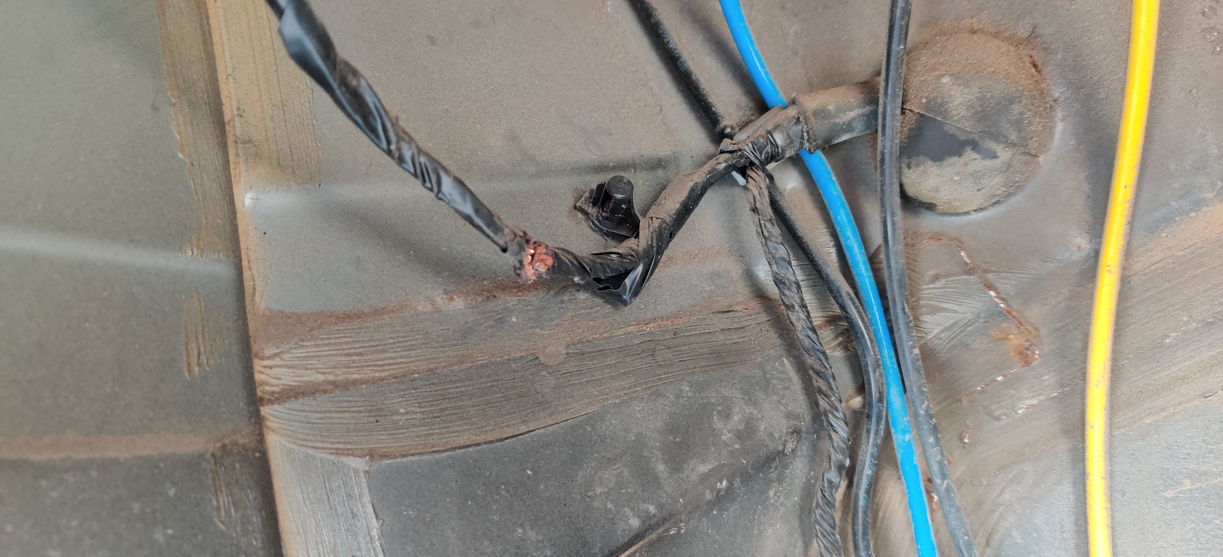

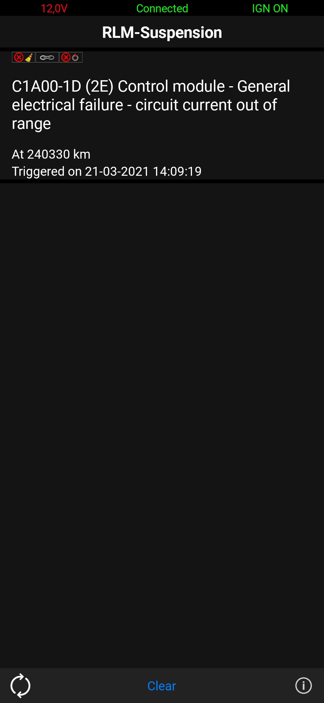

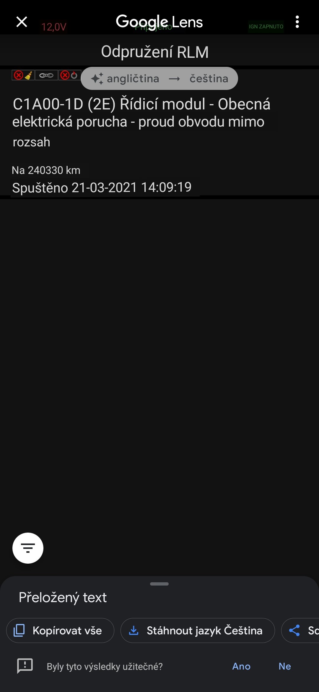

Ahoj mám problém konečně mi dneska demontoval chlápek LPG v lr l322 4.2sc a předávál mi to že si to zvedl aby demotoval hadice od nádrže a podvozek už nesjel dolů píše to susepsion fallout po odpojení baterie mi to zůstává furt i pri jízdě chci změnit nastavení výšky začne blikat jako že sjíždí a zhasne mi to na středovém panelu celé po připojení iidtool mi to vypíše jednu závadu dám screenshot originálu i překladu a jedna zajímavá věc přes test v iidtool mi předek chodí dolů i nahoru a zadek vůbec čidla zapojená na první pohled pod vozem to vypadá ok jedině zkusit plásty sundat teď otázka co vše je možné vadná jednotka?nebo rozdělovač? děkuji za rady

Tak pánové opraveno vyřešeno pán co demontoval LPG nesundal zadní podběh a vytrhl trubku plnění a ta mi presekla 6 kabelu k zadnímu rozdělovači takže všem děkuji za radu konečně auto funguje.
