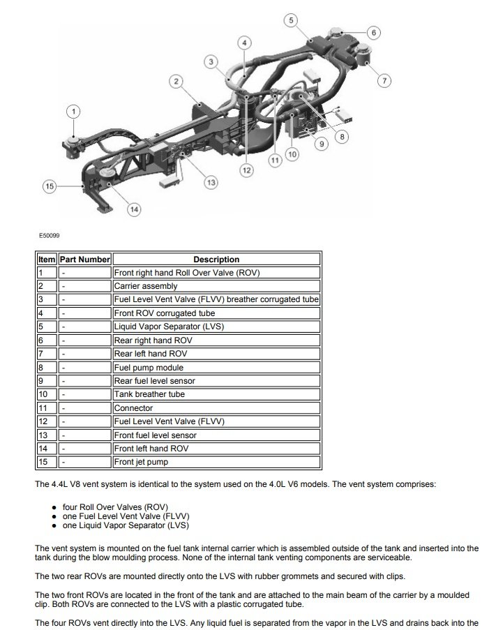

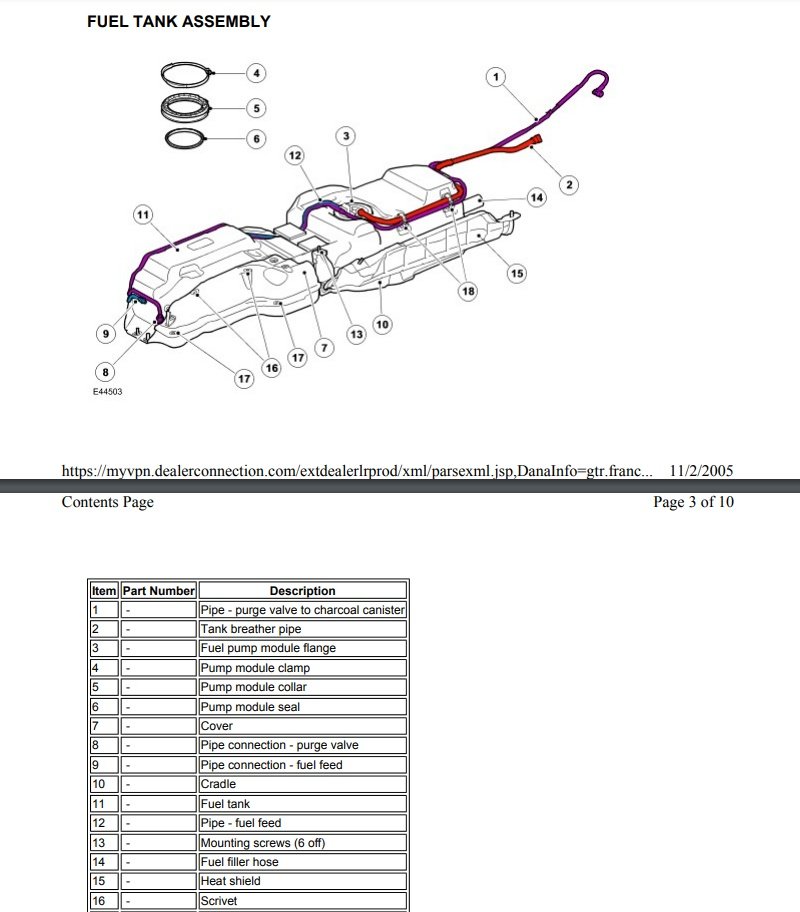

Podle tohoto obrazku bych si tipnul, ze vypary jdou tou fialovou hadici, tzn. odnekud z cisla 8, z predniho konce nadrze:
Kdezto na podle tohoto to vypada, ze ten problem by mel byt ten Liquid Vapor Separator, cislo 5, nekde v zadni casti nadrze. Mozna uvnitr.. moc to z toho prave nepoznam:
