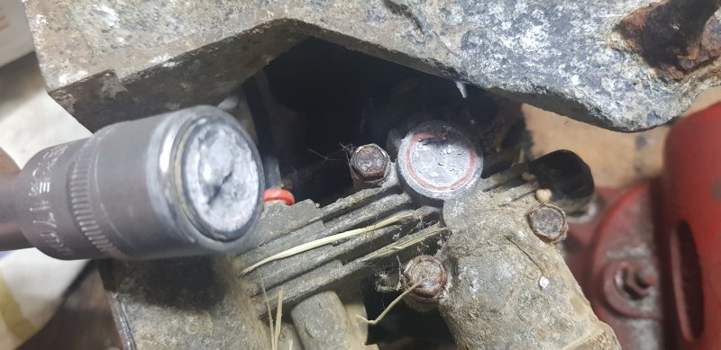

Nevali se někomu prosím mrtvý kompresor podvozku nebo jeho částí?
Potřeboval by jsem vršek kde je psouk ventil [emoji56]
Samozřejmě aby ten šroub šel povolit :mrgreen:

ondra D3 píše:Já onehda kupoval novej,ale nejsem si jistej jestli v dílně starej zůstal,nebo jsem to všechno vyhodil.[emoji15]podívám se až tady od vás dorazím dom.
O to by jsi byl hodný tuze ale ještě aby ten hajzlik šroub šel povolit [emoji56]Obrázek

Ja sem si ty srouby nechal udelat na soustruhu a mam opravny zavitnik. Ale musi se to opatrne odvrtavat.

myslel jsem, že ti ho zítra dovezu, ale právě jsem ho též utrhl :Sorry: :D

Chlapi tak se doktorovi povedlo odfrezovat zalomeny šroub. Závit je ok. Takže pokud někdo má použitelný šroub psouku a zbaví se ho měl bych zájem.
Případně stačí i zapůjčit aby se dal podle něj vyrobit novy.
Pravděpodobně u kompresoru 2010 a mladších půjde vysroubovat

Tak projekt je téměř u konce díky XXX za poskytnutí kompresoru na pokusy, díky Mečounovi za rozměry, díky Rennie, že to všechno zahájil, díky Libros Ostrava za to, že našli hluboko ve skladu závitník, který jinde nebyl k sehnání.
První dva šrouby si odvezl Rennie na testy. Pokud by se někdo dostal dostal do stejné svízele můžu poskytnout technickou podporu.

Mohli by ste mi prosím načrtnúť mne neznalému na čo ten šrob súži? :oops: :oops:
Mne všetko fachčí tak jak má, ale mám v pláne vymeniť nápln, tak že by som sa aj tomuto povenoval ak by som s tým mal v budúcnosti tiež problém....

V tom šroubu je pruzinka a gumový čudlík přes který jde vzduch jak do vysoušeče a zásobníku auta tak i na odpuštění.
