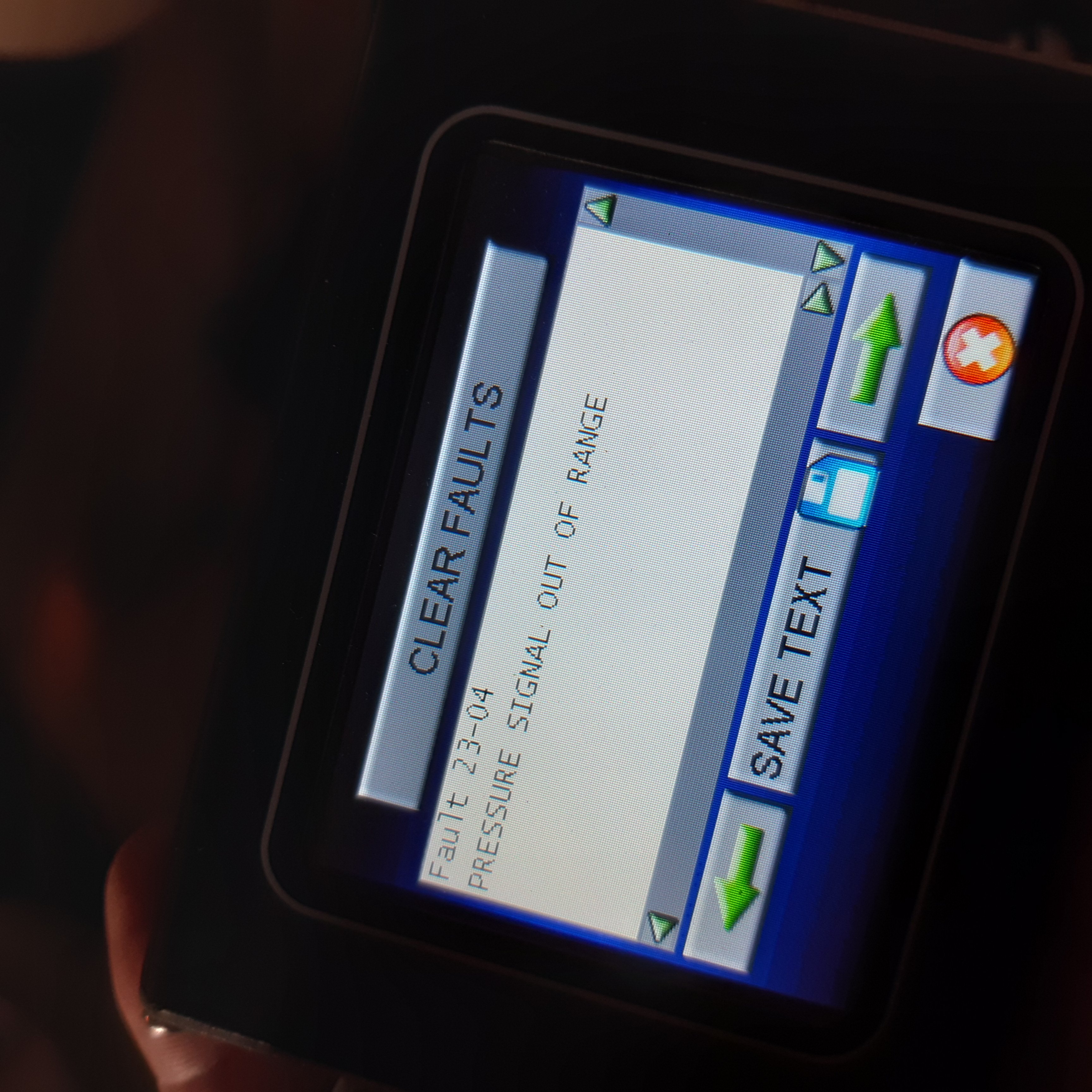

Mimo jiné řeším na D2 také kontrolku ACE. Rozsvítila se s přestávkami (oranžová) po mytí spodku wapkou (asi ne hned, ale po nějakém čase). Sem tam se změnila na červenou, ale to se vždy po vypnutí klíčku "zpravilo". Pak se přidalo občas rozhoupání do stran. Momentálně mám vyndanou pojistku ACE a už to nedělá.
Kapalina neubývá, trubky jsou po celé délce co je vidět suché. Prošel jsem všechny konektory pod autem i čidlo nad zpětným zrcátkem. Nikde znatelná koroze ani oxidace, ale vše jsem prostříkal kontaktolem. Kontrolka svítí stále.
Dotaz:
- je možné, že je nutné smazat chybu? Nevím jestli tak nyní je, ale kdysi ji Nanocom načetl ... FAULT 23-04 PRESSURE SIGNAL OUT OF RANGE
- poradíte jak postupovat dále, aby to dávalo smysl?
- občas se mi stane, že po příjezdu domů auto klesne po čase na stranu (pravá) - může to s tím souviset?
Dotaz:

Klesnutí auta bude nejspíš něco s měchy za zadní nápravě a to s ACE nesouvisí.
To co popisuješ s ACE bych typoval na vlhkost v čidle tlaku oleje na kostce ACE - prostě to čidlo potom blbě měří a ACE to hodí do chyby. Odpovídalo by to i tomu umývání wapkou. Chce to kouknout na live data z ACE, jakej to ukazuje tlak oleje. Aby to ukazovalo smysluplná data, musí být ACE "aktivní", tedy že hlavní relé ACE je sepnuté. Pokud si ho ACE nesepne samo, tak nahradit relé klemou.
Výměn čidla je popsaná s fotkama tady: http://www.discovery2.co.uk/ACE_transducer.html
Re: Disco 2 ACE
Myslis, ze je nutny po vymene cidla smazat chybu? Sice jsem to nemenil za nove cidlo, ale dostal jsem ho s kostkou, kterou chci dopredu pripravit se zavity na fittinky... I po vymene sviti oranzove kontrolka.MadTom píše:Klesnutí auta bude nejspíš něco s měchy za zadní nápravě a to s ACE nesouvisí.
