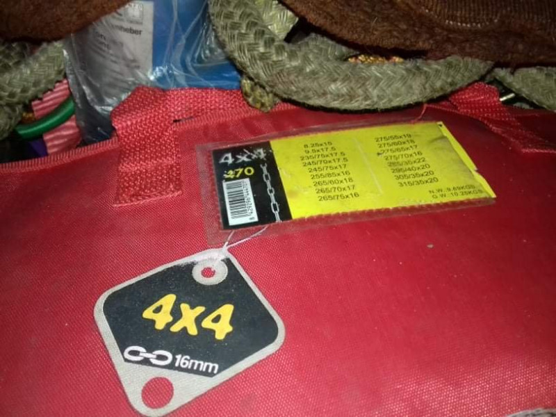

Sú z 16mm širokých oceľových ok, na zaťaženie až 7.5 tóny - takže zniesť musia. A za tú cenu boli bezkonkurenčné .
V tom porovnaní skôr pôjde o cenu a značku.
Rozdiel za 4kusy je obrovský 1-110eur/2-270eur/ 3-360eur

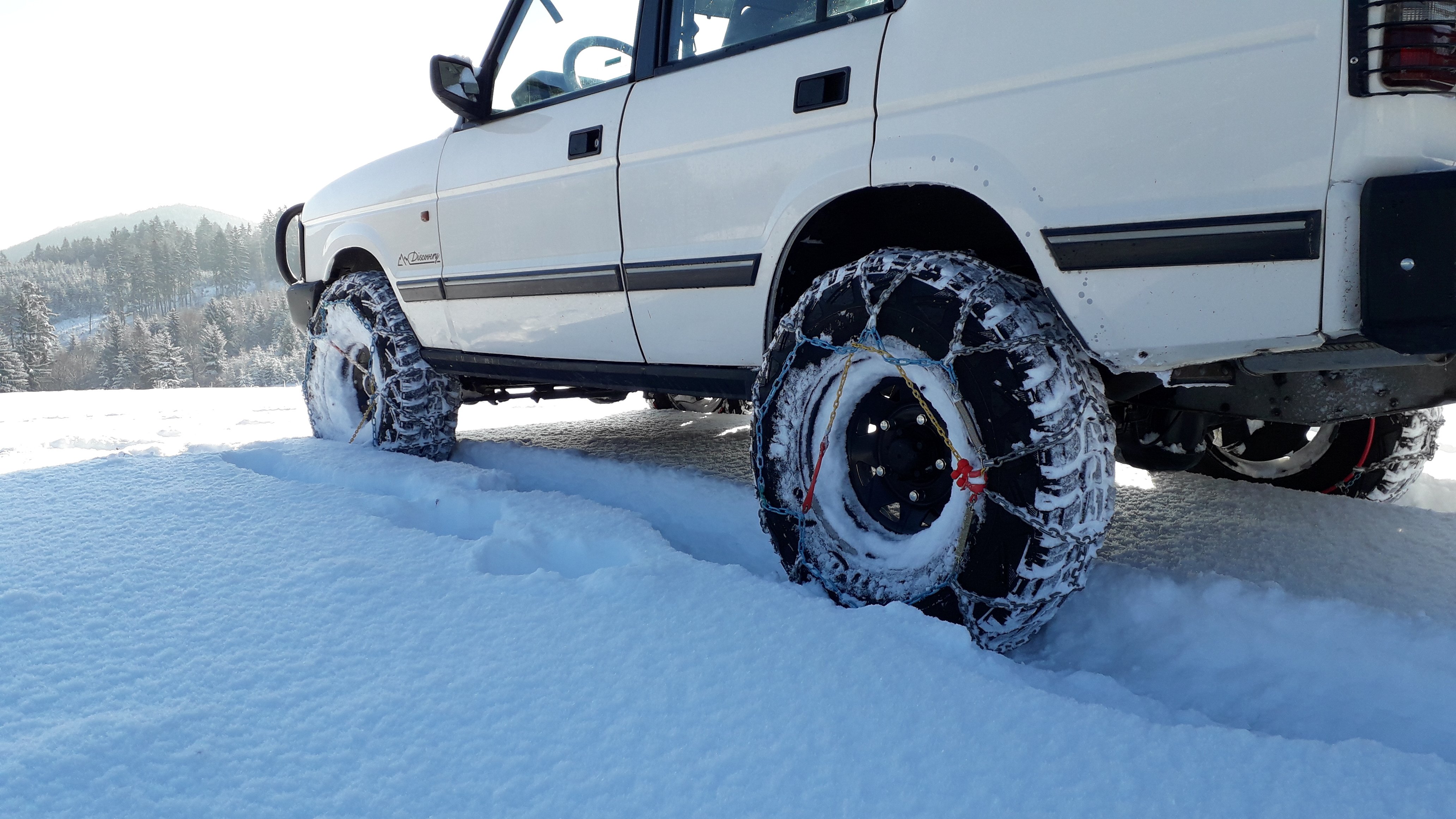

#12 Příspěvek od jbizik » 13 úno 2021 03:49
Ten napinak je super vec......o tom niet pochyb :yes
A k tým vylamanym plastom , ktoré spomínaš :yes tak isto......tie treba z reťaze zahodiť do koša a reťaz napinat poza obvodovu reťaz, tak ako mám na foto :mrk .
Po XY ročných skúsenostiach s nahadzovanim XY typov reťazí na rôzne auta som tie plastové háčiky čo bývajú ku dotiahnutiu reťazí - ich vždy vyhodil a reťaz doťahoval spomenutým spôsobom z dôvodu ich častého lámania.

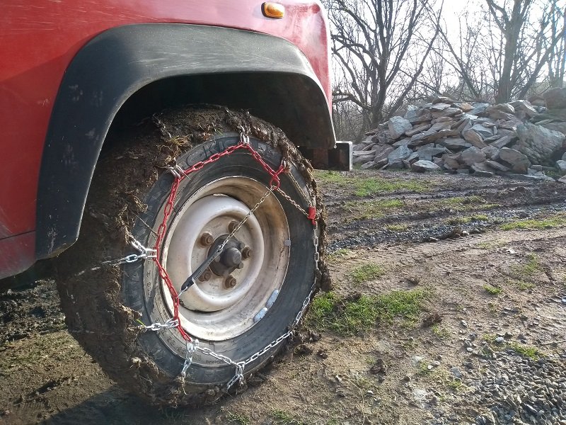

#13 Příspěvek od Otloukánek » 26 úno 2021 00:09
Jakpak to dopadlo?
Koupil jsem zde doporučené COMPASS SUV-VAN vel. 260 dva páry dohromady za 2698,- :yes https://www.alza.cz/auto/compass-snehov ... 899103.htm
jezdím na blátě a šutrech v naprosté pohodičce (kam jsem se dřív nervoval jezdit, se teď těším) a zatím jsem nenašel žádný jejich nedostatek... :wink:

Ale do budúcna ,odporučujem pri napinanani reťaze neprevliekat reťaz cez ten " napinaci krúžok", pretože sa ti určite časom otvorí ako konzerva( a keď sa otvorí ,môže ti preraziť bočnicu). Prevliect reťaz poza reťaz ,ako na fotke môjho auta vyššie v príspevku... :yes :mrk
