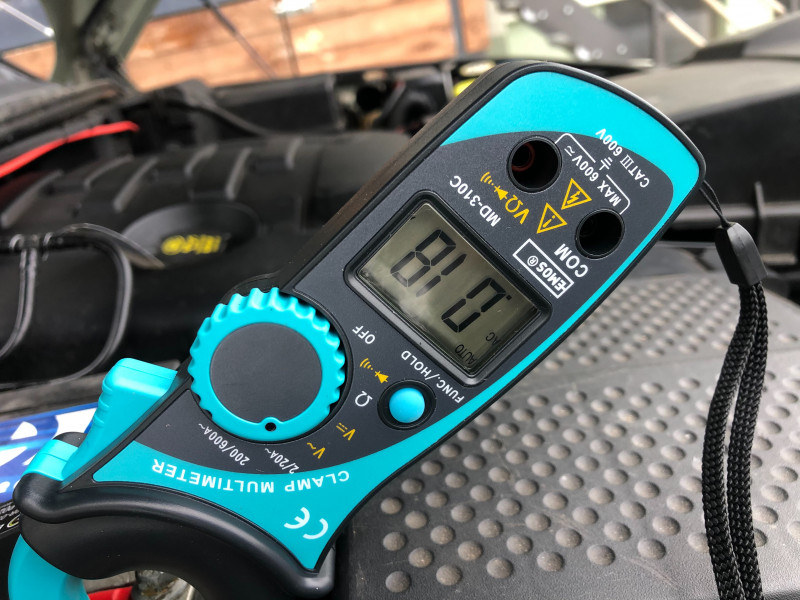

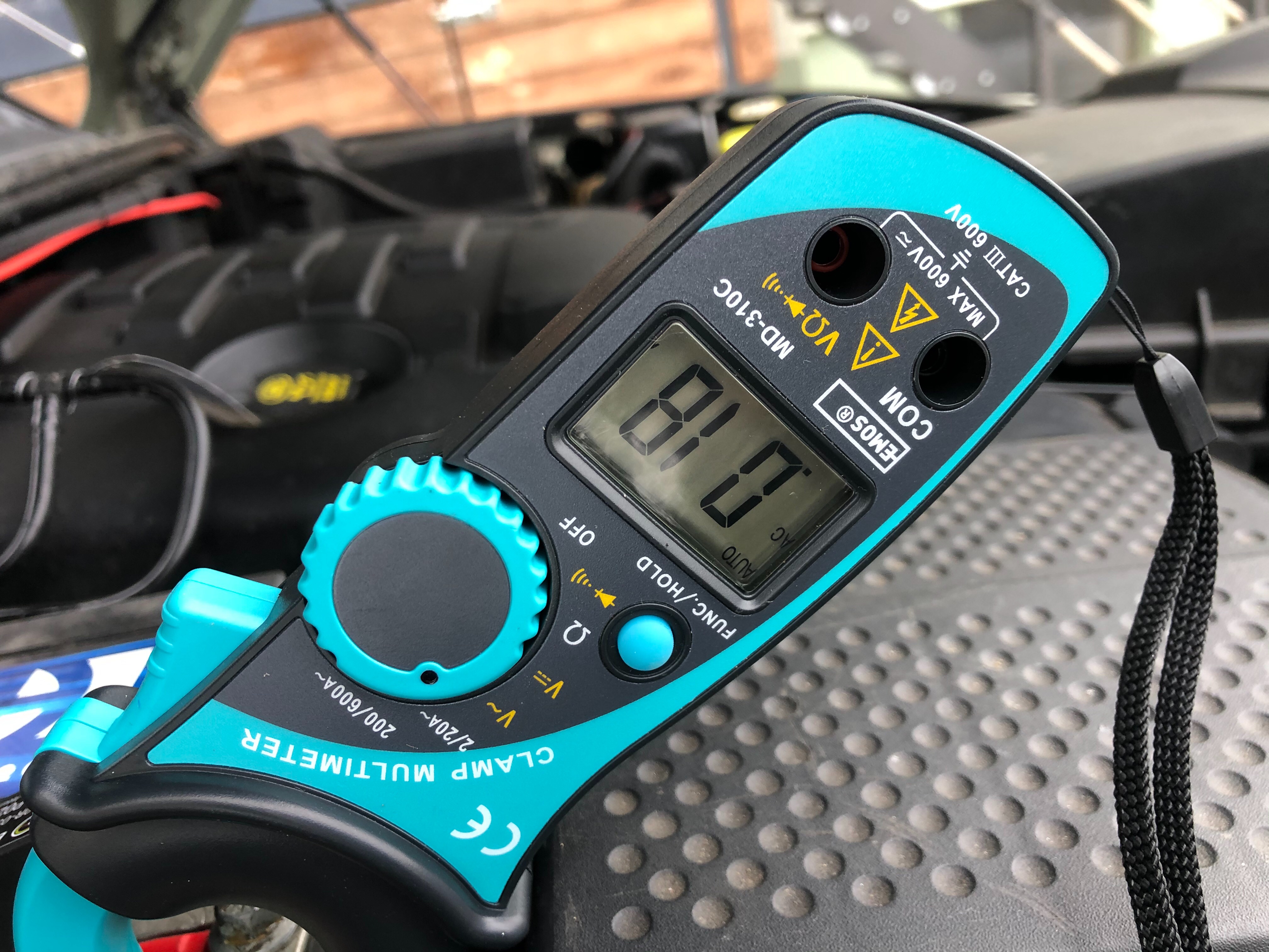

Tak jsem to zkontroloval relatko sepne a pak už zůstane sepnute tak jsem ho výměník ale když jsem měřil odběr ještě mi děla problém ohřev paliva když mám vypnuto zapalování má odběr viz první fotka po vytažení pojistky se to sníží viz foto mate někdo tip co to muže delat a co se stane když nechám vyplou pojistku .

S tímhle klešťákem změříš, co se proudových odběrů týče, na autě pěkný kulový. Umí jen měření střídavého proudu (AC).

#5 Příspěvek od Tazik1992 » 09 úno 2021 16:57
Pokud by jsi chtěl měřit stejnosměrné proudy, tak potřebuješ měřák , který umí i DC proudy.
Pro měření na autě stačí např. takový.
https://www.tme.eu/cz/details/ut210e/me ... -dc/uni-t/
Malý proudový rozsah 2A umožňuje hledat i malé "čené odběry" a 100A-rový zase stačí na kontrolu dobíjení i žhavení. V autě při měření v těsných prostorech je důležitá velikost vidlí. Moc velké nejsou pro měření ve svazcích či kolem motoru dobré, nejdou kolikrát ani nasadit na kabel.
Pak se musí použít buď solo sonda nebo klešták s otevřenou vidličkou

Zrovna jsem chtěl napsat to samé. Takže co jsi vlastně změřil? On ten střídavej klešťák může při stejnosměrném proudu ukazovat zajímavé věci - třeba změřit proudový impuls při sepnutí.

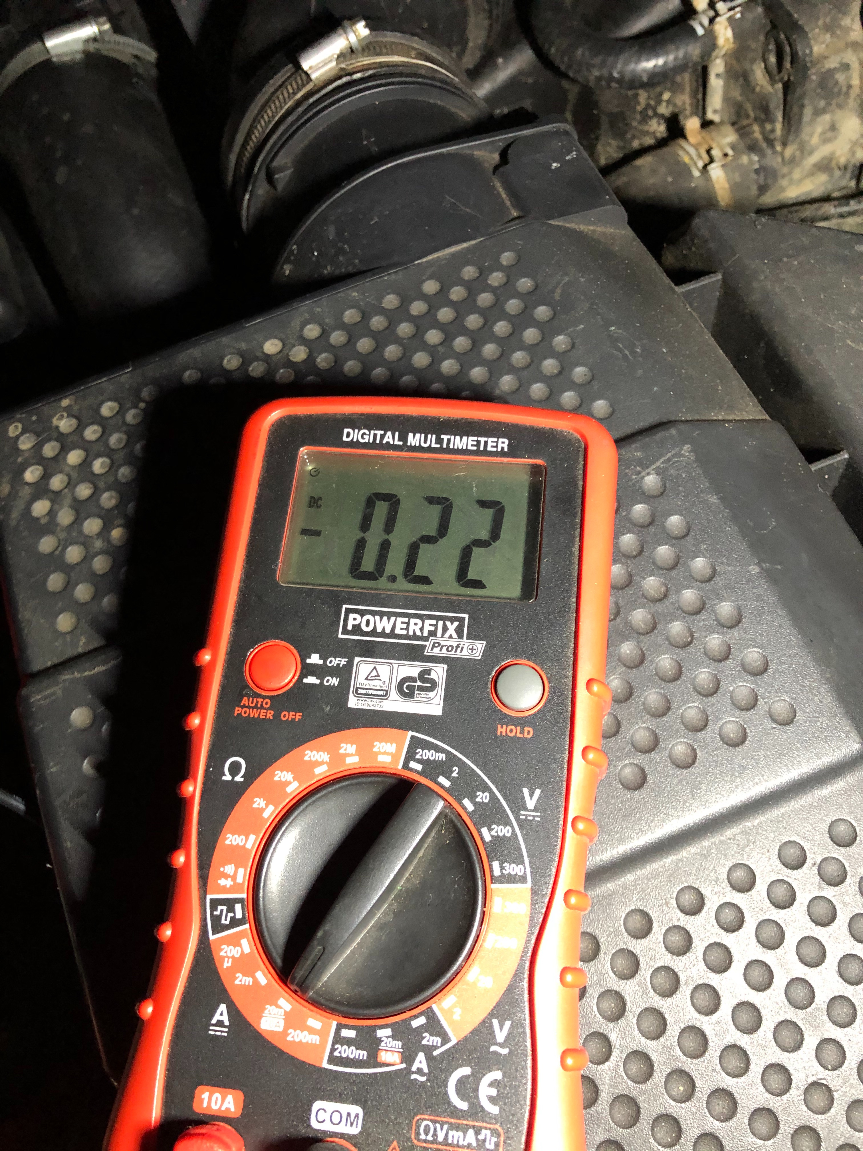

Už jsem to změřil myslíte ze to je ok odběr po upsání vozidla

Jestli je to 0,22A tak je to stále celkem dost - buďto něco ještě není úplně uspané, nebo tam něco žere. V klidu by to mělo být řádově méně. Tohle by znamenalo 5Ah za den a to už je doopravdy dost.

Jak dlouho trvá než se cele auto uspí??

Zkus to tam nechat aspoň 5minut. A jestli to ani pak nespadne aspoň na 0,05 , tak je to minimálně podezřelé
