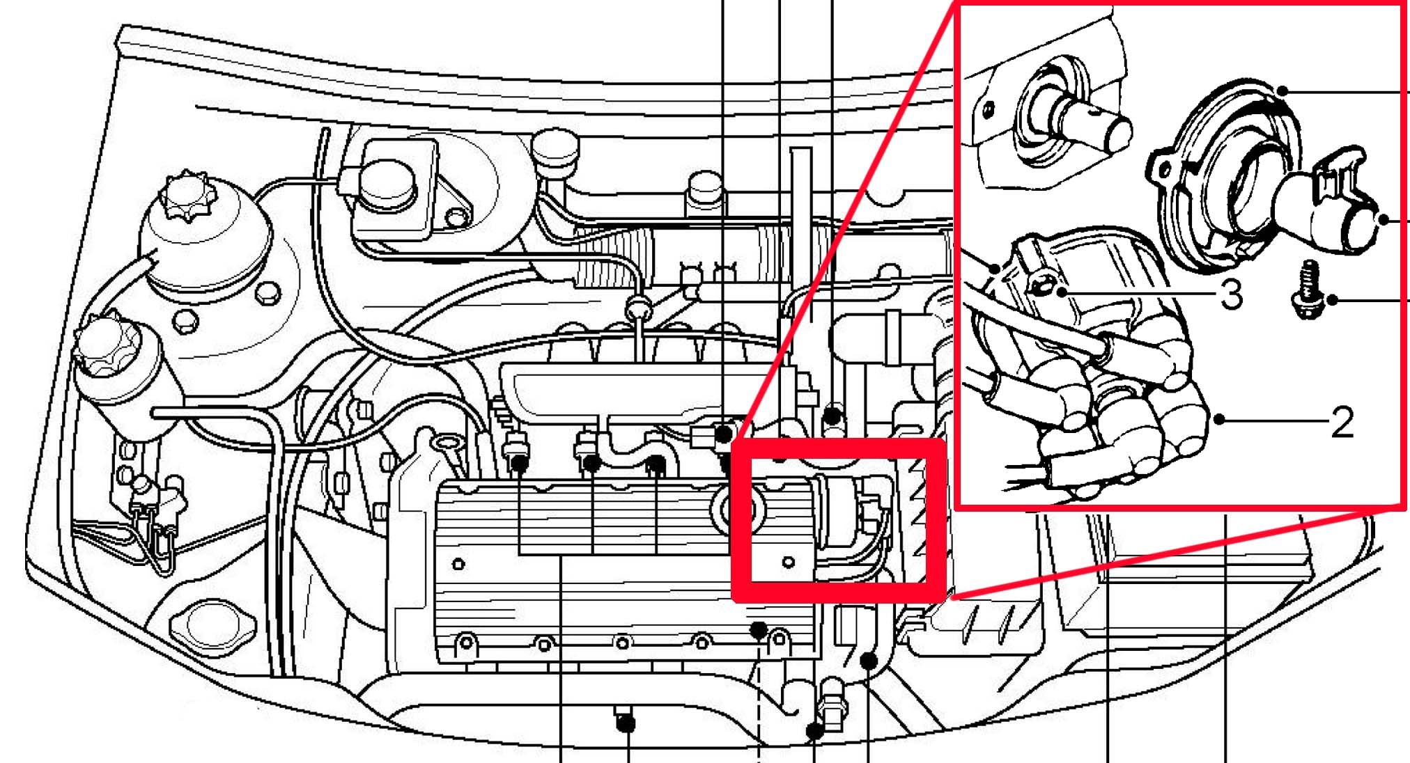

A víčko rozdělovače a rozdělovač najdu kde? prosím

Charnik1 píše: 04 úno 2021 21:49 A víčko rozdělovače a rozdělovač najdu kde?
Najdeš zde:

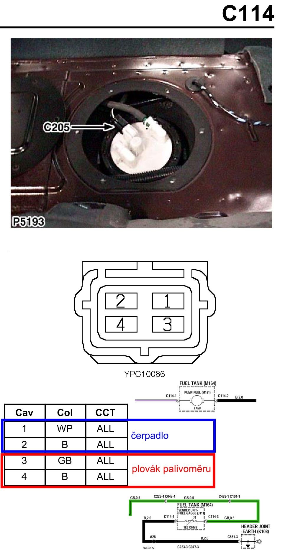

Tak dneska jsem vytáhl čerpadlo s filtrem. První co mě překvapilo je že pod plechovým krytem jsem viděl čerpadlo a teď proč mě to překvapilo. Konektor byl připojený, šipka out (ven) hadice připojená, šipka in (vstup) nic nepřipojeno a hadice nikde. A další věc že po vyndání celého plastového tubusu hned pod horním plastem kde je konektor byly připojeny 3 ze 4 drátů a teď ani nevím jak je správně připojit zpátky. A po celém rozebrání jsem zjistil že mi dodali jiný filtr tak teď ho musím vrátit a koupit ten správný. Zítra vyčistím ten rozdělovač a to sítko na tom čerpadle. Je úplně černé a zasviněné tak samo vypadal původní filtr. Co s tou vstupní hadicí která tam není a s těmi drátky?

#16 Příspěvek od Tazik1992 » 06 úno 2021 18:05
Drátky dej tak, aby ty co jdou na piny 1 a 2 konektoru šly k čerpadlu. Drátky k pinům 3 a 4 jsou od plováku palivoměru. Piny 2 a 4 jsou kostra. Z fotky i vidíš, že tam žádná hadice na vstup být nemá.

#17 Příspěvek od Charnik1 » 06 úno 2021 18:23
Ok děkuji. Zapojíme jakmile koupím správný filtr.
