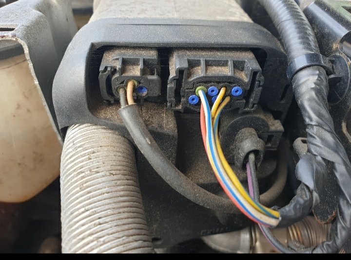

Zdravím nevíte někdo kam patří tento kabel od bufíku. Je to ten vlevo dole. Bufik se ani nenahodí má chybu komunikace.

Foto mojeho, funguje ok.

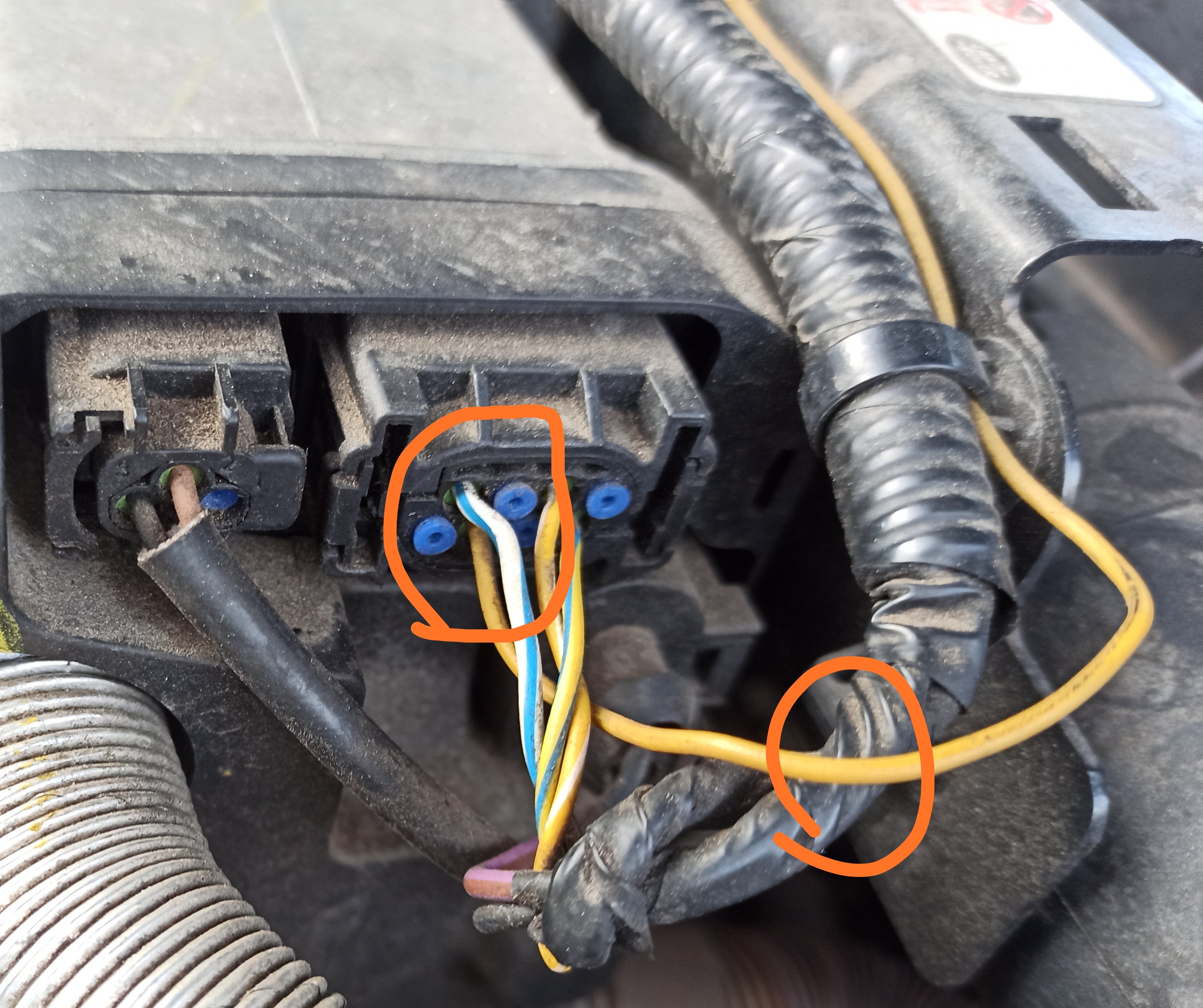

Jak je ten oranžový dole tak já ho mám volně a nevím kam může vůbec vést

Je to pin3 takze zrejme mas v aute niekde manualne ovladananie resp zapinanie webasta. Cez hodinky webasto a podobne.

Can kable su pripojene takze diagnostika cez nejaku lr citacku chyb by mala fungovat. Pozri ci ide 12v a kostra do toho dvojpinoveho konektora. Poistka na pravo pri motore v poistkovej skrinke
