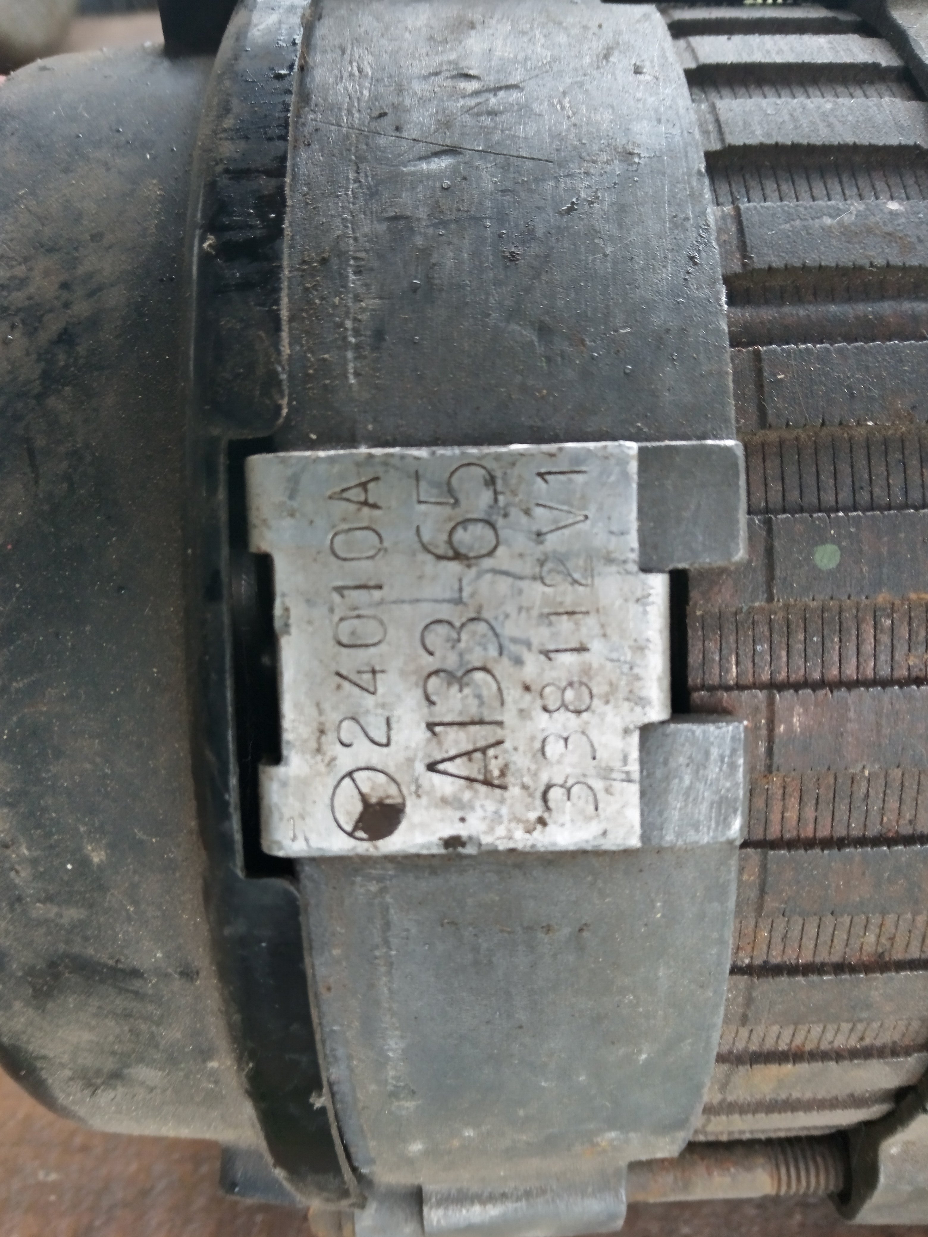

Dik. Origo číslo dílu Lucas je lra384.

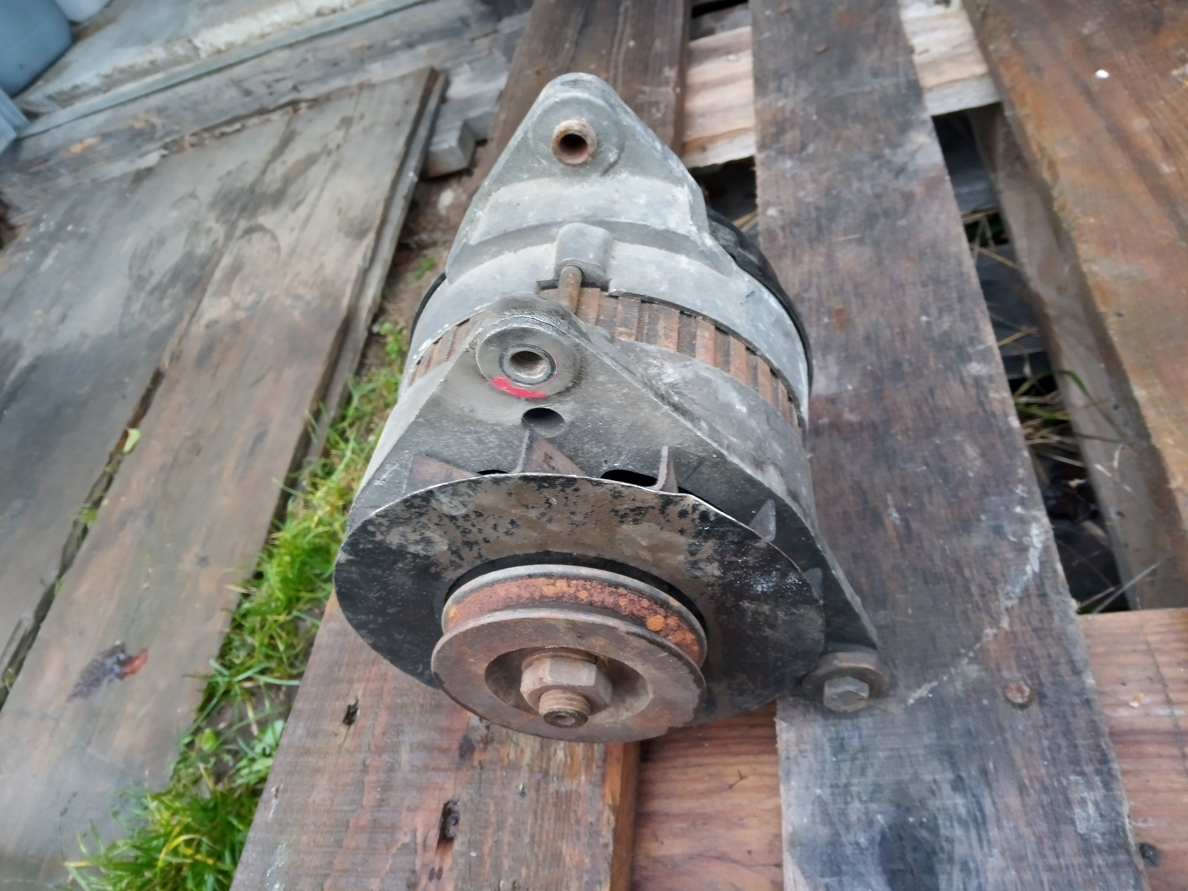

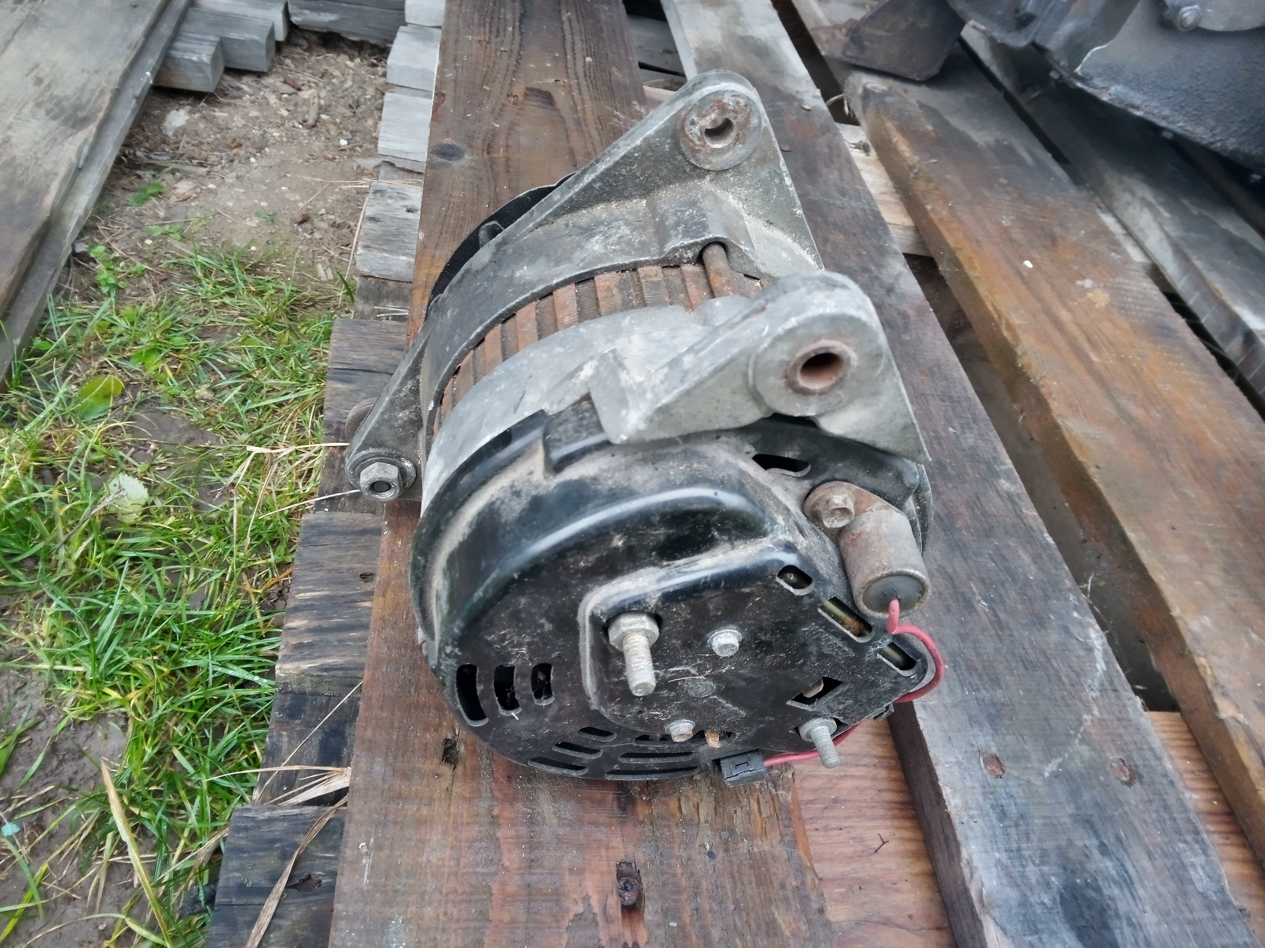

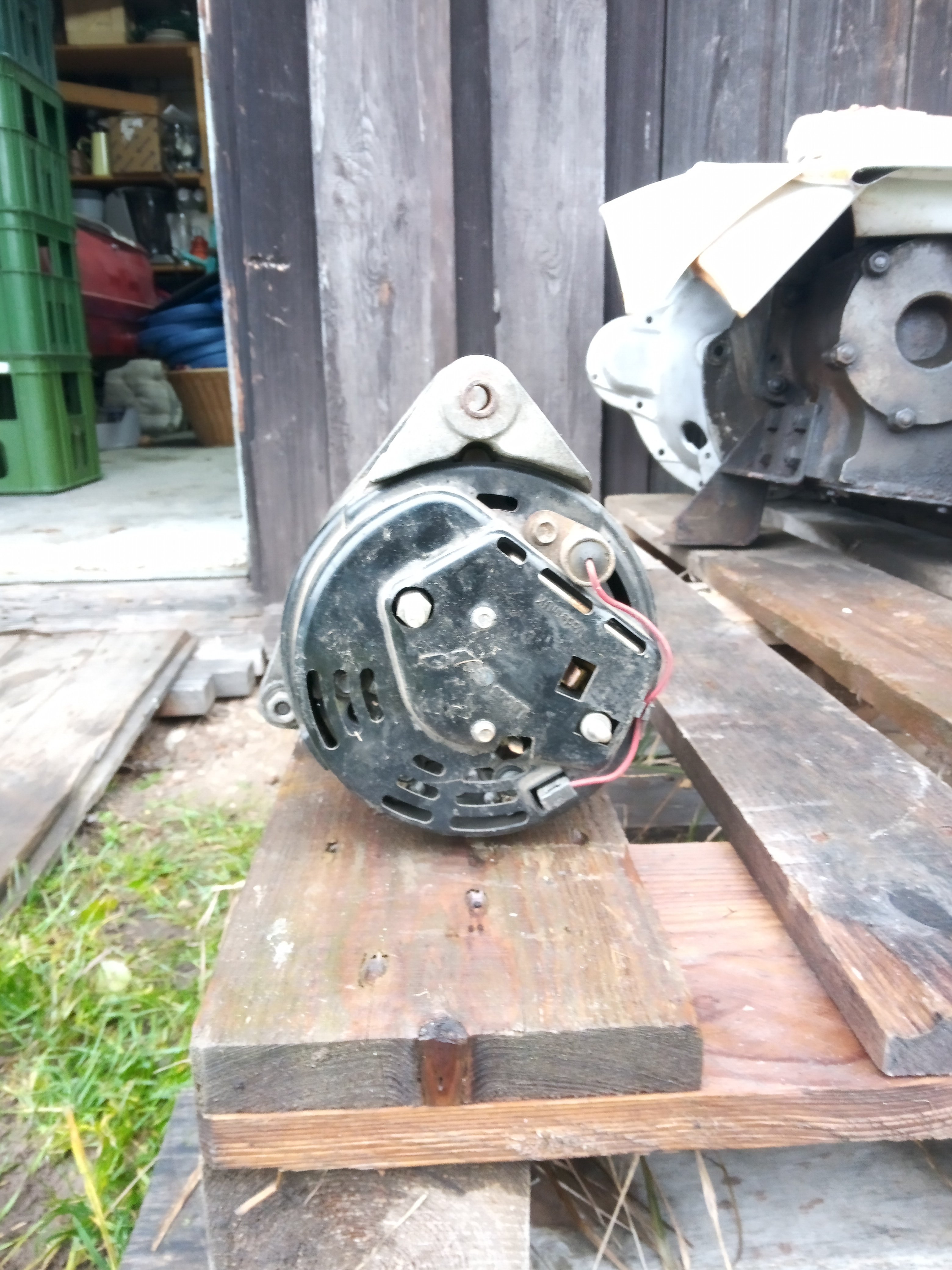

Podle zadního krytu a toho malého kondenzátoru je to přesně ten stejný co mám já.
Sice si dnes odpoledne jedu pro jeden do Lysic k Mirkovi ale chci bys za něj chtěl?
Bylo by lepší mít 2 želízka v ohni. Jsou to starší a asi léta uložene věci takže funkčnost je vždy s otazníkem

S funkčností přesně jak píšeš,léta v regále, funkčnost nejistá.Točí se hezky bez drhnutí, můžu kouknout na uhlíky ale jak je na tom celkové by musel proměřit elektrikář.Nebo ho prostě zkusit namontovat a uvidí se.Tak jak je bych za něj chtěl 1500.- plus pošta.
