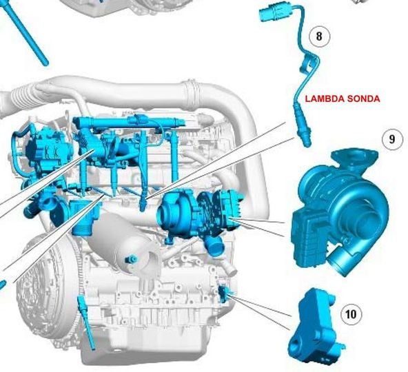

Uvažuješ správně, protože ty tam máš jen jednu lambdu :grin:
Free2 lambda sonda.jpg (64.35 KiB) Zobrazeno 7394 x
Zkontroluj pro začátek alespoň kabeláž k sondě jestli není poškozená.
