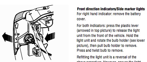

Omlouvám se za neobyčejně debilní dotaz, ale... kde u všech všudy je a jak se mění parkovačka/side light?
Rangie mi na konsoli hlásí "RH SIDE LIGHT BULB FAILURE". Vskutku; rozsvítím-li parkovačky, je vidět, že vlevo cosi svítí, leč vpravo nikoli.
Nicméně... to, co svítí vlevo, to svítí někde v reflektoru, zatímco podle návodu je "side light" spřažena s blinkrem?!? Vizte přiložený obrázek...
Nechce se mi to prolézat všechno a zkoušet jednu žárovku po druhé -- nevíte někdo, kam tedy mám pro ten zatrolený "side light" doopravdy vlézt a co tam vyměnit? Díky...

ja ji menil po koupi meho RR (taky mi tehdy vrtalo hlavou, jak teda bude RR rikat blinkru, kdyz nazyva parkovacku SIDE LIGHT... - mozna to bude nejaka dalsi "britstina" typu "bonnet"
kazopadne v modulu svetla je specialni mala patice na parkovacku (jako v kazdym jinym aute..) - tu pootocenim vytahnout a vymenit zarovku - je to ta obycejna zarovka jen ze skla bez zavitu..
