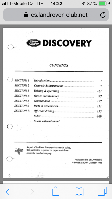

#17 Příspěvek od Bardotka » 26 lis 2020 14:24
omar píše: 26 lis 2020 14:15 Teoreticky mám doma kompletní návod na D1 v tištěné podobě, klidně ti ho věnuji
Něco jsem našla, vypadá to takhle?
Příspěvky: 15307
Re: Zamykání diferenciálu Discovery 1
#18 Příspěvek od MadTom » 26 lis 2020 14:29
Jo, to by mělo být ono.
