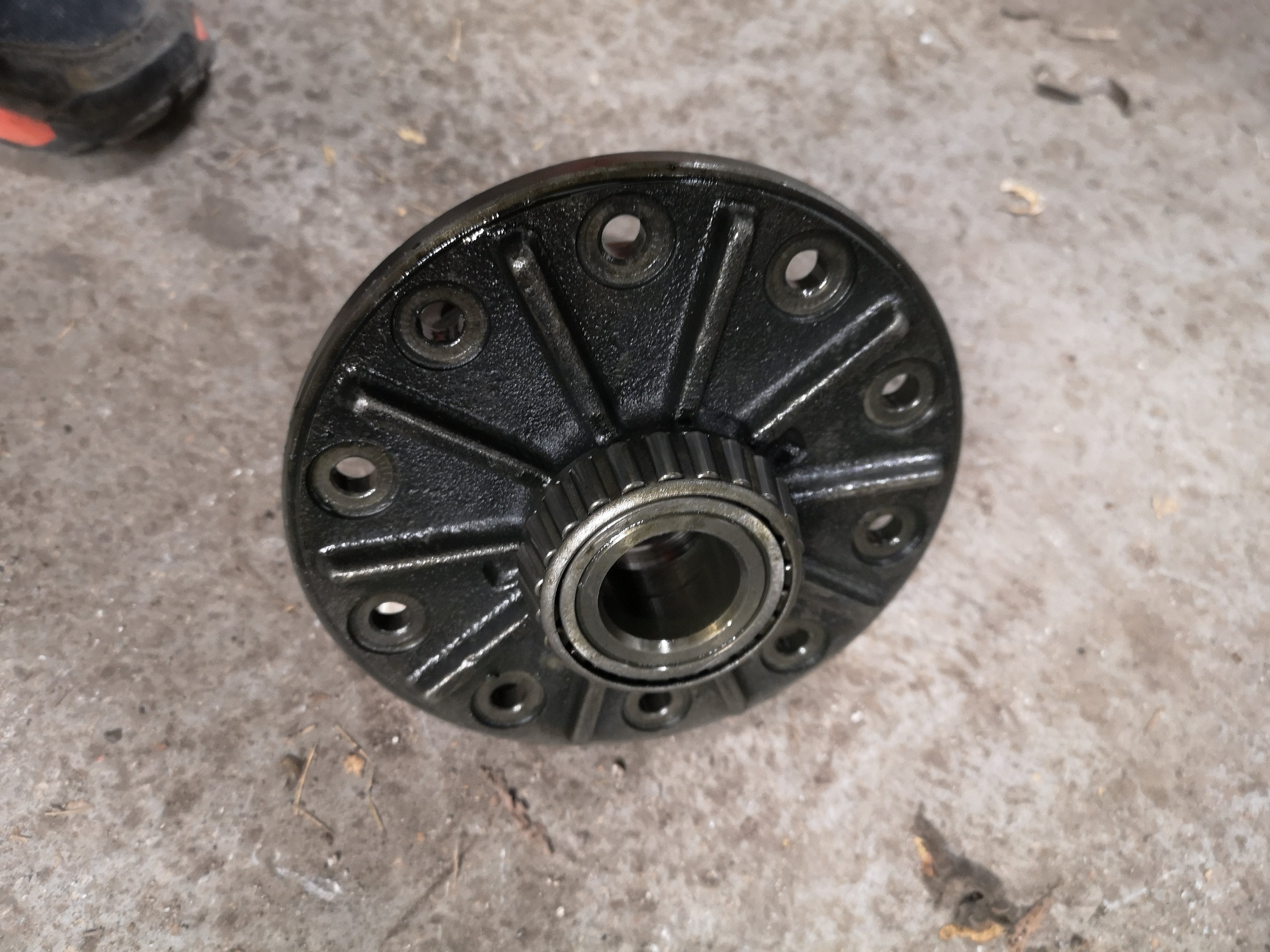

Zháňam kos diferaku pod číslom FTC5399 na Def 90 2010r.v je to dvojpin a 18mm 24 drazok, nový sa mi v bežné dosputnych obchodoch nedarí zohnať, teda myslím ta lacnejšia BP verzia. Tak reku ci sa niekomu nevalaju v garazi v krabicy za rozumnu cenu :blush. Potreboval by som rovno dva kusy, keďže sa zlomili hriadelky v oboch diferakoch naraz :S

Ono práveže to bolo skôr o tom ze sa dlhodobo jazdilo a vedelo sa ze už cukaju docela dosť a prišlo jedno brodenie a to bol posledný klinec do rakvy. Najskôr som kúpil iba nové ložiská a hriadelku ale zistil som ze tie povodne koše majú vymlatene osadenie hriadelky a už to není ani tvar kruhu ale vajca. Vsperu som premýšľal ale zostalo to v rovine premýšľania lebo to auto skoro vôbec nejazdí do terénu a toto cele rozpadnutie diferakov je ukážková zanedbaná údržba.

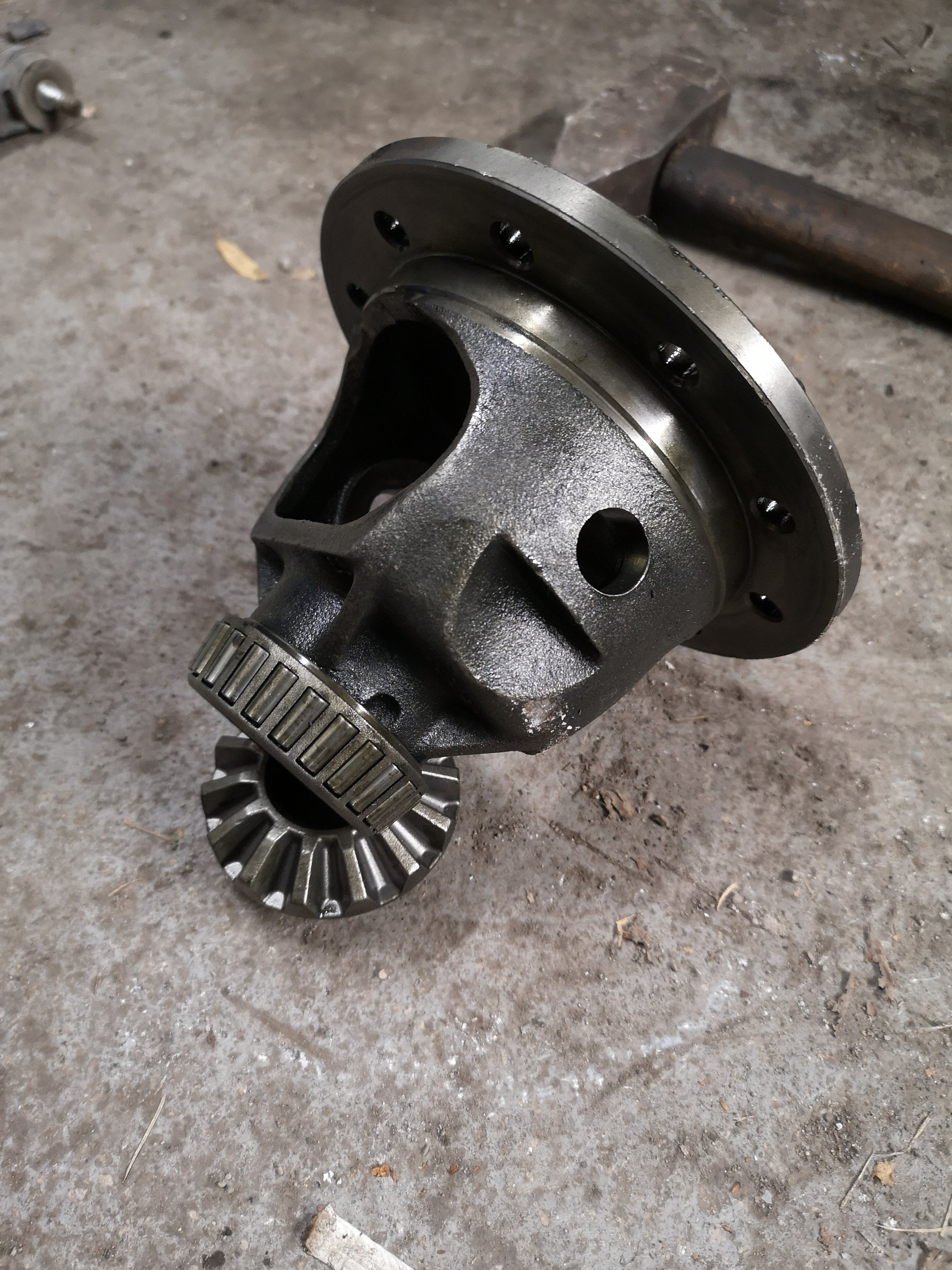

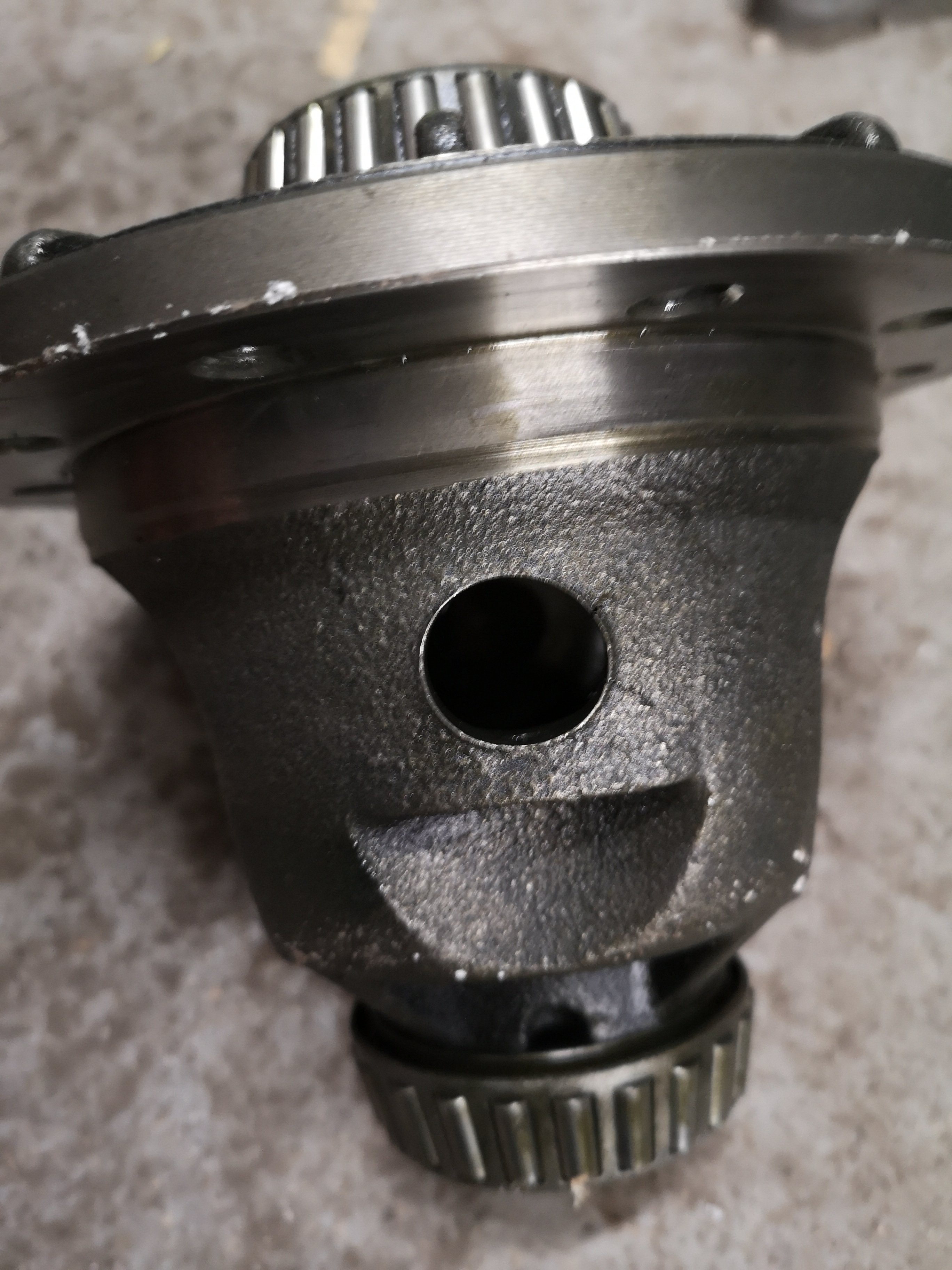

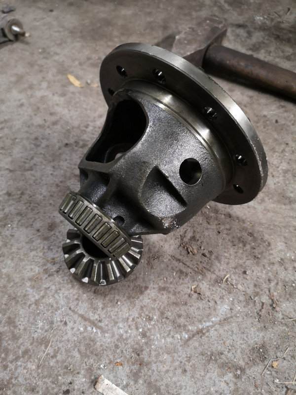

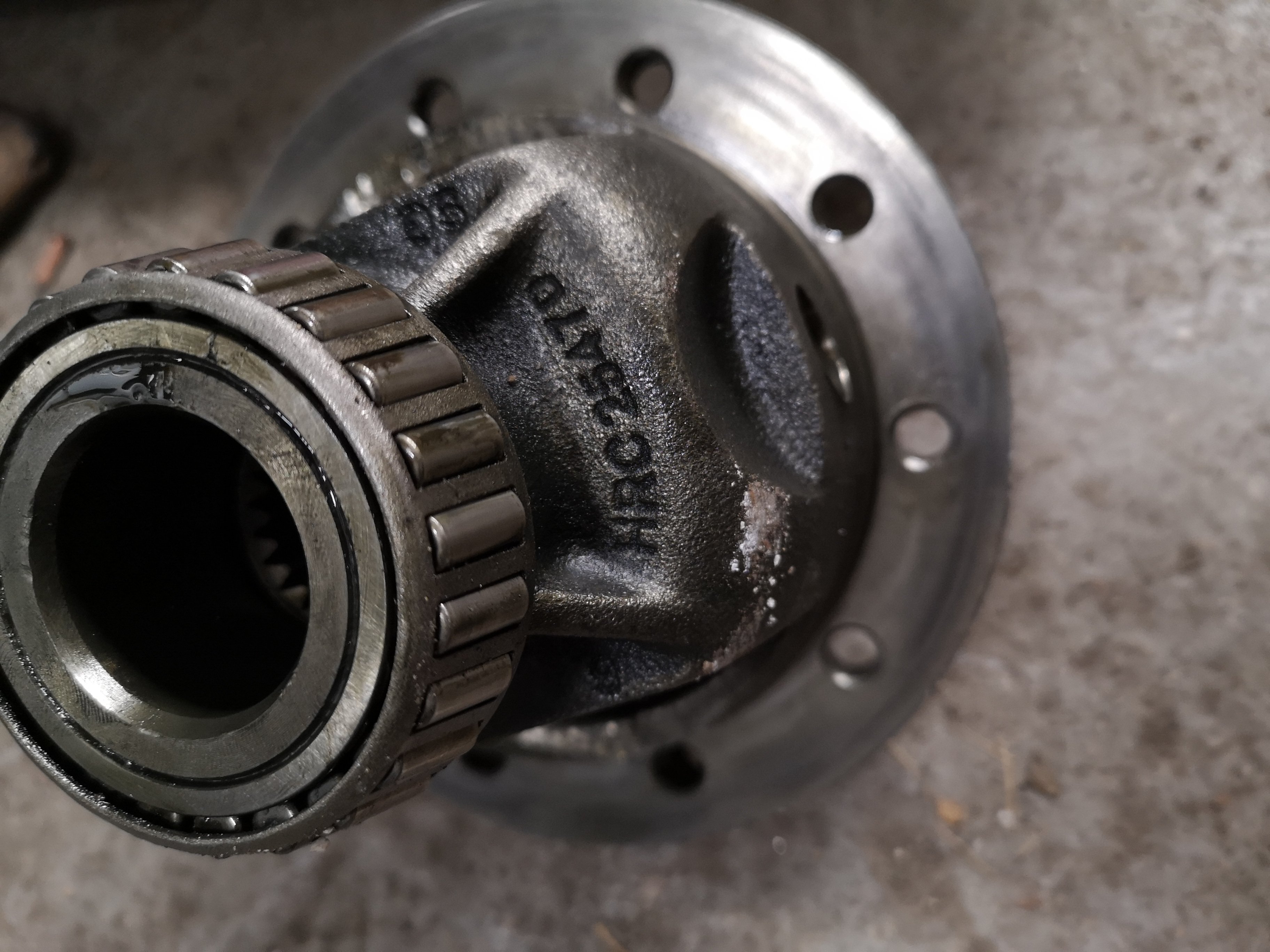

#9 Příspěvek od tomashan » 11 lis 2020 15:49
Ahojte, Nafotil som to tak možno podľa toho to nejako zistíme ci mate rovnaké, je tam aj fotka toho vajca vyryteho ako sa to postupom času a zanedbania pekne prehryzie
