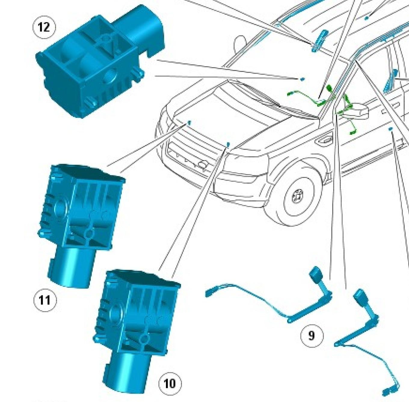

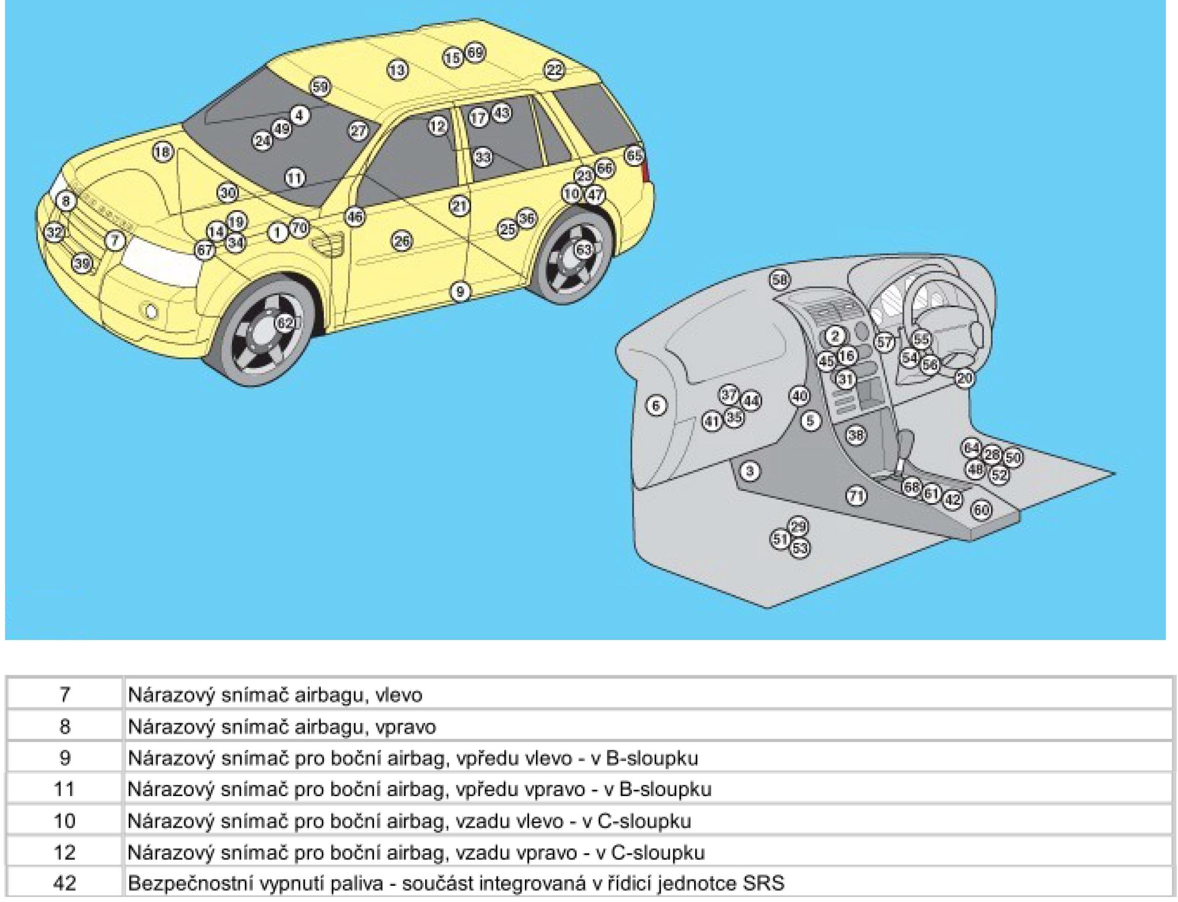

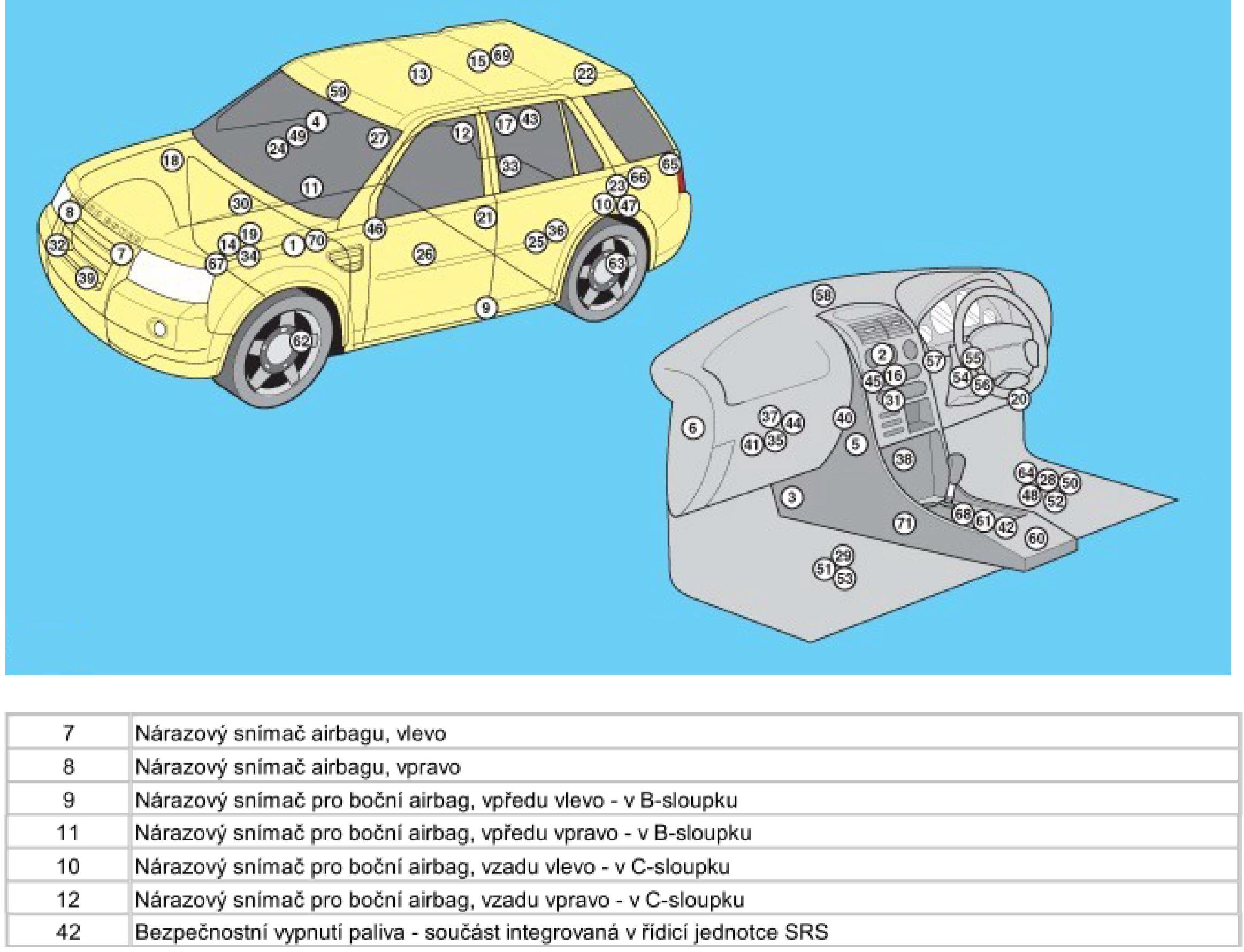

U Free2 je tendle spínač přerušení toku paliva řešený trochu netradičně - ne jako sólo díl někde v motorovém prostoru, ale jako součást jednotky SRS umístěné ve středové konzole mezi předními sedadly. Tam toho asi moc nevymyslíš. Ale mohla se tam samozřejmě teoreticky dostat vlhkost a dělá to blbiny.
Ale jestli to nárazové čidlo bylo napsané jako Crash sensor, tak by to spíš ukazovalo na jeden ze senzorů řídících airbagy. Je jich tam celkem 6 (viz obrázek)
Jestli to do toho servisu nedělalo (ani náznakem), tak se mohlo stát, že to s tím souvisí. Třeba při dělání rozvodů potřebovali kvůli přístupu čidla odpojit a při zpětném skládání došlo ke špatnému zapojení nějakého kablíku.

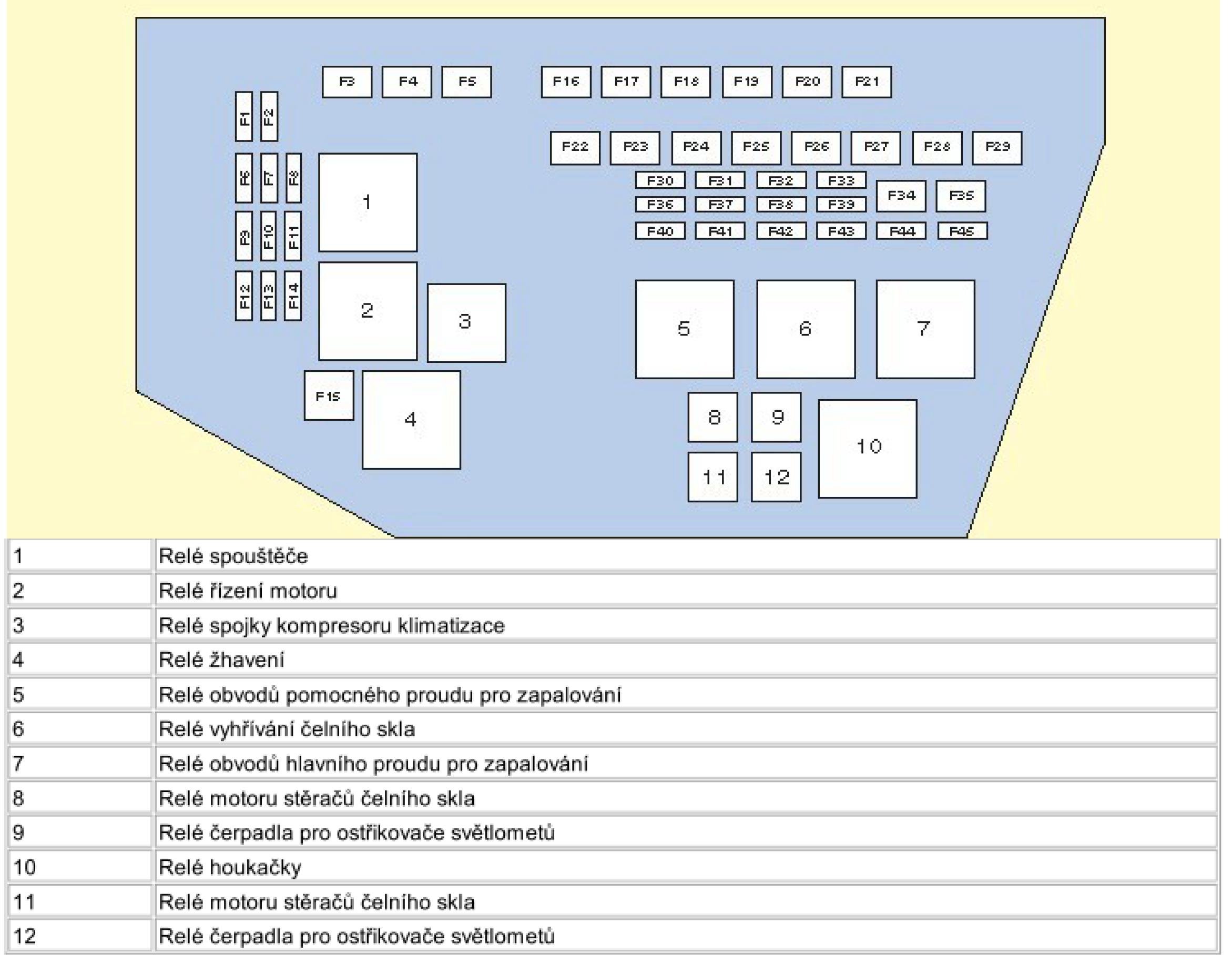

Asi taky nic nezkazíš, když prohlídneš hlavní pojistkovou a releovou skříňku v motorovém prostoru. Může tam být vlhko, špatný kontakt nebo špatné hlavní relé.

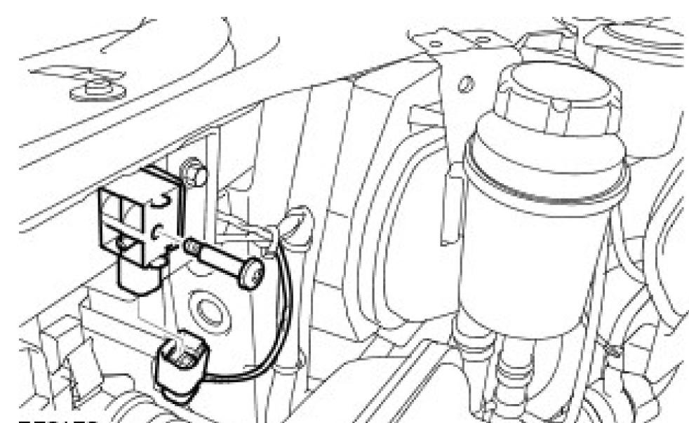

Re: F2 nejde nastartovat

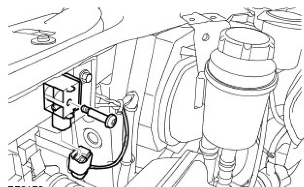

Ještě obrázek nárazového senzoru (správně Impact sensor) a jeho detailní umístění. Ty přední jsou na vrchu rámu kolem chladiče.

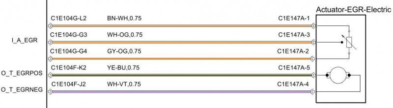

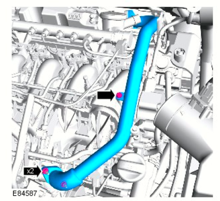

Odpoj EGR na trubce sání. A zkus. Musíš povolit a dát trubku od EGRu dát bokem od sání. Je nutné povolit 3 šrouby.
- Přílohy
- egrfree2.png (281.5 KiB) Zobrazeno 9616 x

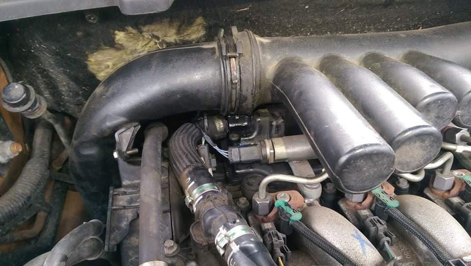

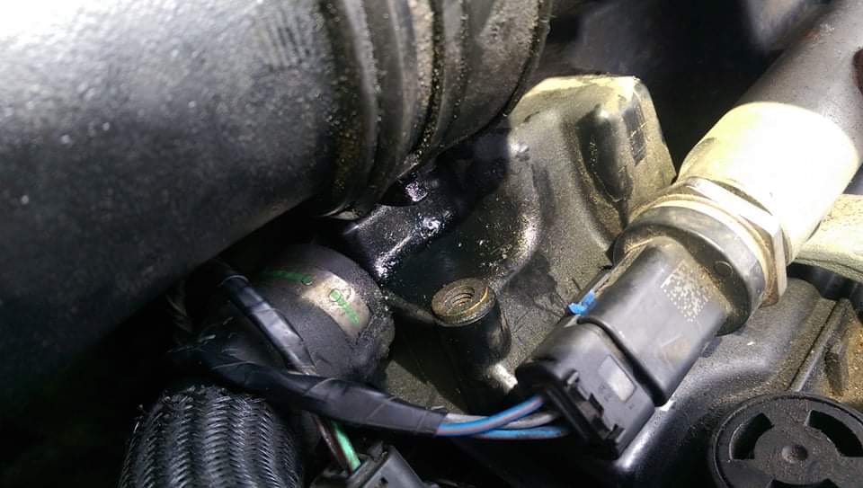

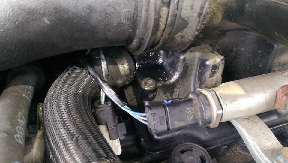

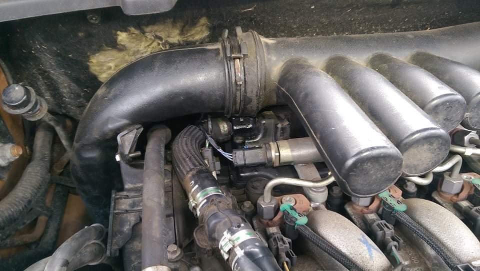

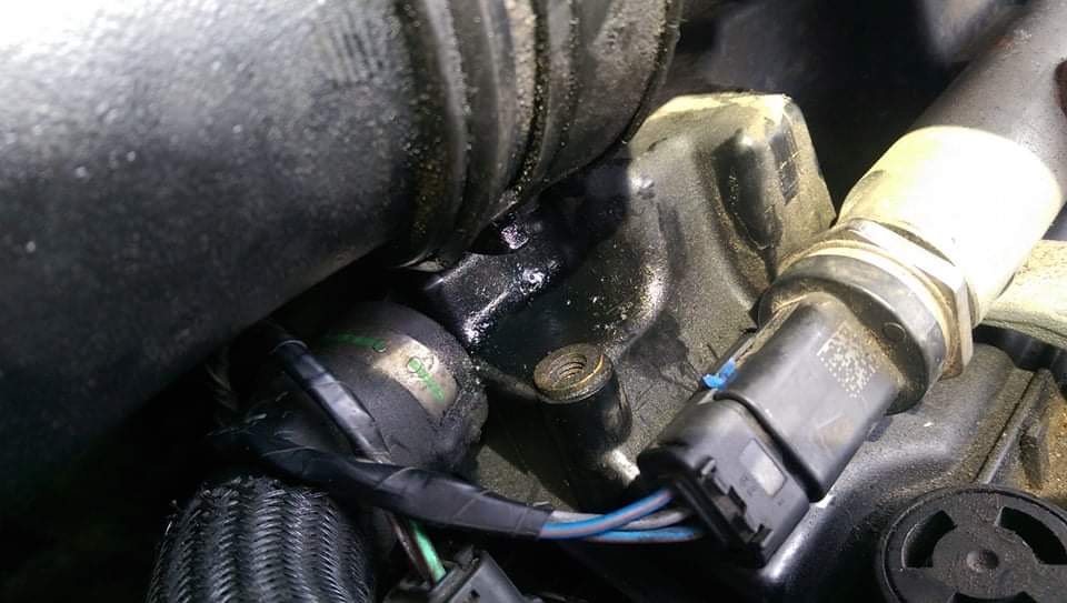

A stopa opodstatněná. Přes noc se objevil únik oleje, který včera ještě vůbec nebyl.
Musel jsem se skrz práci vrátit domů, takže už nejsem u auta, jen mi poslali fotky.
To čidlo blíže k fotoaparátu s konektorem ze kterého leze modré těsnění je v pořádku - včera jsme ho kontrolovali, je tam přetržená těsnící gumička, ale konektory jsou všechny v pořádku.

Ještě doplňující zprostředkované info k odpojení trubky od EGR, jak radil Hubert.
Trubka u bloku odpojena, otvor z motoru relativně čistý (trochu saze ano, ale rozhodně ne zanešeno nebo ucpáno, bez oleje). Při pokusu o start (vložení klíčku) se z ventilu ozve něco jako šoupnutí - zřejmě se klapka nějak nastavuje do provozní polohy či co.
Ale jak píši, je to zprostředkovaná informace, možná ne úplně přesně interpretovaná, na vlastní oči a uši jsem to nezažil, abych mohl popsat důkladněji.
Co bychom měli okolo EGR vyzkoušet pro určení / vyloučení závady v "domácích podmínkách"?

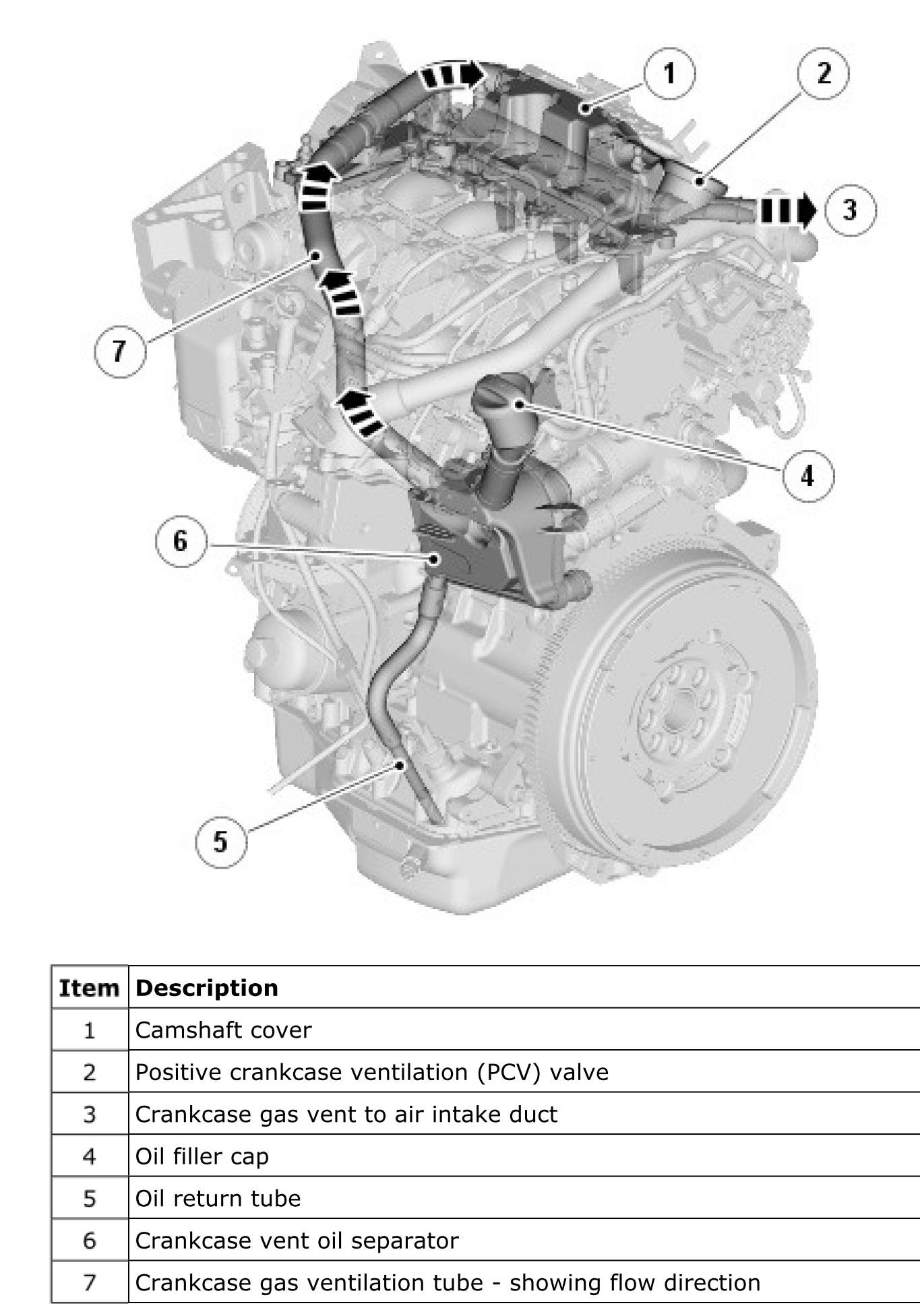

To teda ten olej podle fotky asi uniká z hadice co vede od odlučovače oleje v okruhu odvětrání.
Třeba je ten odlučovač přicpanej. Ale to už jen tipuju.

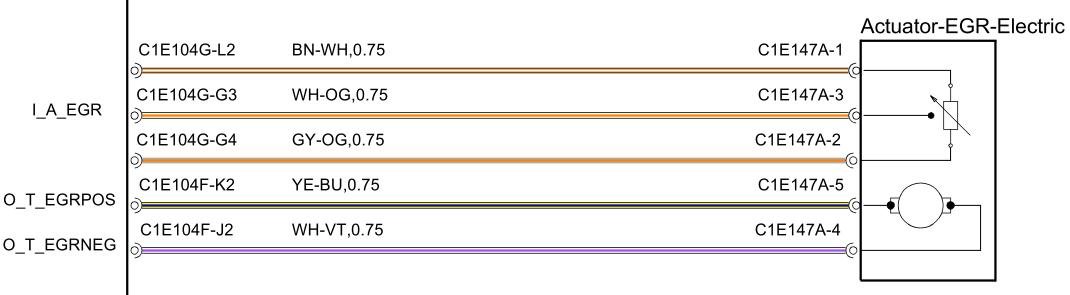

EGR ventil by se dal otestovat aspoň elektricky. Změřit jestli vůbec dostává napětí motůrek (no asi jo když šoupe) a jestli je nějaká odezva na snímači jeho polohy. Ideálně kouknout jestli se vůbec mechanicky hýbe.
