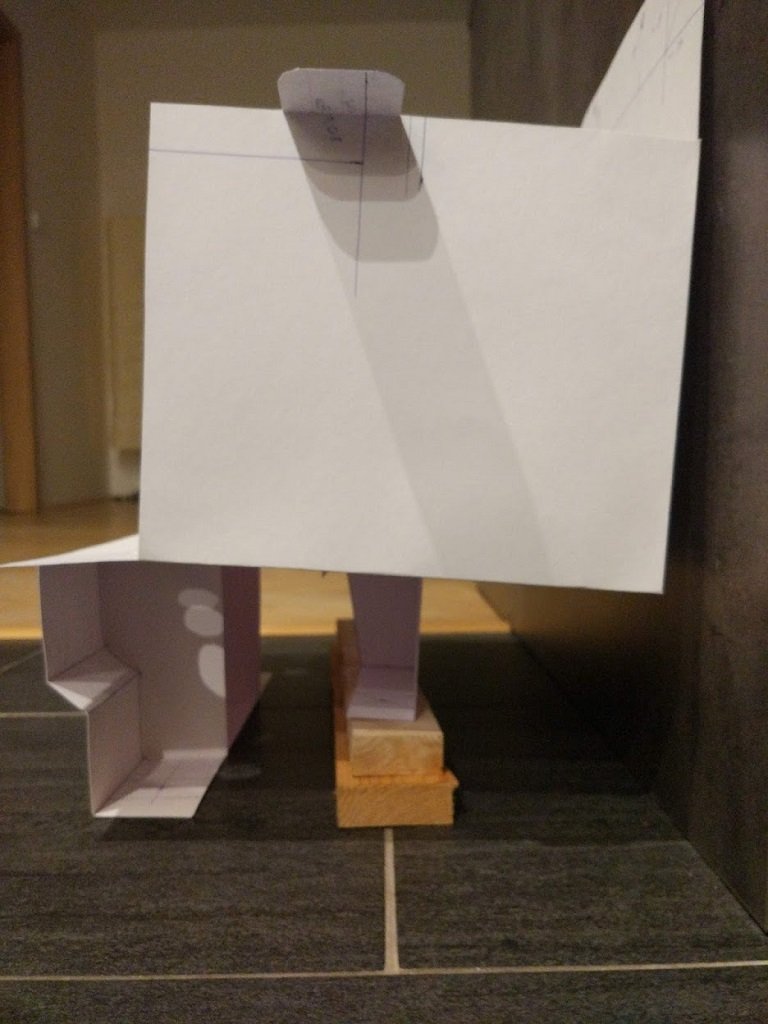

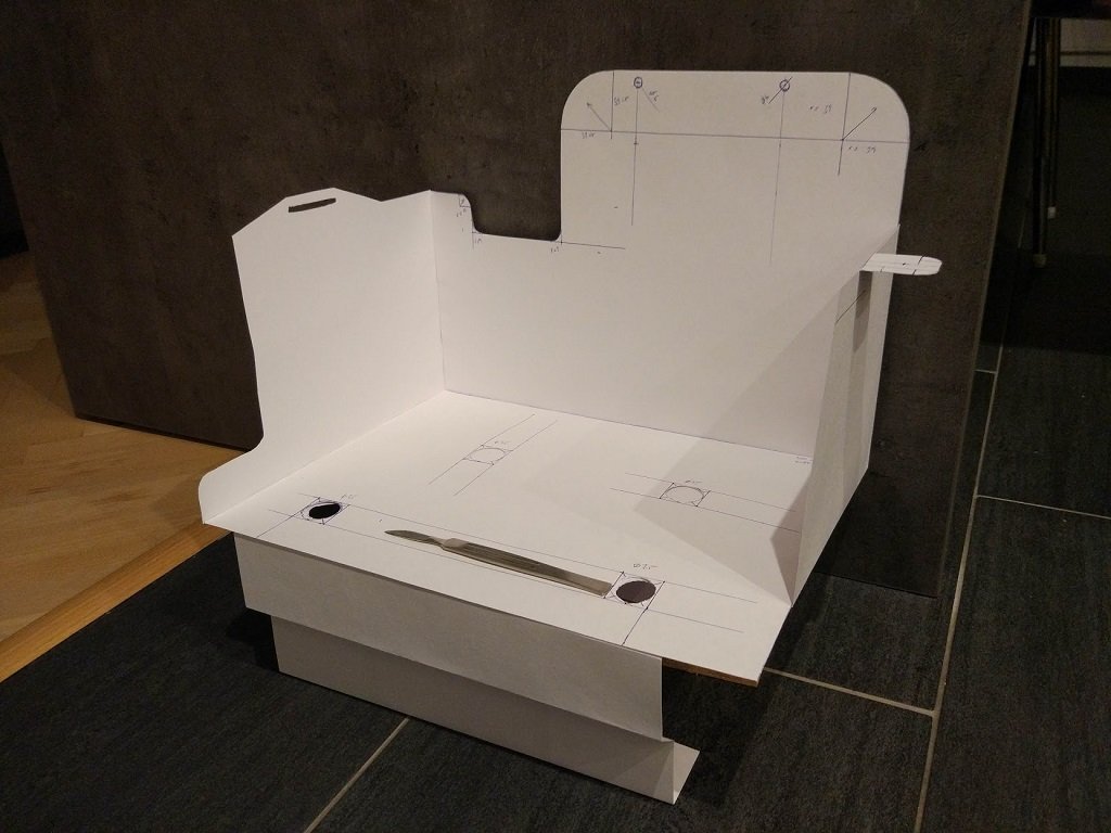

Ahoj, resim umisteni druhe baterie do D2. Na netu jsem nasel pomerne zajimave reseni, kdy se do stavajiciho boxu daji dat dve mensi (Optima D34)
. S drobnou upravou. Je potreba ozelet misto pro jacka a nahradit stavajici plast box predelavkou. Na jednom AU shopu jsem nasel inspiraci a vicemene to okopiroval. Zatim mam hotovy pouze papirovy, rozmerovy model. Priznam se, ze se mi nechce kvuli zkousce vyndavat box na mem aute. Rad bych tedy poprosil nekoho, kdo rozprodava FL D2 na dily, zda by me nenechal si pohrat na jeho aute a otestovat model. Vse bych potom namontoval zpet.

Když jsem dával větší baterku, tak jsem originál plastový box, který byl stejně popraskaný, lehce poupravil flexou. Zvedák jsem nechal, řídící jednotku jsem přesunul nad nohy spolujezdce k ostatním řídící jednotkám a místo ní jsem dal solenoidy pro naviják. Druhou baterku jsem dal před spolujezdce - je tam míst kam se dává originál vodní webasto. Vešla se mi tam 75 Ah baterka.

No badal jsem nad moznostma. Nakonec bych chtel nechat baterie i ECU tam co jsou a do kabiny protahnul jen kabel od AUX baterie. Obetuju jacka a snad budou dve 55 Ah dostacovat.

55 Ah není zrovna moc, záleží na co to chceš. Já mám v D2 hlavní 92 Ah, startuje to super a i s navijákem si to poradí. Přídavnou 75 Ah a to bych klidně dal větší, ale nevejde se. Ledničku mi to v létě na pláži utáhne tak 3 dny v kuse, což je tak akorát, abych ji mohl přepojit na další den na druhou baterku a potom v klid nastartovat a odjet.

Nějak mě uniká proč měnit jednu velkou 110Ah za dvě 55Ah? Devět let jsem jel jak ledničku, topení a naviják z jedné baterky, až do nového auta jsem dal druhou 85Ah gelovou baterku. Tedy buď tam dej druhou pořádnou nebo bych se na to vykašlal protože ten profit z dvou 55Ah nebude takový jako očekáváš.

Přesně tak, 55Ah je málo na spolehlivé nastartování ve velké zimě, i když v našich podmínkách to nemusí vadit. A je to málo i na tu ledničku - tak na 2 dny. Takže i za mě je ten přínos diskutabilní, vzhledem ke složitosti celé věci se dvěma baterkama.

No 55 Ah je fakt asi malo. Jedina moznost je tedy dat druhou baterku dovnitr. K motoru to nikam jinam nevpasuju (RH ma dispozici vyresenou vyhodneji. Jak by se s bufikem a lednici popasovala jedina baterka?

K motoru se mi vešla 75Ah. Takže to jde.
Jedna baterka a lednička tak na 2 dny, víc už jedině se startovacími kabely jako rezervou.
