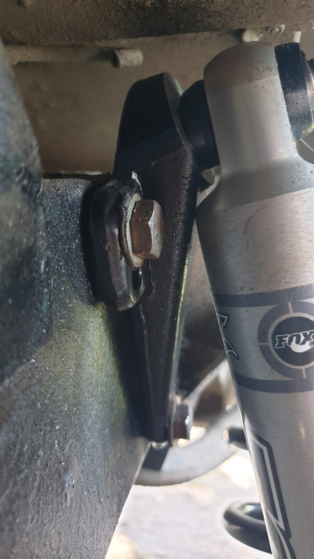

Ahoj, chtěl jsem se zeptat zda už mou situaci někdo neřešil ... jedna se o toto: na 110 jsem dal lift +2 palce pružiny OME a tlumiče Fox s delším chodem. Předek ok ale na zadku mám problém a to takovej - že při křížení nápravy jde tělo tlumiče na rám 🙈🙈 a mam velkou obavu že při větším křížení zařve buď tlumič a nebo ten držák. Hledal jsem na netu jiný držák ale našel jsem jen snížený což problém nevyřeší 🥴
Dnes si zkusím pohrát ještě s položkama - ale tuším že to bude slepá cesta. 🤣🙈

no podla fotky ti na uchyte tlmica chyba taka hruba podlozka :hmm:

Ta je objednaná - dnes tam bude ... ale mám obavu že to problém nevyřeší. Mysliš že se plaším zbytečně??

no je to dost na tesno ale hadam vedia na ake auto tie tlmice vyrabaju tak to nahod a vyskusaj chod ale myslim ze to bude ok :wink:

Skus vypodlozit silenblok z vnutornej strany kolko Ti to dovoli. To by malo stacit. Na silenbloku to bude mat vzdy pohyb.
Ad znizeny drziak. Ak je to taky ako si myslim, tak tento konkretny neduh to vyriesi, pretoze ma iny tvar. Moze vsak sposobit iny, vaznejsi problem, ze tlmic bude fungovat ako doraz.

Tak nakonec stačilo trochu poupravit tu vnitřní podložku a vypadá to že sice s fousem ale vše funguje tak jak má. Díky všem za reakce 👍👍
