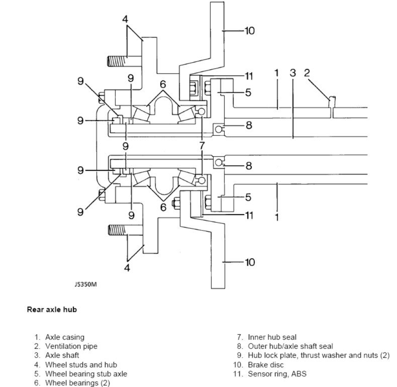

nakolko som par mesiacov sledoval ze mam zatecene zadne disky, rozhodol som sa rozobrat zadnu napravu a zistil som ze pustili vonkajsie gufera.
Kedze to bolo rozobrate a kotuce a loziska neboli v najlepsom stave, tak som spravil komplet zadok nech je pokoj.
Podla navodov som to vsetko poskladal, na momenty poutahovane, loziska dotiahnute, gufera poskladane podla Rave .........
skusobna jazda, vravim si pohoda, zial zhruba po 20-30km suvislej jazdy sa zacne ozyvat od zadu jemne pisklavy zvuk, hlavne pri zatoceni do lava/ pride mi ze sa viac zataci prava strana.
Podme znovu rozobrat a ked som krutil kotucom, bolo pocut jemne vrzganie akoby guma-kov.
Dal som kotuce dolu, vonkajsie gufero bolo jemne zosuchane, take vlasocnice , jemne som prstami ocistil, znovu namazal vazelinou, poskladal...
cca 100km pohoda ale zacalo to piskat/vrzgat zase.... co s tym ?

popripade, viete mi poradit akym hrubym smirglom prebrusit nabojku/tehlicu v mieste kde dosada gufero?

Které gufero ti píská?

mam dojem ze vonkajsie, tj. to ktore je v naboji pri lozisku (pozicia 7 na obrazku)
nakolko ked som to rozobral bolo prave toto gufero mierne obrusene-tak vlasky malo po obvode
