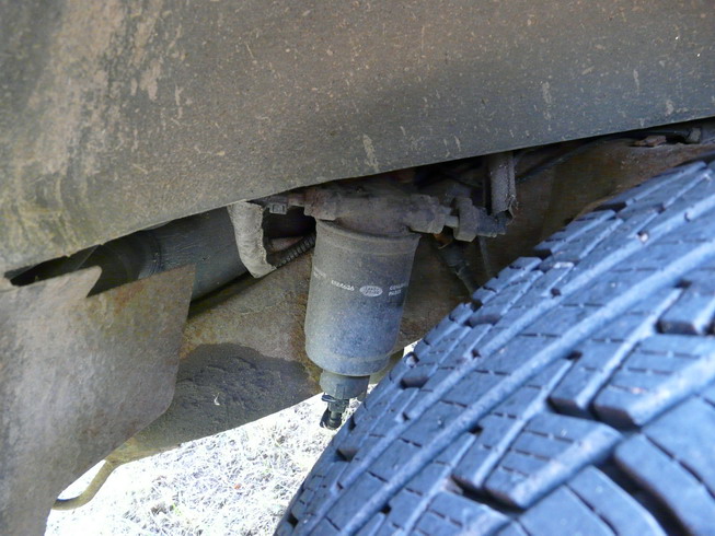

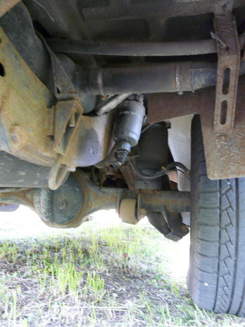

Píská to hned, jak nastartuju, ale spíš na druhé straně, jakoby u kola, je tam nějakej jakoby filtr nebo co - za kolem( černej válec dlouhej tak 20cm, průměr 10cm). To je vlastně co?
LR Disco II TD5 auto

A tady toto je co?

#9 Příspěvek od karel » 09 čer 2008 22:24
Čerpadlo, jak to máš nazvané to určitě není, protože to je přímo v nádrži, podle mě to je odkalovací filtr na naftu, ale D2 není moje parketa takže to ber bez záruky :wink:

#10 Příspěvek od Ivo » 09 čer 2008 22:28
To co máš na fotce je palivovej filtr.

#11 Příspěvek od jantanen » 09 čer 2008 22:46
Odkalovací nádržka ( Sedimentor) je z vnitřní strany rámu
ten filtr tam trochu nechápu neměl by bejt v motor. prostoru ?
asi nějaká domácí vychytávka :lol:

#12 Příspěvek od Koudy » 09 čer 2008 22:48
300TDi ho má v motoru, TD5 tam jak je na fotce...

#14 Příspěvek od zdenek666 » 09 čer 2008 22:59
No co jsem zatím nastudoval, tak čerpadlo má TD5 taky v nádrži, tak asi ten pal. filtr? A je možný, že tak píská?

#18 Příspěvek od karel » 09 čer 2008 23:16
zdenek666 píše:No co jsem zatím nastudoval, tak čerpadlo má TD5 taky v nádrži, tak asi ten pal. filtr? A je možný, že tak píská?
Jeho činnost není dána nějakým otáčivým pohybem jako například u odstředivky takže pískat nemůže, protože přes něj jen prochází nafta.
Pískání čerpadla v nádrži se tu už řešilo a stane se to většinou tak, když vyjíždíš nádrž skoro do 0 tak se čerpadlo přidře, protože je naftou mazáno :!:
