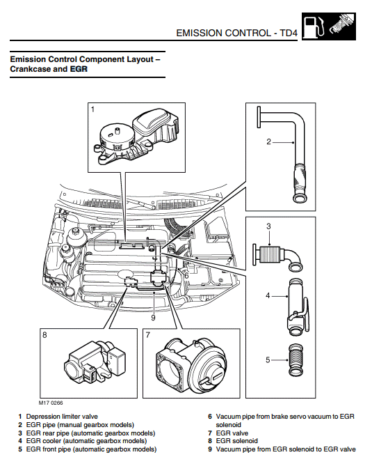

V tej oblasti sa nachadza Ventil ovladani EGR (8510381), je to elektromagneticky ventil podtlaku, tak by som ho skusil na chvilu odpojit.

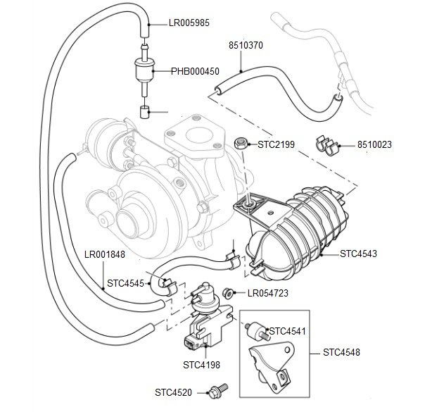

#5 Příspěvek od Milos » 05 zář 2020 11:22
Elektromagneticky ventil podtlaku je v aute 2x jeden pre egr a jeden pre nastvovanie geometrie turba.
EGR:
Turbo: (ten je hned vedla turba)
