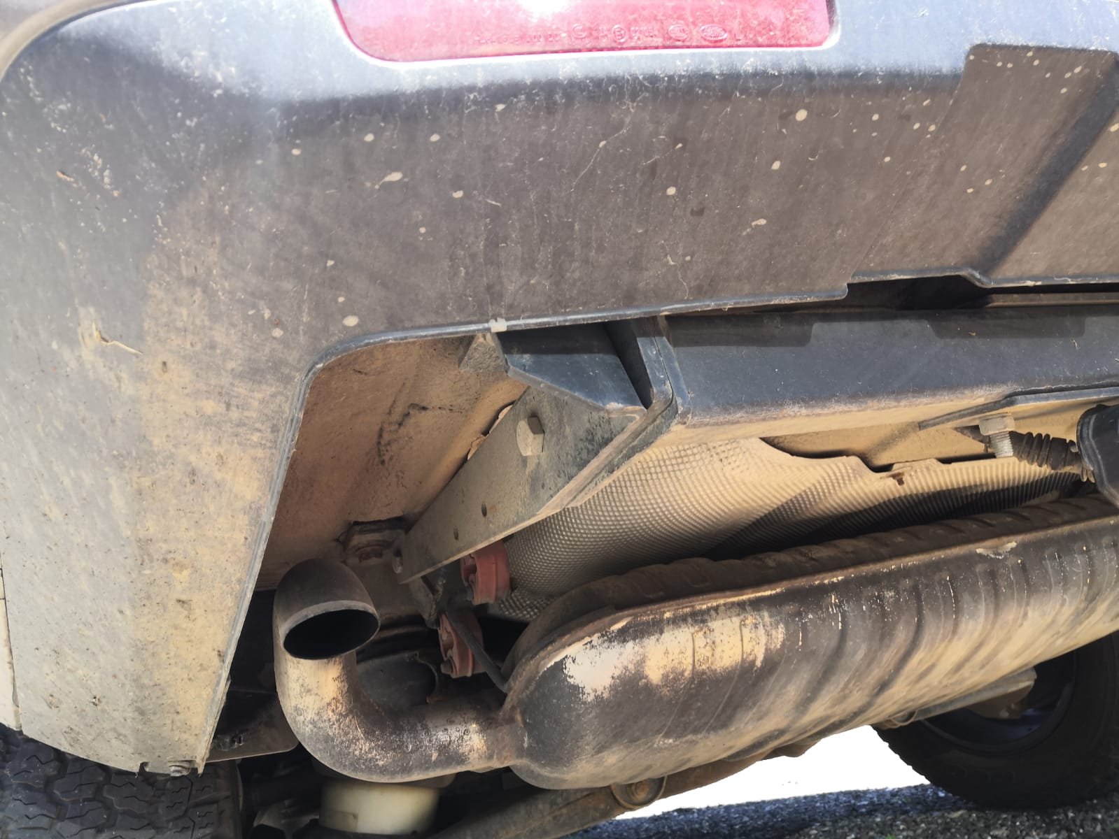

Ahojte. Asi 2x za rok potrebujem ŤZ a aj to iba na asi 500m - proste previezť drevo z domu do podniku. NO a na mojom RR ťažné zariadenie nebolo. Ale pod autom som našiel takúto nejakú predprípravu či ako to nazvať. Je tam napísane WESTFALIA a LR čislo: KPU000032. Ide mi o to že to vyzerá ako keby sa tam dalo dať nejaké "rýchloupínacie" ťažné. Síce elektrika k tomu vytiahnutá nie je, ale tak na tých 500m jazdy by som to neriešil. Ja vlastne ani nechcem mať to ťažné - lebo by ma potom otravovali, keby vedeli že mám ŤZ na aute :D
Takže je možné kúpiť tu poslednú časť ŤZ a správne som to pochopil že sa to tam dá potom aj tak nejak jednoducho nahodiť? Alebo to mám silno mylnú predstavu :D
tu je foto čo mám pod autom:
Takéto niečo sa nachádza v zadu na oboch stranách auta. Nejaké také upínacie oká. Či ako to nazvať, kam by podľa mna mohlo ísť nejaké to ťažné zariadenie.

Ja si myslim ze to je len upinanie auta takzvane preprava auta.Tazne je zvlast neni z dvoch casti okrem bajonetu

No ja tam mám iba toto Obrázek
Tak preto som myslel či by sa tam niečo nedalo dokúpiť. ALE asi treba kupiť to čo si ty poslal - proste celý komplet.

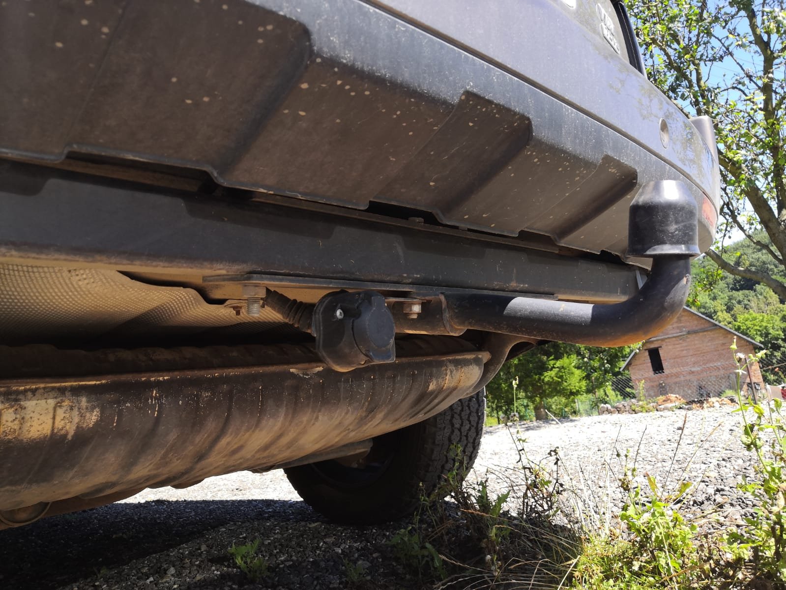

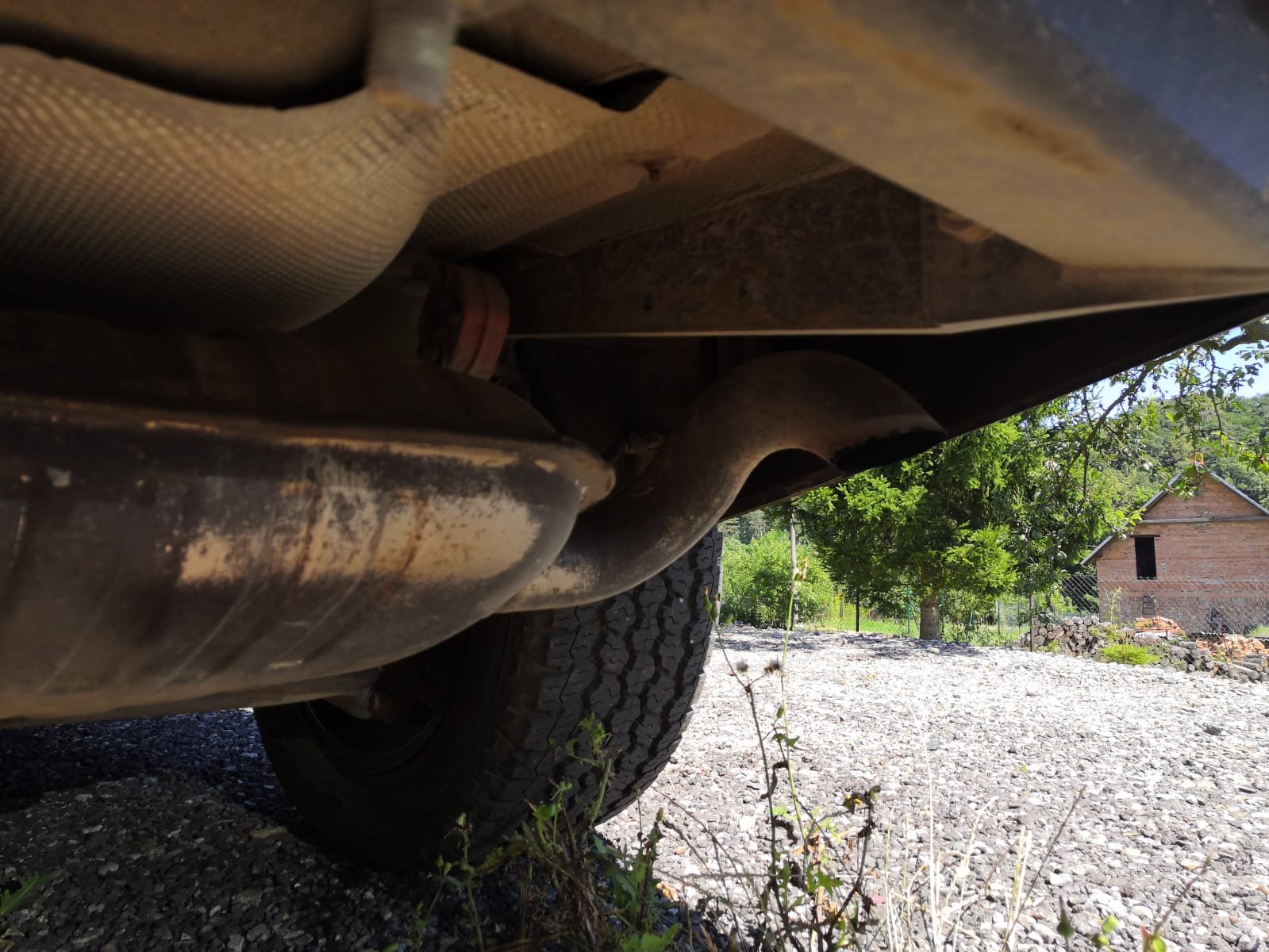

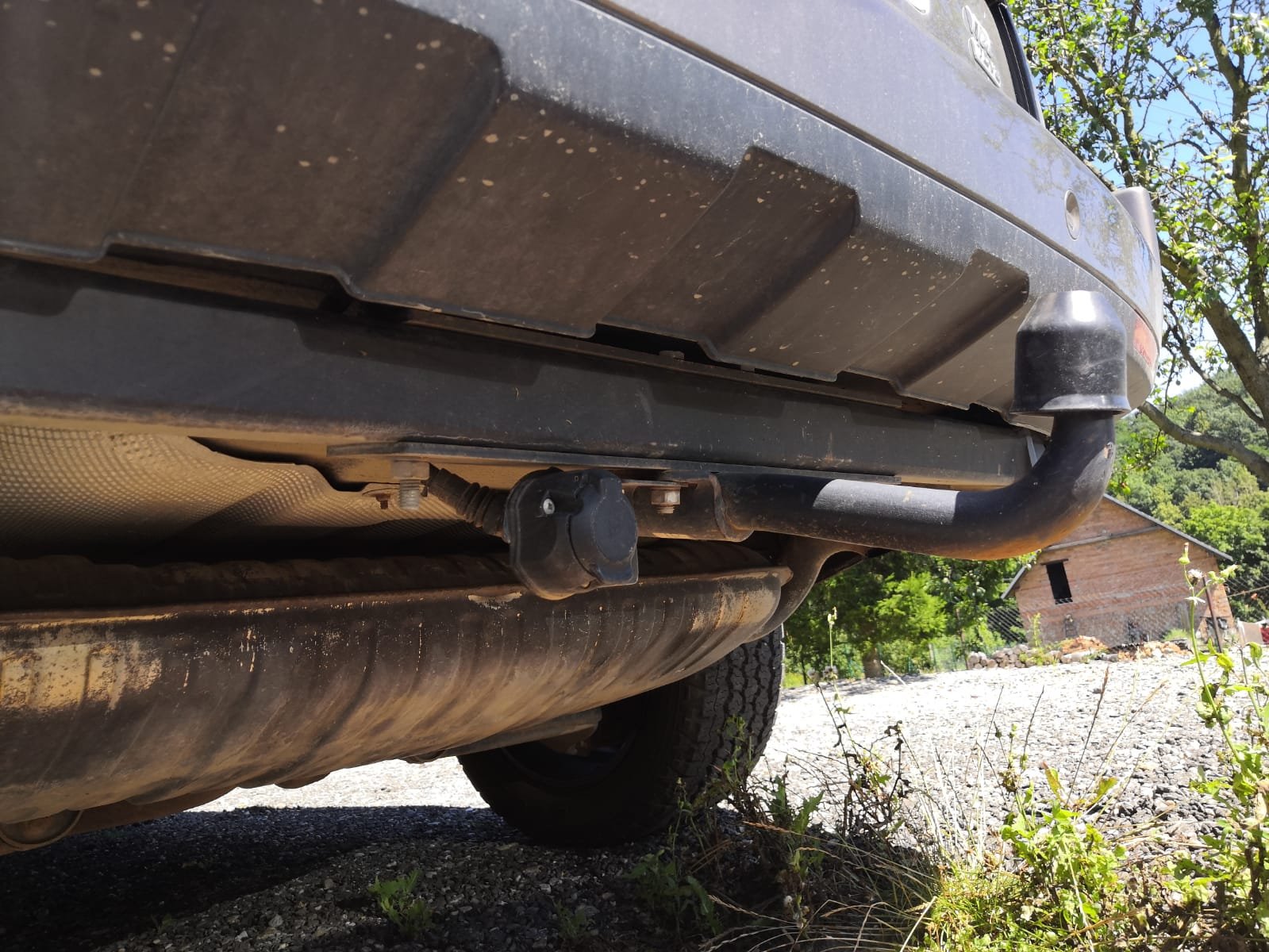

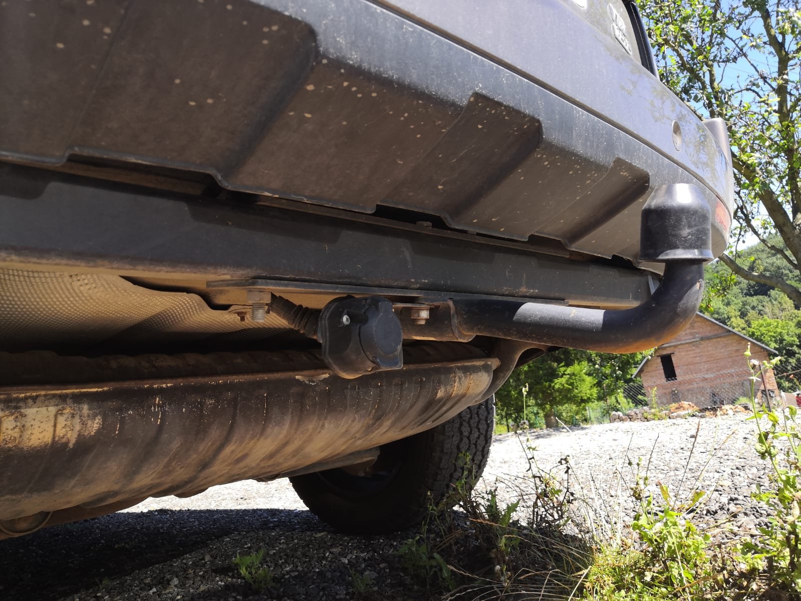

vinicpp píše: 01 srp 2020 13:46 No ja tam mám iba toto Obrázek
Měl jsem to úplně stejně, celé zdemontovat a na stejné místo se našroubuje tažné, je to určeno k vyproštění nebo vázání vozidla, jak píše Miklosxxx.
