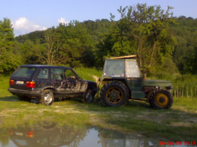

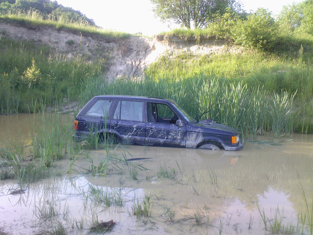

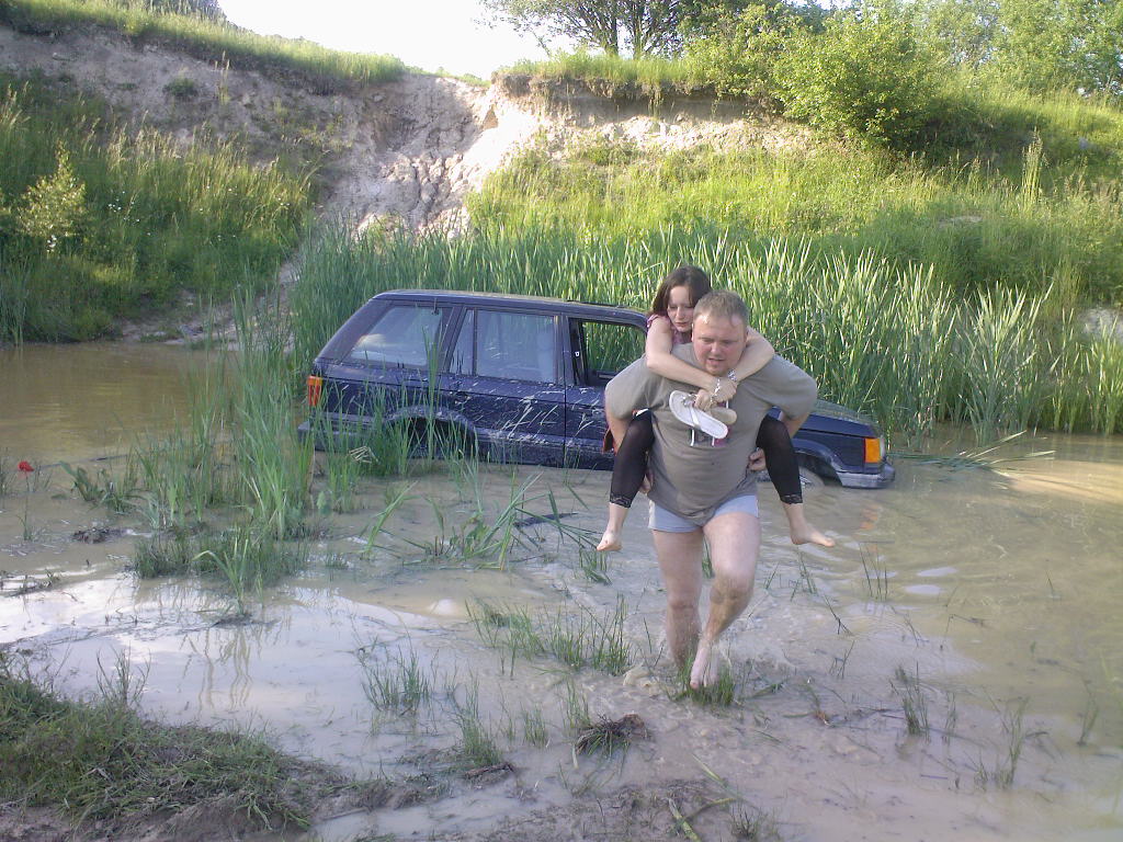

TAK UŽ TO VÍM RANGE ROVER NEPLAVE
NEPLAVE A TÝ VODY UVNITŘ
(176.52 KiB) Staženo 2292 x
KRYSY OPOUŠTĚJÍ LOĎ NA MEJCH ZÁDECH
(186.2 KiB) Staženo 2292 x

JO TRAKTOR TAM PŘI VYPROŠŤOVÁNÍ MÁLEM ZŮSTAL TAKY

Tatar píše:TAK UŽ TO VÍM RANGE ROVER NEPLAVE
Trochu jo :) (Ale také se mi tam nejprve vůbec nechtělo, dokud mne low neukecal ;))
Docela mne překvapuje, žes tam zůstal, podle té fotky to není zdaleka hluboké někam k sání :shock:; notabene to vypadá, jako že vepředu auťák sedí nějak podezřele nízko? To se Ti spustil EAS dolů sám od sebe, nebo to na té fotce jen tak působí?

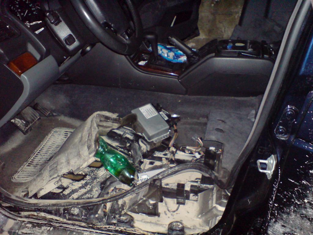

#4 Příspěvek od Tatar » 09 čer 2008 07:37

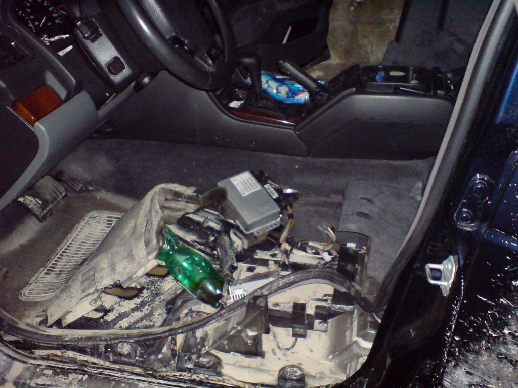

ZŮSTALO TO LEŽET NA BŘIŠE MOTOR V POHODĚ ALE VŠECHNY POČÍTAČE POD VODOU TAK NEVÍM JESTLI TO PAK NEPUSTILI DOLU
(93.91 KiB) Staženo 2212 x

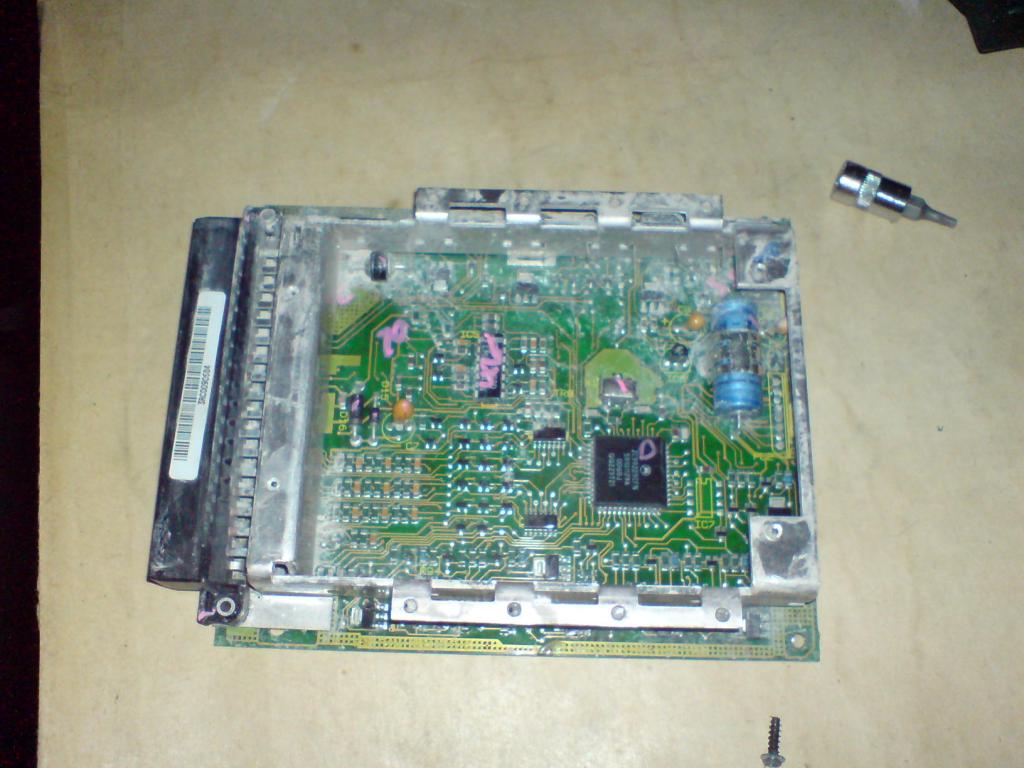

#7 Příspěvek od Tatar » 09 čer 2008 14:22

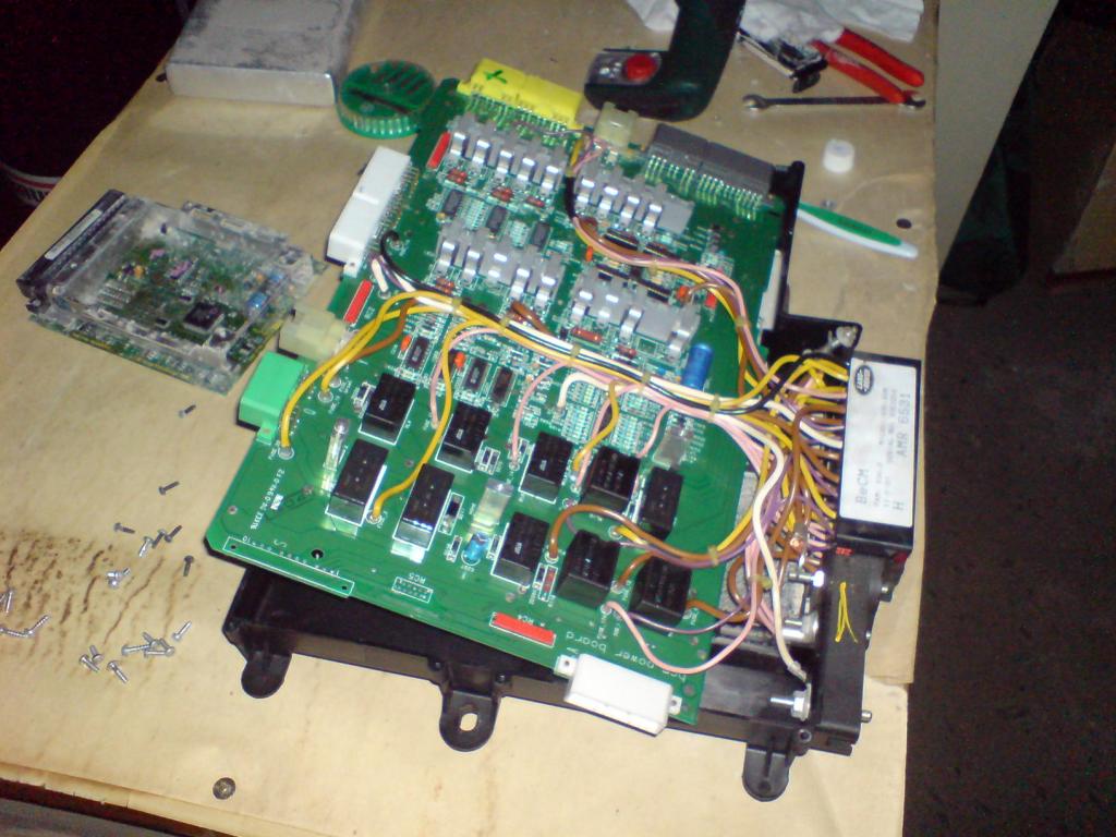

BeCM
BeCM
(113.09 KiB) Staženo 2209 x

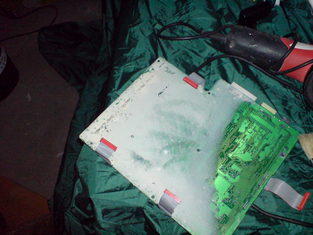

#8 Příspěvek od Tatar » 09 čer 2008 14:23
BeCM SPODNÍ DESKA
(96.07 KiB) Staženo 2211 x

VČERA SEM TO DAL DO HROMADY A KUPODIVU VŠE FUNGUJE JEŠTĚ TAM DÁM SEDAČKY A ZÍTRA JEDU K ELIOTOVI AŤ TO ZKONTROLUJE PŘES PC A V PÁTEK MAŽU DO PŘEŠTIC TEDA SNAD :lol: JESTLI BUDE VŠE V POHO S RR
(115.51 KiB) Staženo 2204 x

kam az to teda jde se ponorit? ja mel za to ze po svetla to bez snorchlu pujde...
OC
Příspěvky: 1583
Bydliště: Nová Ves pod Pleší
#11 Příspěvek od OC » 09 čer 2008 21:32
Jde, ale nesmí Ti natéci do kabiny. (Taky už ve výšce světel jsou pomalu horní konce odvětrání, takže pozor.)
Jinak oficiální brodivost RR je podle manuálu půl metru.
Insured at Steyr&Mannlicher
