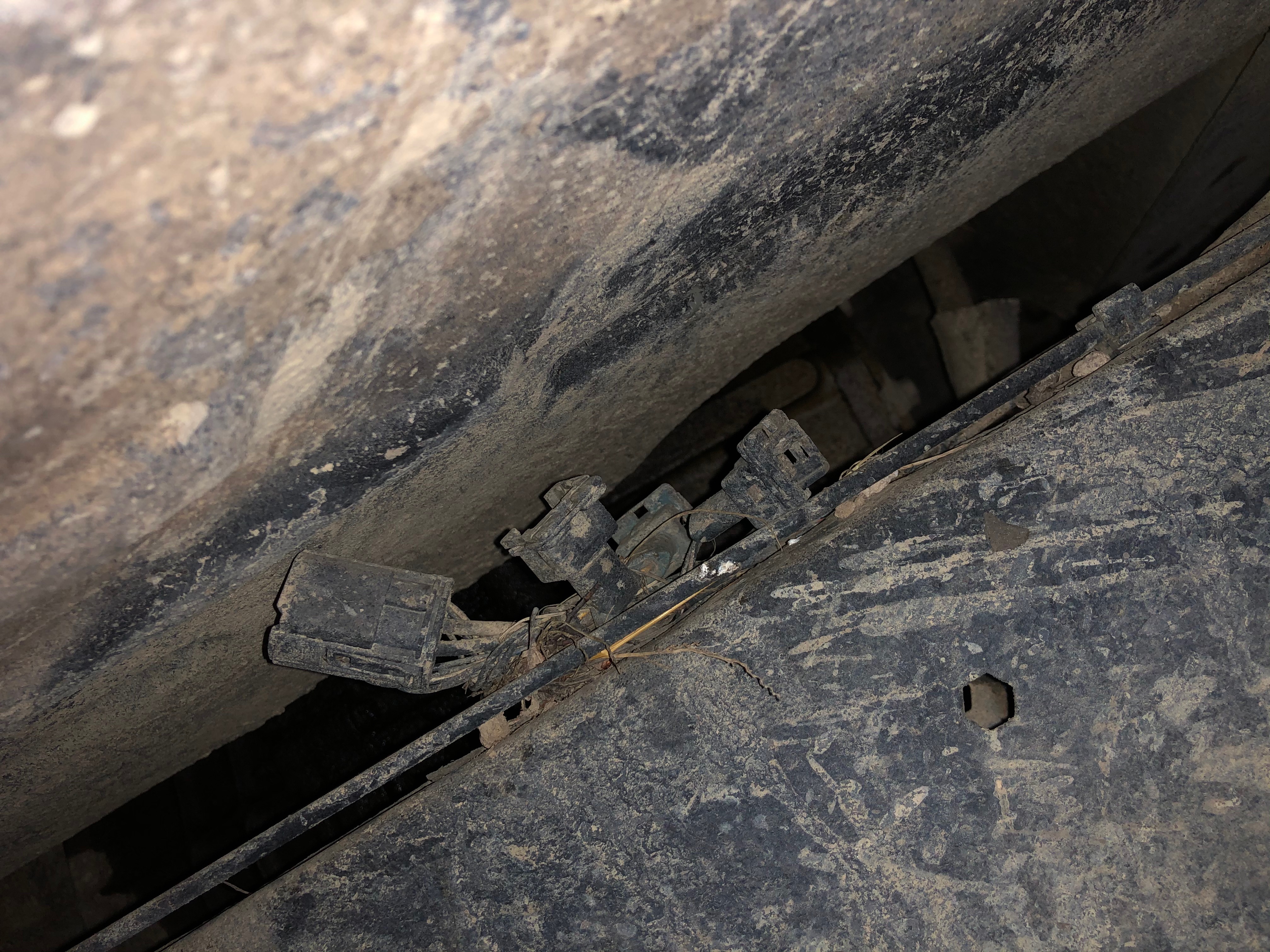

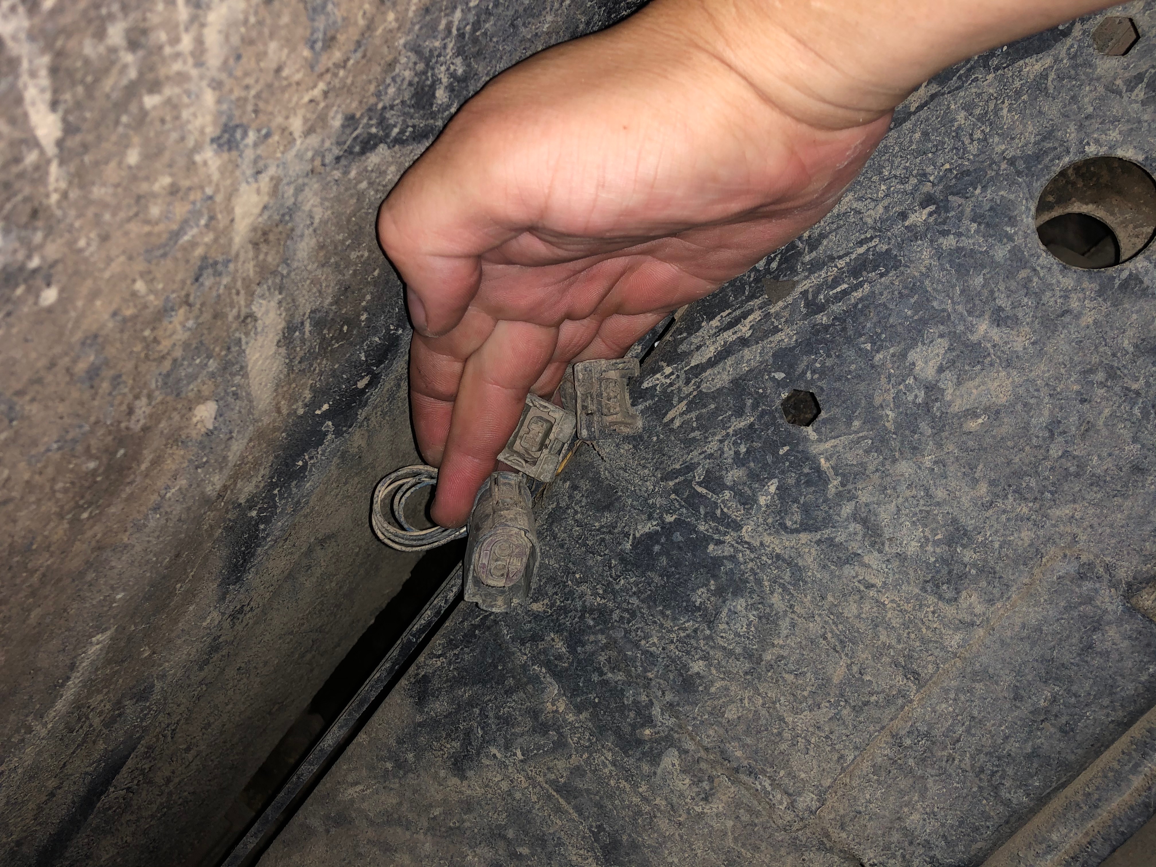

#5 Příspěvek od Calibra2 » 23 črc 2020 06:26
Ja mám pod autem tyto konektory

#6 Příspěvek od tom000 » 23 črc 2020 14:45
To je ku kompresoru. Este pri zadnych pruzinach by si mal mat konektory k cidlam.
