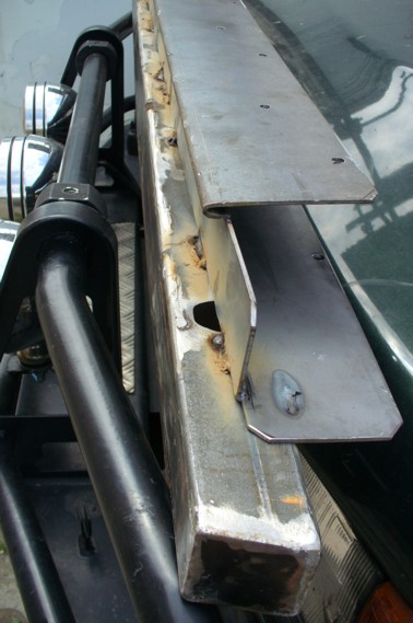

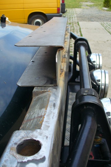

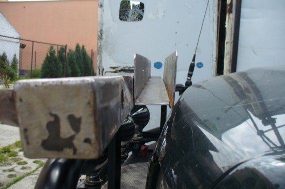

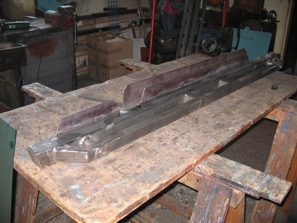

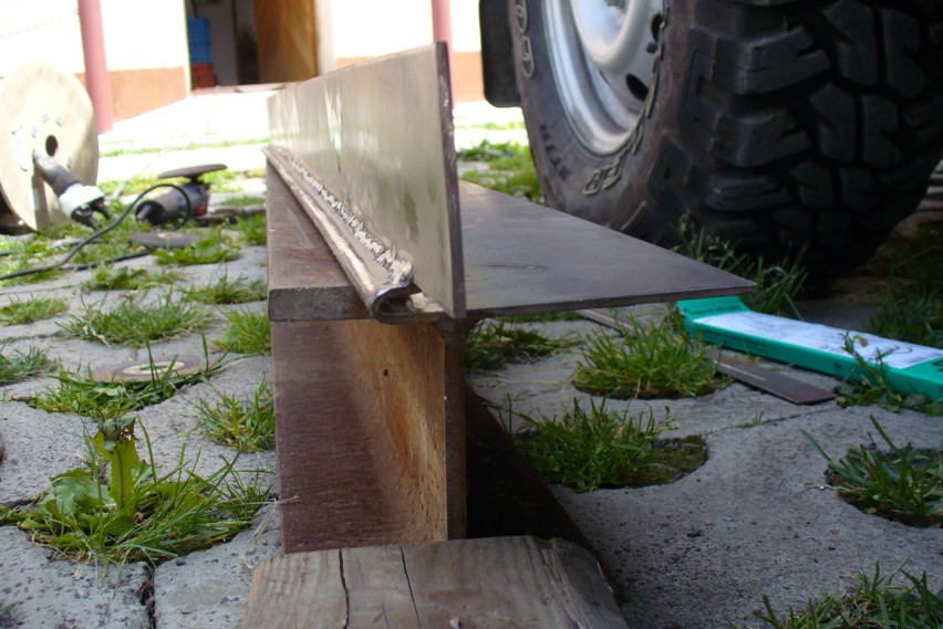

Tak je to na dobré cestě výrobce Off doplňků fy. Stavros mi zaslal tento snímek ochrany prahů skoro ve finálním stavu. Zinkování a komaxit si udělám sám. Již by se mi hodily po jednom nejmenovaném prostoru jsem prohnul u pravých předních dveří ten nevytuženej spodek dveří naštěstí to neohrozilo funkčnost. Miloš II

podla fotiek to vyzera ze ste to neohybali . -bude to na koncoch odstavat- ja som to narezal a potom zvaril na 4 miestach . joklovina 80x80 ze ?

Patriku, presne tak, neohybali jsme to, po pravde receno si to neumim predstavit. Je to jakl 3mm sila, priznam se, ze na predku to trosku odstava, ale ja to tak taky mam a nejak to neresim. byla by s tim hrozna prace a efekt mozna horsi. Jak bys tam potom udrzel vsechny rovny casti, to by se muselo rezat vsechno, zadni pasovina, vepredu ta ochrana pred stromy atd.je to jenom auto. Jinak cenu radeji nepisu, jenom vypocitam pro ostatni naklady na vyrobu:

dobrý den Miloši, prahy vypadaj super :) jen jestli mohu doporučit tak nepoužívejte na finální lakování komaxit měl sem možnost vidět co to udělá ORD používali komaxit na nárazníky, ochrané rámy atd. komaxit už nepoužívaj minimálně půl roku . komaxit vytvoří pevný neelastický povrch takže stačí celkem malá rána a začne se to loupat a to celkem hodně .

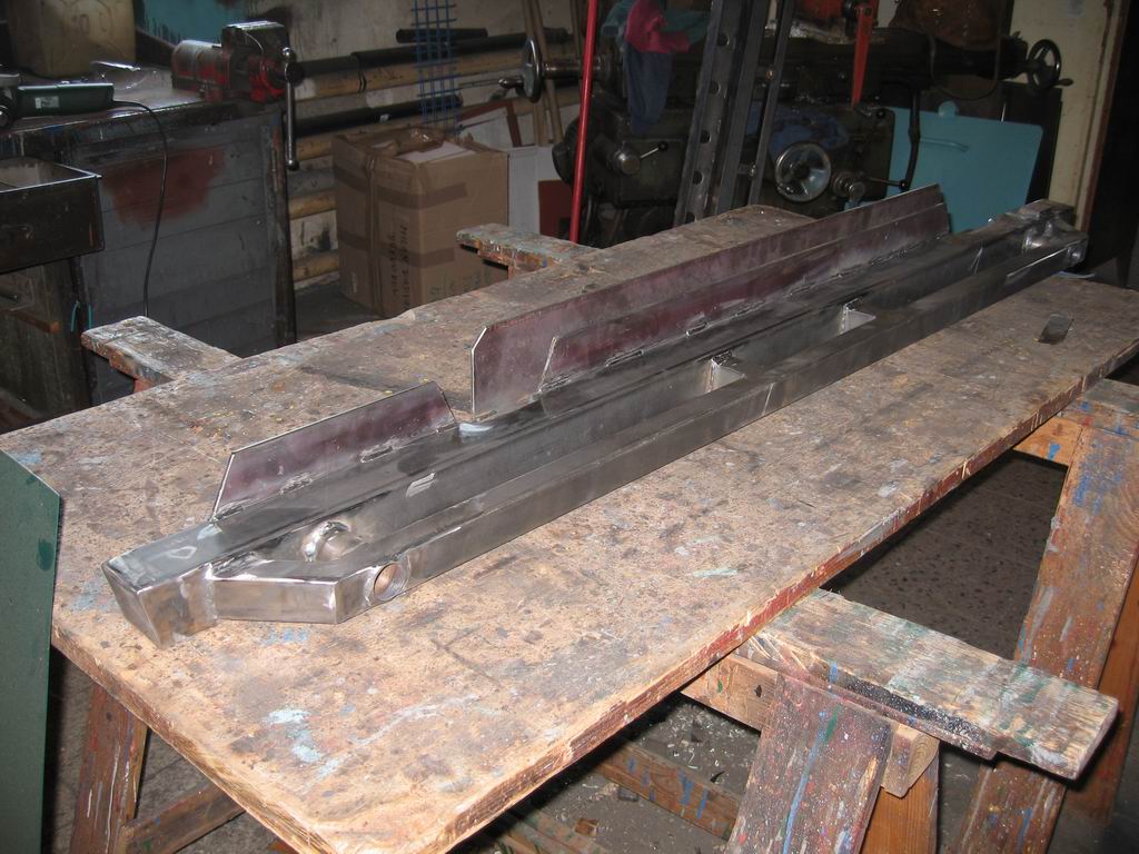

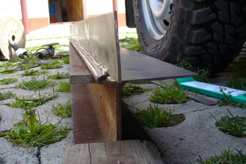

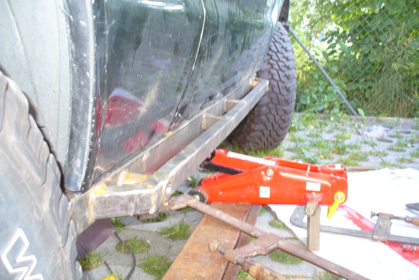

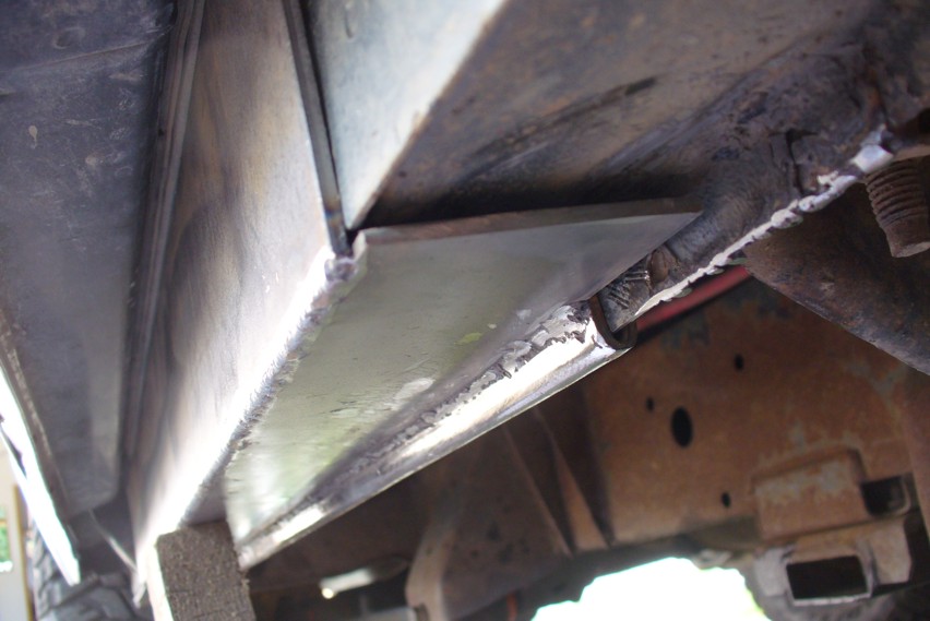

:roll: Takjsem to začal montit a hnedle problem. Stavros to zaměřoval na ten svůj facelift nebo tak nějak a jsou rozdíly v rozměrech rámu. Tak jsem to všechno upáral zůstali jenom tay dva jekle svařený do sebe. Dělal jsem to vše s 3mm plechu. Za Pat a Mat mechaniky Zdraví Miloš II :lol:

No nějakej materiál tam musíš dát, aby při použití Hi-Lift se ti to nekroutilo :idea: Miloš II

Milo, je mi to fakt hrozne blby, ze ti to nevychazi, zkus sem dat fotku celyho opravenyho kusu. Ja vubec nechapu, jak si to predelaval? Ja tam takovej ten vystrzenej plech vubec nemam.
Miloš II
Příspěvky: 1945
tel.: سوني اريكسون
auto: لاند روفر ديسكفري 2
#16 Příspěvek od Miloš II » 23 čer 2008 11:46
Stavros píše:Milo, je mi to fakt hrozne blby, ze ti to nevychazi, zkus sem dat fotku celyho opravenyho kusu. Ja vubec nechapu, jak si to predelaval? Ja tam takovej ten vystrzenej plech vubec nemam.

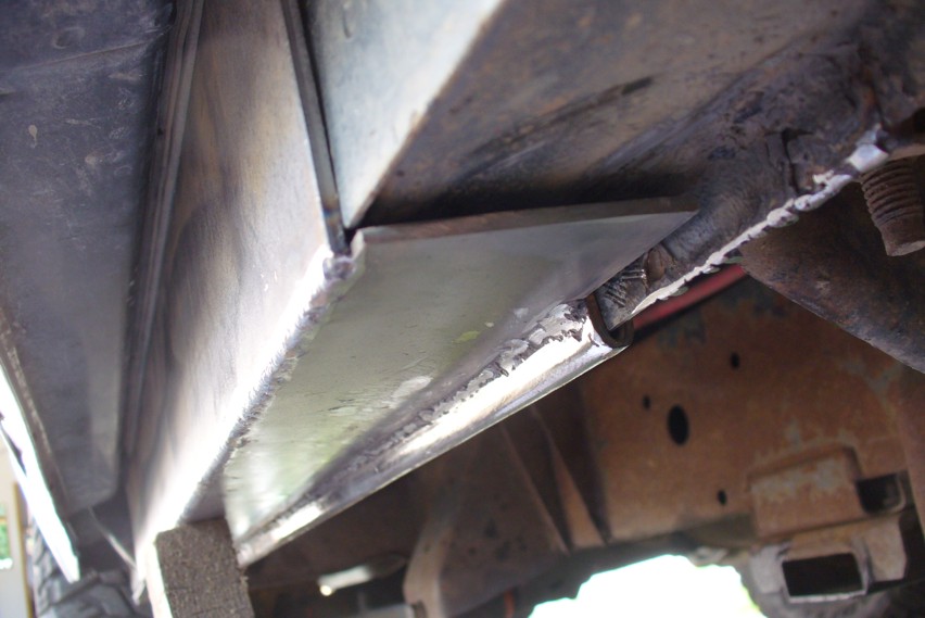

:roll: No jak jsem už psal tak zůstali jenom ty svařený jekle :?: A to proto, že jsem po přiložení toho svařence s tím děrovaným plechem (ostatí asi neví vočom je řeč) ke dveřím mi to stále nevycházelo.
Podle fotek jsem udělal první jenom tu kapsu kolem rámu i s tou kapsou na lem, ten jsem zvedákem podstatě nalisoval na rám a pak jsem zaměřil ty jekle. Podotýkám, že dveře nejsou vodorovně s rámem a jsou prohlé. Tak jsem ty jekle ještě prohnul, aby kopírovaly dveře ve stejné vzdálenodti. asi tak 1cm. pak jem to teprve bodnul k té kapse na rámu. I tak je při dosažení mezery 1 cm mezi dveřmi a rámem rozdíl, že přední dveře jsou víš než zadní. Doufám, že foto to vysvětlí. Miloš II

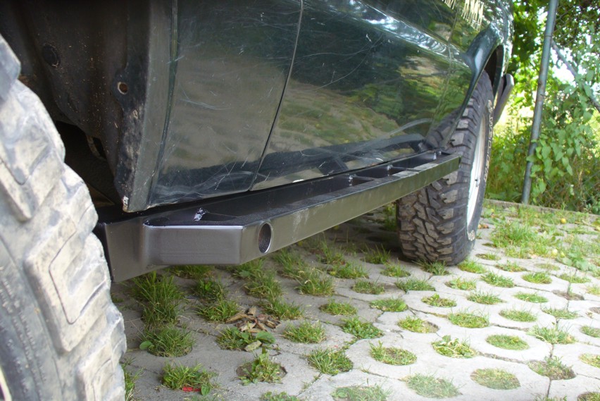

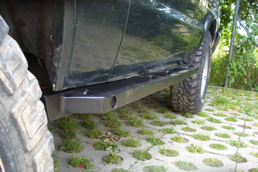

#18 Příspěvek od Miloš II » 30 čer 2008 14:56
:lol: A má ho tam :lol: :wink: Miloš II

tak a to budu pekne spinave nohavice . :lol: ja som pisal ze to treba ohnut podla dveri!!!

#20 Příspěvek od Stavros » 01 črc 2008 08:27
kalhoty budou spinavy asi dost, jenom nevim, jestli to bude Milosovi vadit? :D
