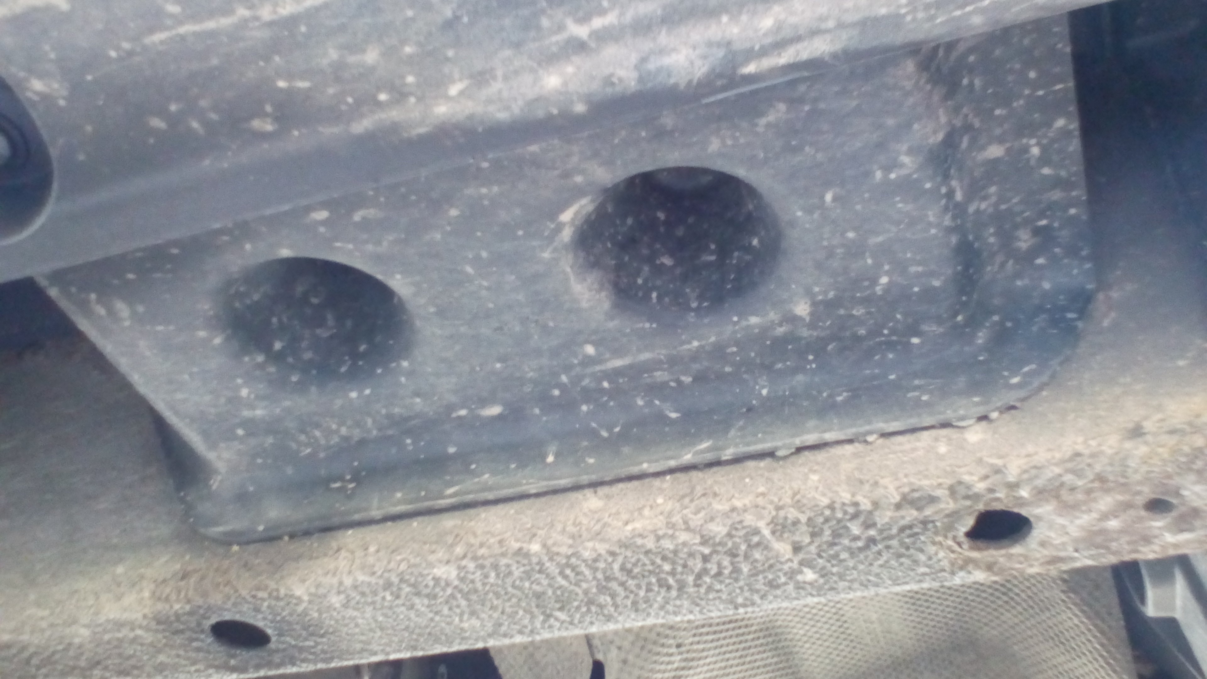

Dobrý den. Stala se mi nemilá věc... Měnil jsem destičky na předku. Nejdříve vlevo pak vpravo. Potom jsem jel auto projet a i po delší době se mi propadal pedál brzdy. Po dojetí domů jsem zjistil že pod levym prahem mám louzicku brzdovky.... Brzdovka teče po tom spodním plastovém krytu prahu.... Asi povolila nějaká trubička? Prosim jak se sundá ten kryt prahu abych nad něj viděl co se tam událo?Tom

Myslíš to na obrázku ? To vypadá, že je to jen na plastových šteftech

No to bude ono. Moc děkuji.... Koukám že jich je tam dost. Jsem zvedavej co mě nad tím čeká za překvapení

Tak teď jsem pod tím ležel. Vypadá to že to místo je nad tímhle plástem

Ano
