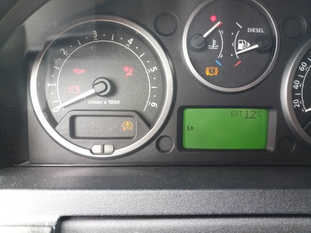

Co prosím znamená ta kontrolka áčko v kroužku ?

Kontrolka DSC, spíš trojúhelník :)

Díky asi to má zhasnout až po nastartování ,což mi nejde.

Zeptám se jinak: muže rucicka v červeném zabránit v startovací i když auto vůbec nejelo pouze se vybila baterka a tak to to ukazuje na foto .

Nejaka jednotka umrela, nebo mezi sebou nemaji canovou conectivitu.

Zdravím tak opraveno -odešla ŘJ,dala se jiná a zatím jede.
