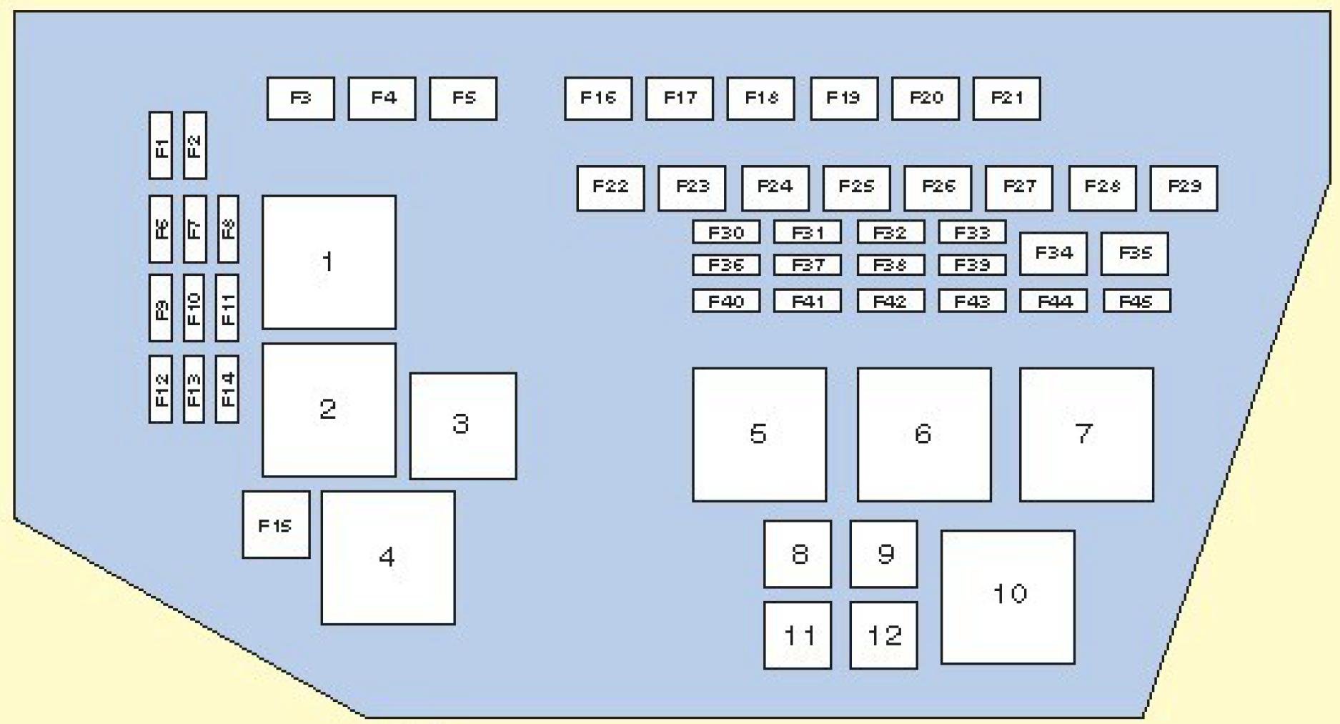

No mohl by to být spínač klidové polohy stěračů, který je součástí motůrku. Ale pro začátek bude asi jednodušší na kontrolu zjistit stav relátek ovládajících stěrače - kontakty,vlhko,.. . Jsou v pojistkovce v motorovém prostoru - malá relátka na pozicích 8 a 11 (11 je ON-OFF relé stěračů
