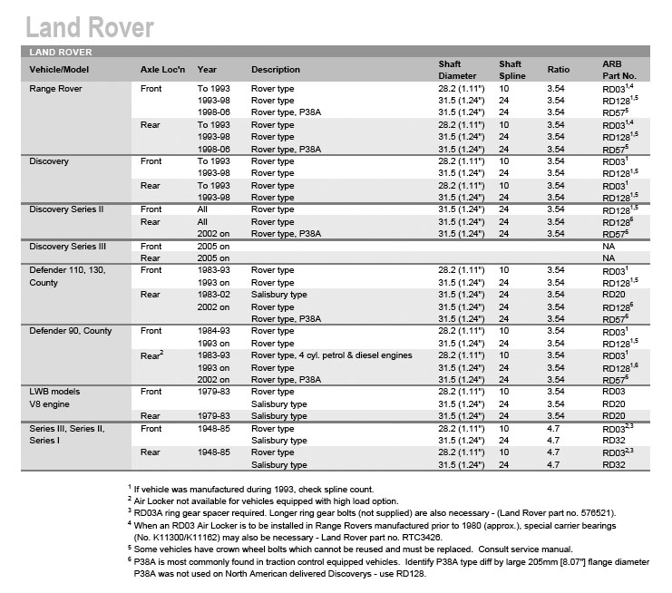

Pozeral som aplikacnu tabulku ARB a zda sa, ze RD56 premenovali v kratkej minulosti na RD128. Potom by v tom inzerate mohol byt iba preklep 128/138.
