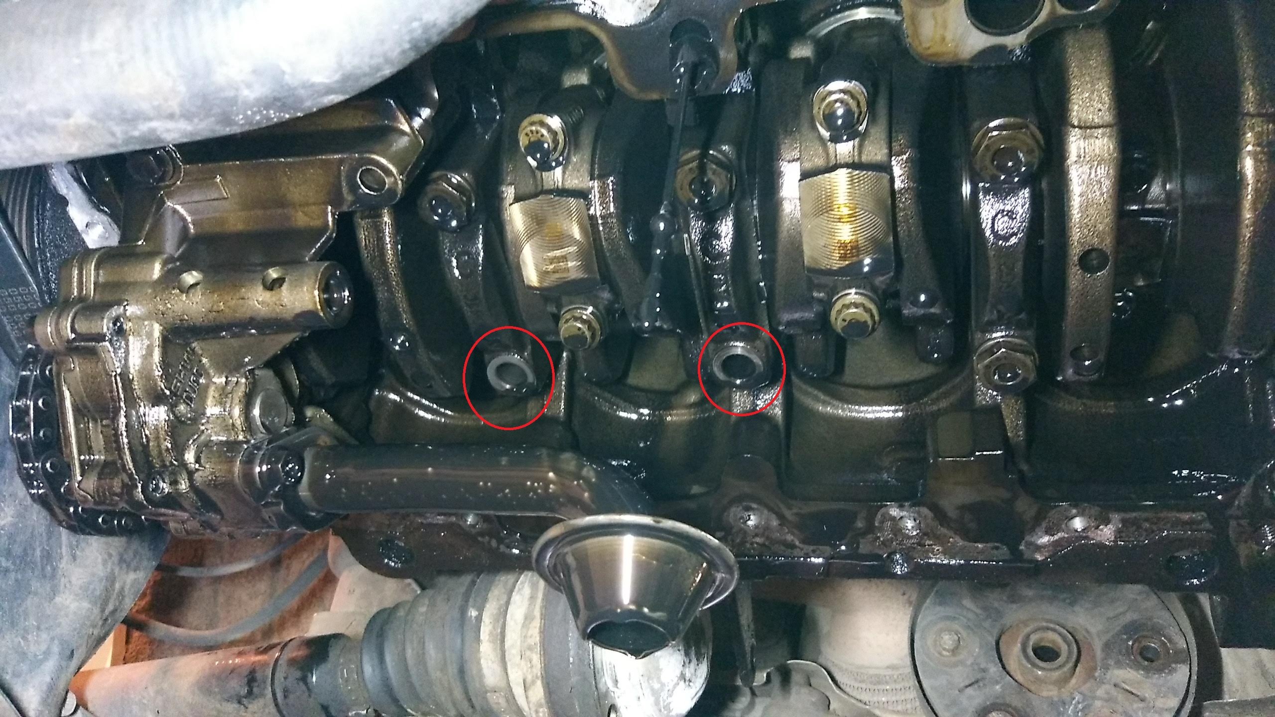

neměli by jste někdo tip na schopného a šikovného motoráře v oblasti Olomoucko/Přerovsko? Je to teda na Scouta 2.0 TDI BMM. Motor začal klepat a po sundání vany se zjistilo že asi není prasklá klika jak bývá u těchto motorů zvykem ale ustřihly se dva šrouby z uložení kliky.
Tak sháním někoho kdo by to byl schopnej to nějak odvrtat a asi poměřit i s klikou jestli to vůbec má smysl použít nebo koupit druhý motor po GO (holý cca 25k).

Ty přetržené šrouby půjdou možná vytočit rukou, ale bude se muset protočit uložení, možná přebrousit kliku a nová ložiska, na vyndaném bloku operace tak do 10 000,- , nevím, co na to stojí ložiska.
