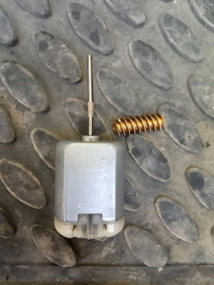

nechaj se menit jen moturky? Nasel jsem jen celej zamek
Re: d 2 cenral
Napsal: 23 dub 2020 03:27
od JirkaR
Když rozeberes zámek tak jdou vyměnit jen motorky.
Re: d 2 cenral
Napsal: 23 dub 2020 08:05
od czech_daver
povedlo se někomu sehnat správné motorky? tak aby měli stejnou osku? :hmm:
Re: d 2 cenral
Napsal: 23 dub 2020 08:34
od JirkaR
Jo. V modelářství. Není na těch motorcich nic výjimečného.
Re: d 2 cenral
Napsal: 23 dub 2020 08:35
od JirkaR
A na aliexpresu mají dokonce i s tím šnekem.
Re: d 2 cenral
Napsal: 23 dub 2020 10:47
od Pist
Nehodite nekdo odkaz? Diky
Re: d 2 cenral
Napsal: 23 dub 2020 11:26
od JirkaR
Vytahnes motorek zajdeš do modelářství a oni ti ho prodají, nebo objednaji. Případně toto https://m.aliexpress.com/item/329421942 ... a40&is_c=Y ale tam si musíš nejspíš předělat toho šneka. D2 ho má delší
Re: d 2 cenral
Napsal: 23 dub 2020 12:18
od Pist
Diky moc
Re: d 2 cenral
Napsal: 28 dub 2020 14:36
od vladob8
Len poznamka. Tiez som menil otvaraci motorcek z Aliexp, zamok vsak nefungoval - motorcek bezal opacne. Kedze nema kabliky bolo nutne motor rozobrat a otocit magnet. Uz par rokov to fachci. :-)
