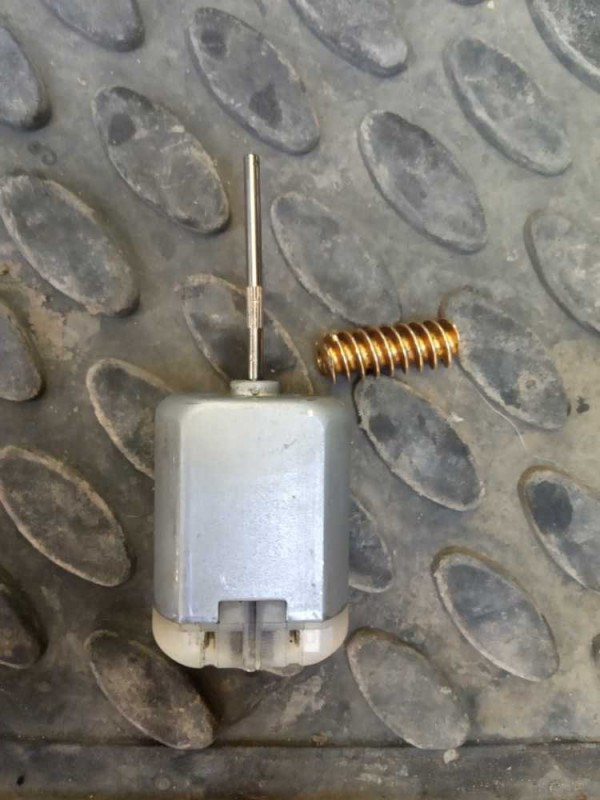

chlapaci poradte. Na central se neodemknou dvere u ridice a kufr . Zamkne se normalne cela. Dvere Klickem normalne jdou

No slaby motorky v zamcich, chce to vymenit... Nebo pockat na leto - cim je tepleji, tim lip to funguje :)

nechaj se menit jen moturky? Nasel jsem jen celej zamek

Když rozeberes zámek tak jdou vyměnit jen motorky.

povedlo se někomu sehnat správné motorky? tak aby měli stejnou osku? :hmm:

Jo. V modelářství. Není na těch motorcich nic výjimečného.

A na aliexpresu mají dokonce i s tím šnekem.

Nehodite nekdo odkaz? Diky

Vytahnes motorek zajdeš do modelářství a oni ti ho prodají, nebo objednaji. Případně toto https://m.aliexpress.com/item/329421942 ... a40&is_c=Y ale tam si musíš nejspíš předělat toho šneka. D2 ho má delší

Len poznamka. Tiez som menil otvaraci motorcek z Aliexp, zamok vsak nefungoval - motorcek bezal opacne. Kedze nema kabliky bolo nutne motor rozobrat a otocit magnet. Uz par rokov to fachci. :-)
