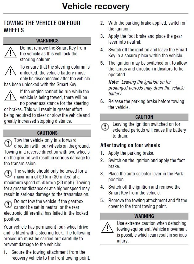

bassman
Příspěvky: 48
Registrován: 10 led 2020 22:00
tel.: 777 881 381
auto: Disco 4
Bydliště: Posázaví - okres Benešov
Re: Tahání automatu na laně (Disco 4)
#18 Příspěvek od bassman » 06 dub 2020 18:04
Kokesek
Příspěvky: 4467
auto: D2,D3,L322,P38,L405
Bydliště: Frydek Mistek
#19 Příspěvek od Kokesek » 06 dub 2020 18:29
Jestli nastartuje motor tak vubec neres nic dalsiho. Akorat ho pri tazeni drz aspon v 1500ot.
