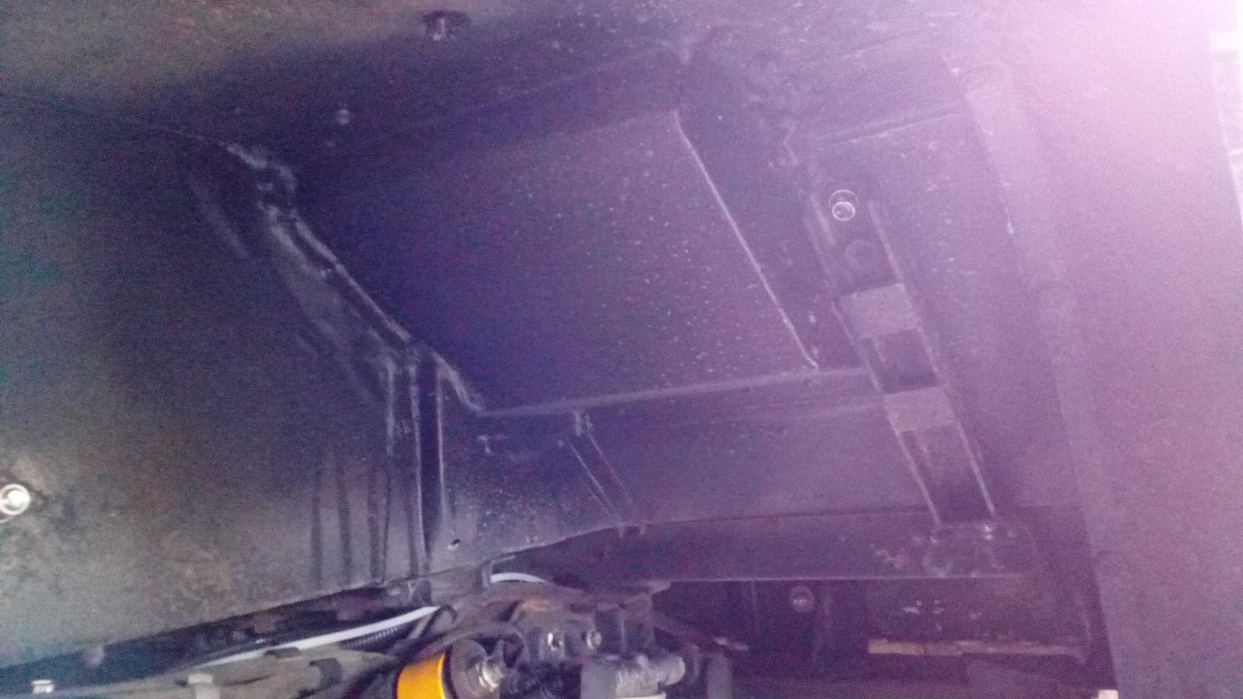

Ahoj,ze 130 jsou podle mě širší a musejí se udělat kapsy do podbehu.Aspon tak to mám já od předchozího majitele.klidne to přijde okoknout :D :D

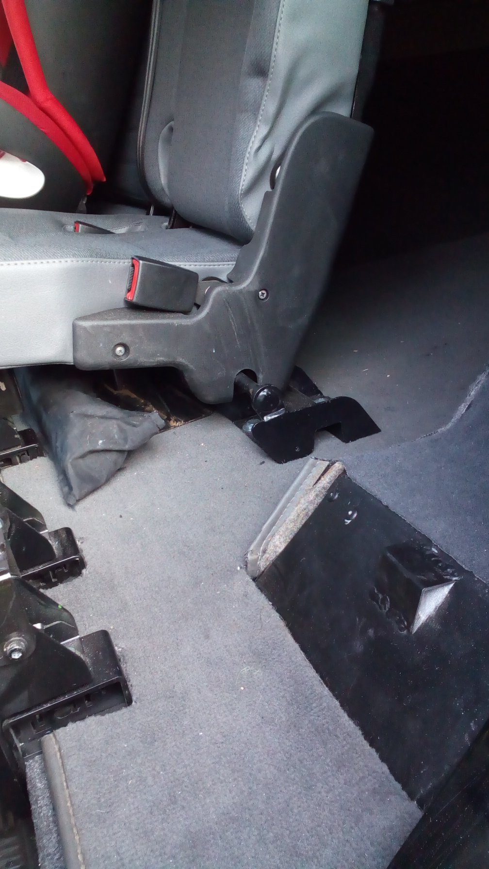

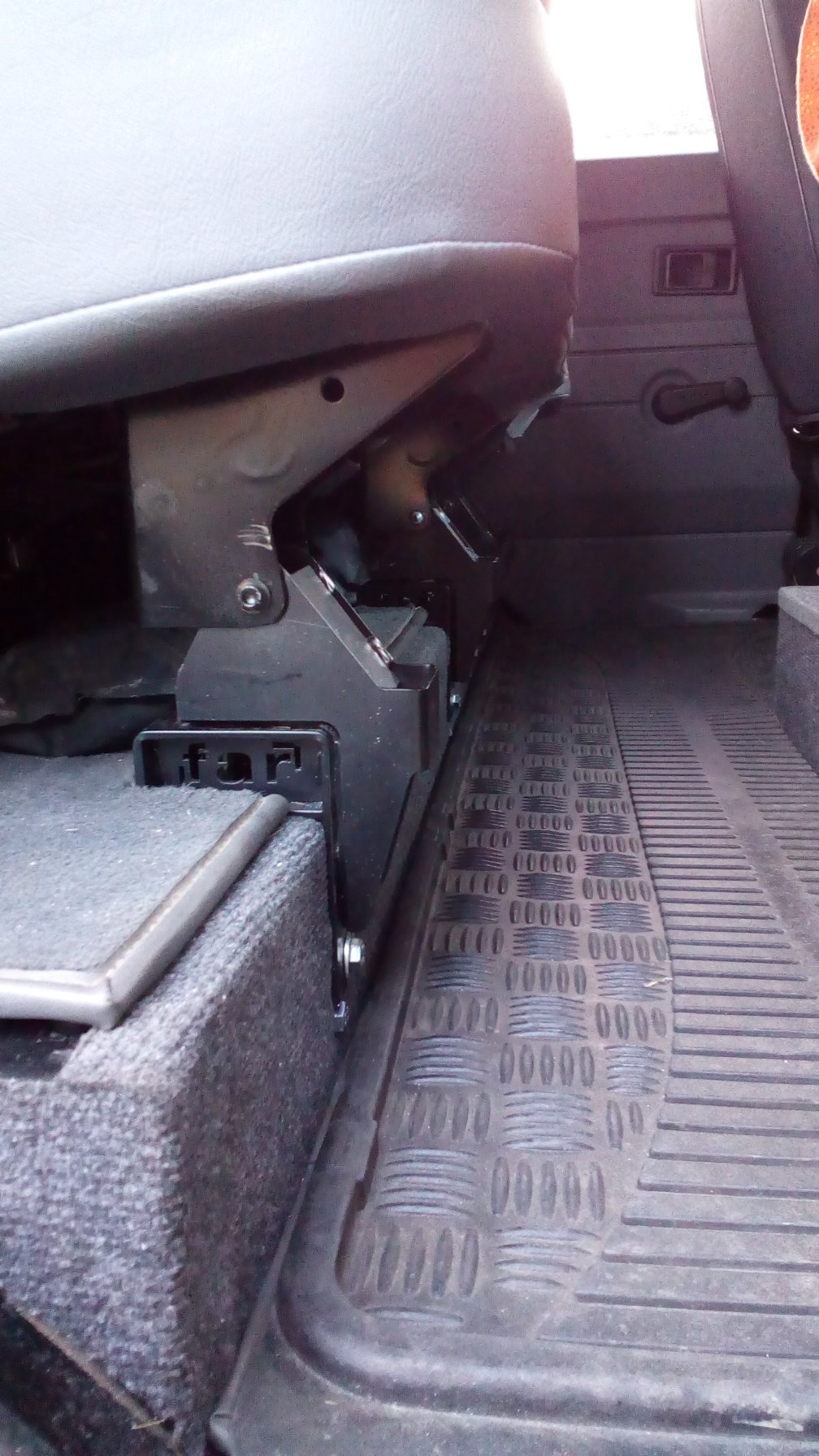

Ahoj, mám ve 110 td5 (podlaha je stejna jako u tebe) ze 130 a jediný podstatný rozdíl je v zadním nesklopném držáku sedaček. Nedokážu si ani představit jak to udělat bez řezání. Bylo by tam buď málo místa na nohy, nebo hlavu... Použil jsem všechny úchyty z Puny, pouze jsem přizvedl přední část pro lepší sklon sedaček směrem dozadu.

To mě taky do budoucna zajímá.
Tady je taky způsob s řezáním podběhu
http://defender.cz/CMSPage.jsp?id=85df6 ... 3b5bf7946b

#7 Příspěvek od Míra27 » 03 dub 2020 09:27
Jj, od kluků z Kolína jsem je také bral ( jsou včetně všech org. držáků). Kdybych neměl vlastní možnost montáže, tak si je tam rovnou nechám namontovat. Cena za montáž byla velice slušná. Nezdá se to, ale je s tím docela práce.

#8 Příspěvek od MadTom » 03 dub 2020 09:59
V budoucnu mě to také čeká, sedačky mám, ale pokud někdo nafotí ty zadní držáky budu rád. Ty nemám, ale protože chci sedačky kombinovatelné na 2 různé verze (2+1 sedák, 1 + lednička +1 sedák), tak si to budu muset vyrobit sám. Alespoň bych to nevymýšlel od nuly. Na druhou stranu, pokud by tento držák někomu přebýval, tak bych se nejspíš nebránil.
